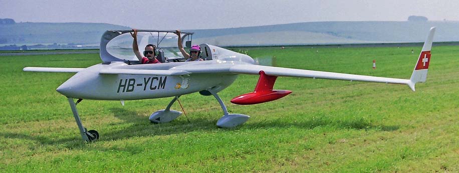

teetwoten Geschrieben 4. Januar 2019 Geschrieben 4. Januar 2019 (bearbeitet) Die HB-YCM hatte noch Aussenbehälter (für Treibstoff oder Gepäck ?), womit sich das Abfluggewicht auch erhöhen lässt.... Bearbeitet 4. Januar 2019 von teetwoten 2 Zitieren

DaMane Geschrieben 4. Januar 2019 Geschrieben 4. Januar 2019 (bearbeitet) vor 20 Minuten schrieb teetwoten: Die HB-YCM hatte noch Aussenbehälter (für Treibstoff oder Gepäck ?), womit sich das Abfluggewicht auch erhöhen lässt.... Danke für das Bild. Der Eindruck mag ja täuschen, aber für mehr als Lizenz, Reisepass, ICAO-Karte und evtl. Zahnbürste scheint im Rumpf sowieso kein Platz zu sein...... Gruß Manfred Bearbeitet 4. Januar 2019 von DaMane Zitieren
simones Geschrieben 4. Januar 2019 Geschrieben 4. Januar 2019 (bearbeitet) vor 52 Minuten schrieb teetwoten: Die HB-YCM hatte noch Aussenbehälter (für Treibstoff oder Gepäck ?), womit sich das Abfluggewicht auch erhöhen lässt.... Interessant. Und da die kleinen Vorflügel ja im Gegensatz zum „normalen“ Flieger fast immer Auftrieb erzeugen müssen, wird durch die deutlich tiefere Anbringung der „Zusatztanks“ bezogen auf den Heckantrieb ( liegt höher ) durch den Luft-Widerstand durch Hebelwirkung die Nase nach unten gedrückt und zusätzlich stallmäßig belastet. Wenn dann da alles zusammenkommt ... micha Bearbeitet 4. Januar 2019 von simones Zitieren
