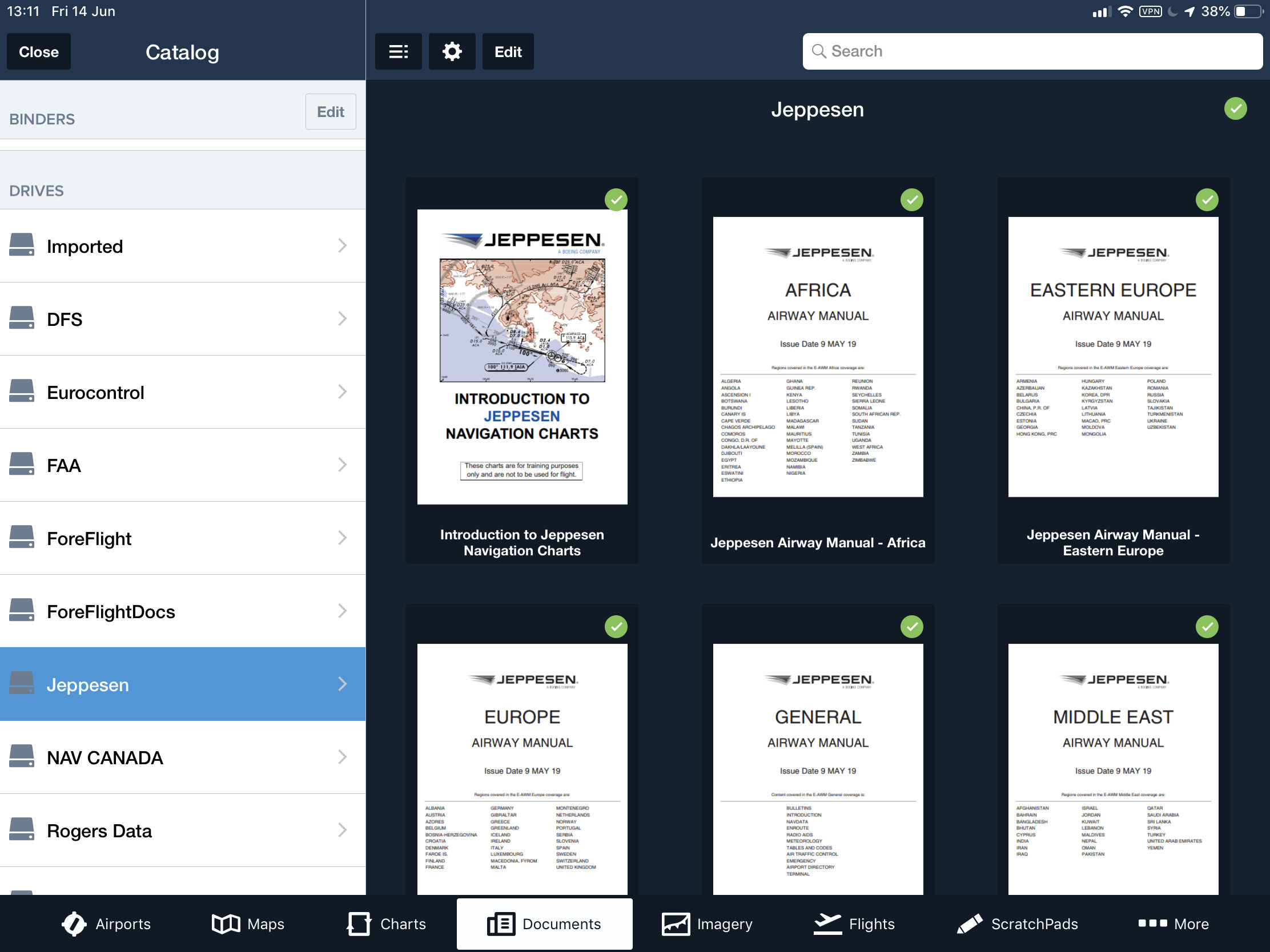

Hallo Rene, bitte schau mal unter Documents nach. Die Airway Manuals befinden sich im Dokumenten-Management System, wo Du auch gerne eigene PDFs ablegen kannst (z.B. Wägebericht, Lärmschutzzeugnis usw.)
Da sind alle IFR AIP, aber VFR AIP nur ausgewählte die von den entsprechenden Staaten kostenfrei publiziert werden. Alle anderen fehlen. Diese müssen hinzugekauft werden. Bei MFD sind alle dabei.
