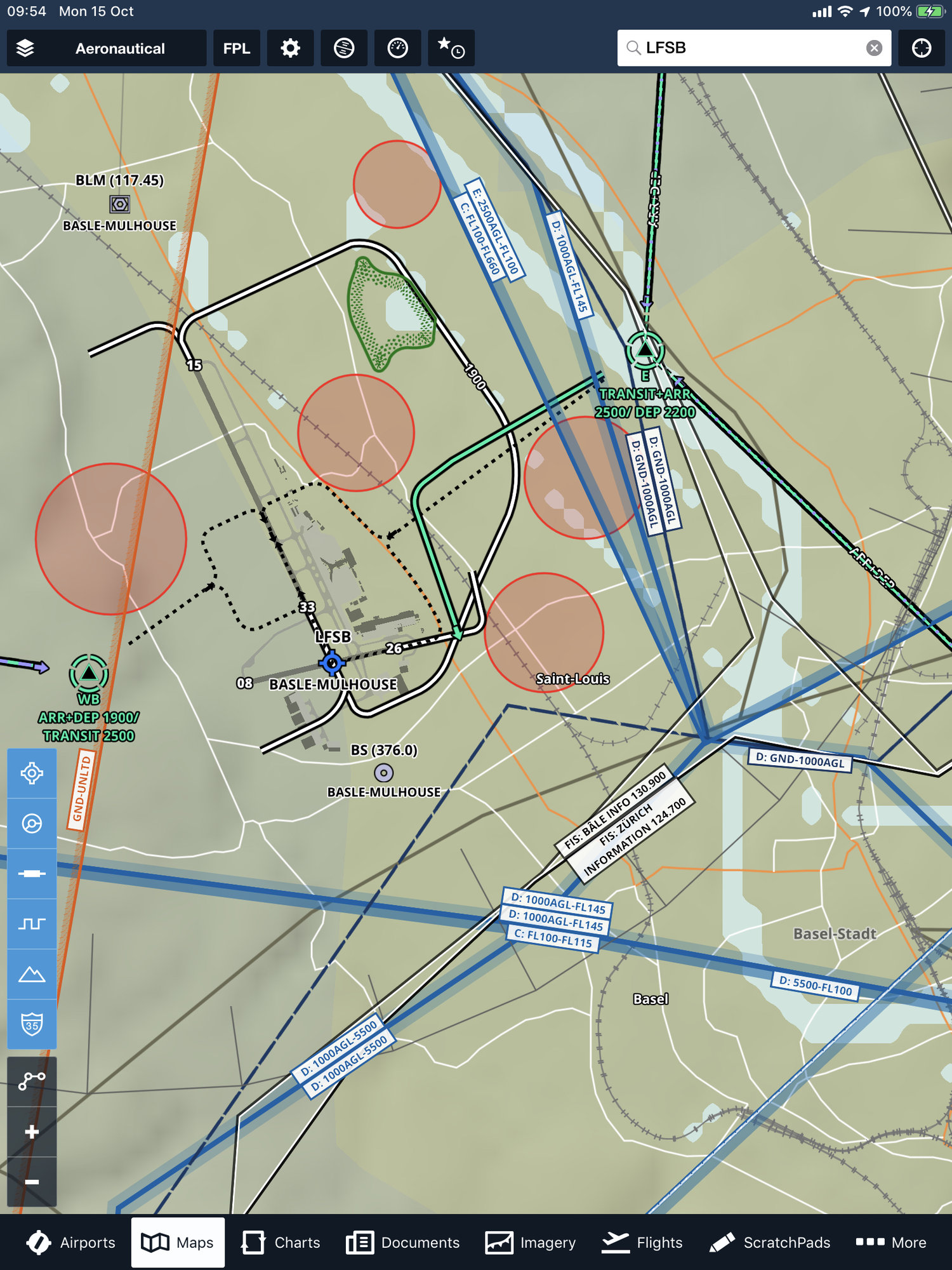

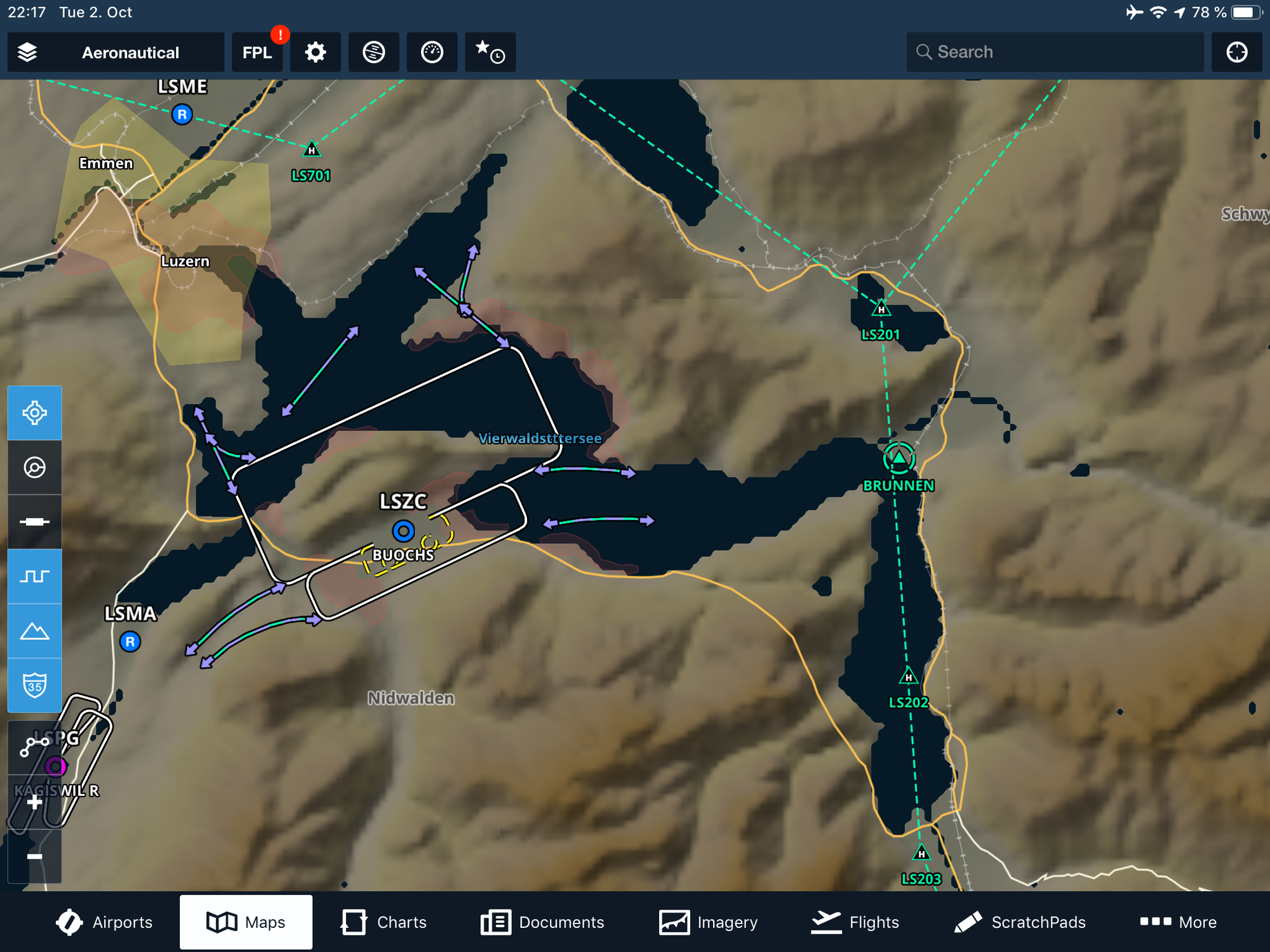

 FYI es sieht so aus als stünde das Schweiz Update kurz bevor. Die Karte hat schon einige Updates erhalten, z.B. Anflugsektoren:
Ausserdem wird jetzt auch für Platzrunden die Richtung angezeigt:
Plus wer es noch nicht bemerkt hat die FIS Frequenzen werden jetzt auf der Karte angezeigt (siehe oben). Aber es scheint nicht nur in der Schweiz Updates gegeben zu haben z.B. ist mir aufgefallen das in Slovenien und Kroatian jetzt die offiziellen VFR routen angezeigt werden.

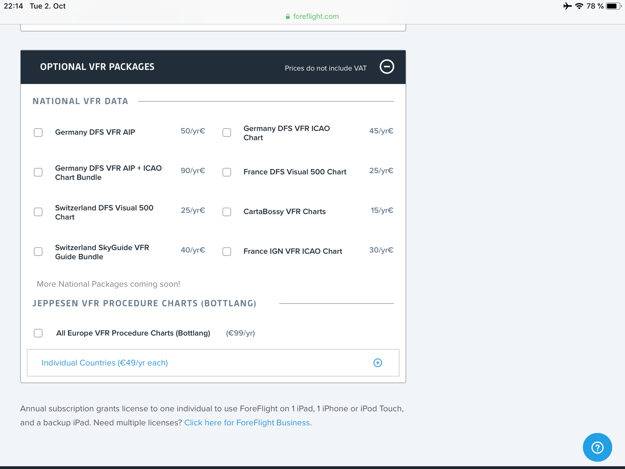

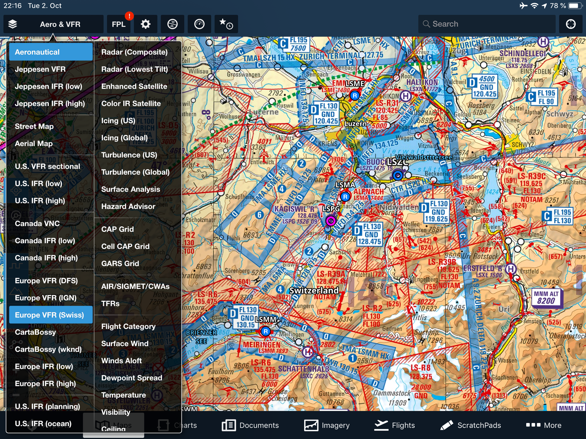

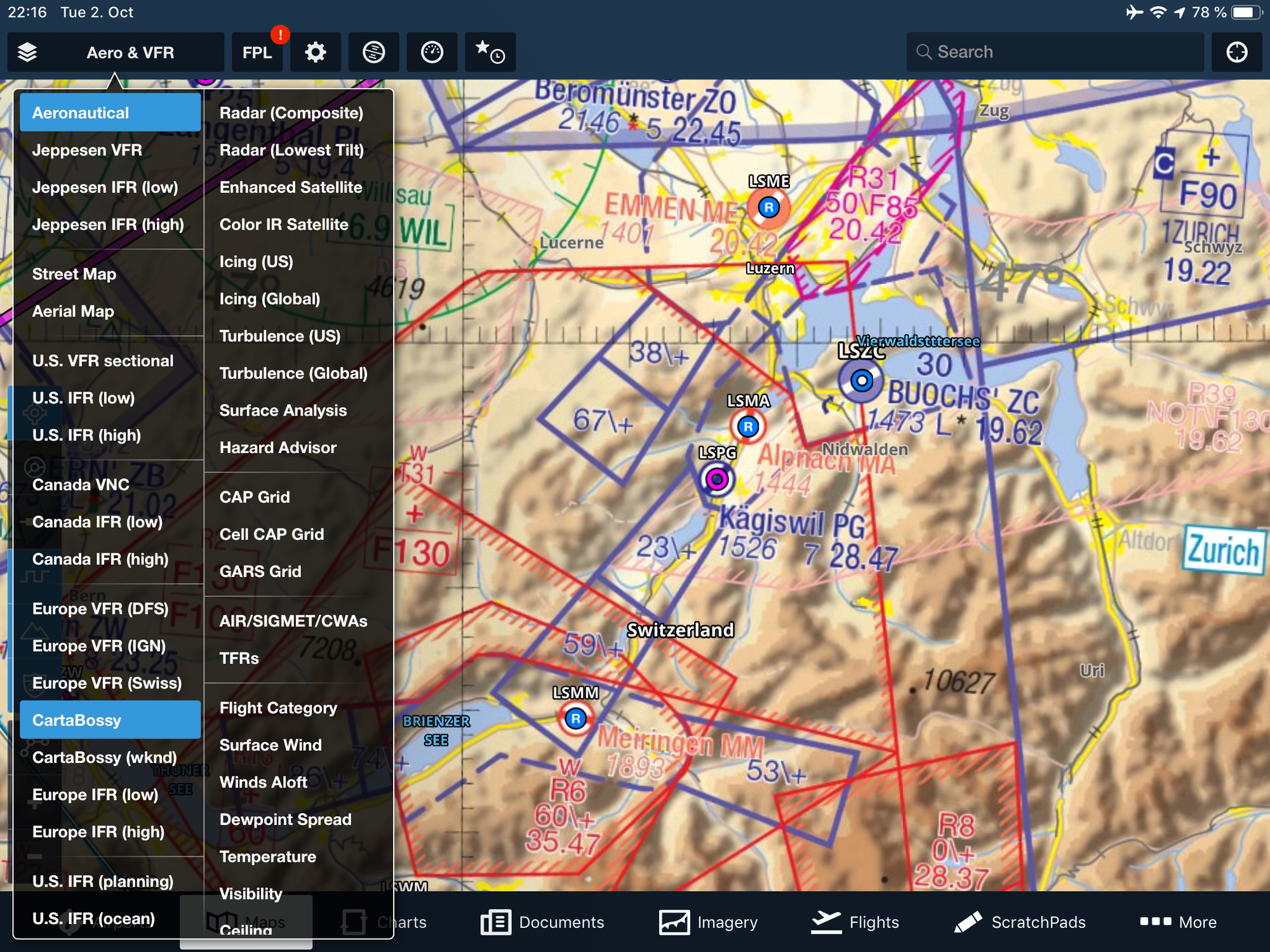

  • So, ich versuche es mal über die Dropbox.
Hier die Optionen auf der ForeFlight Webseite:
Uns hier ein paar Screenshots , wie es in der App aussieht. DFS Charts, CatoBossy , VFR Routen und SkyGuide Visual Approach Charts.
1955A99A-AF40-4704-9CDE-9129F6D7CC42.thumb.png.b4a20b946e18a0a2277e6f85596189f3.png4DCFFD28-E5C8-44C3-8515-AD3612254B7A.thumb.png.211d92adcf1183b7b130a401ab81850e.png0D9F7769-49D5-48C1-95B2-EA900139794D.thumb.png.9b70fedcc153907f69e70f02220162e8.pngF0860B5F-ABE1-4573-8FCD-0A534EE3A101.thumb.png.6ecc5c4e0db9bdbd4f9170ed97d33907.png

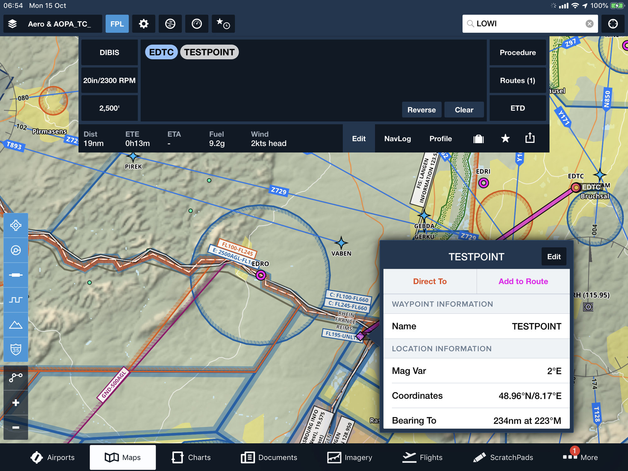

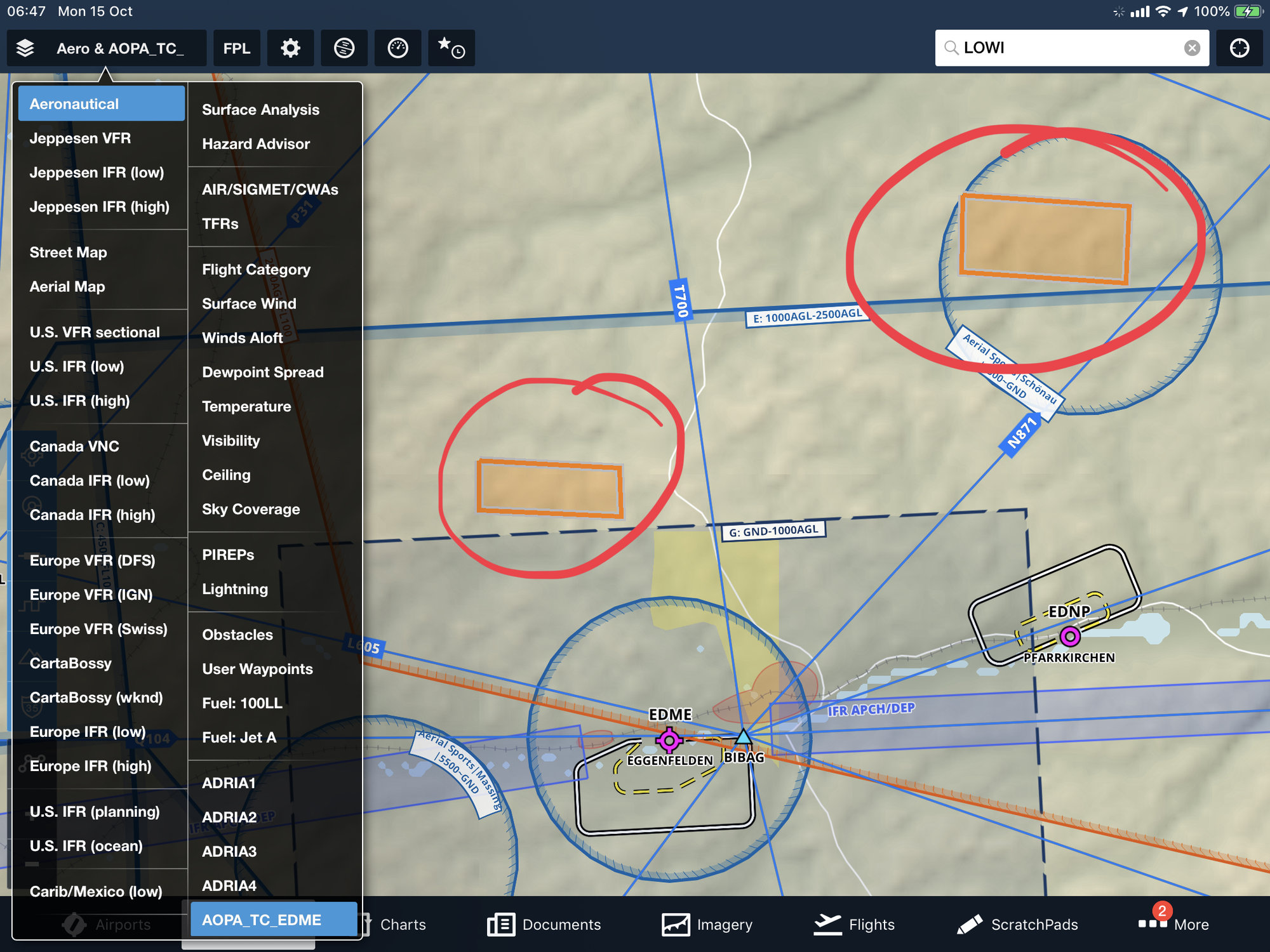

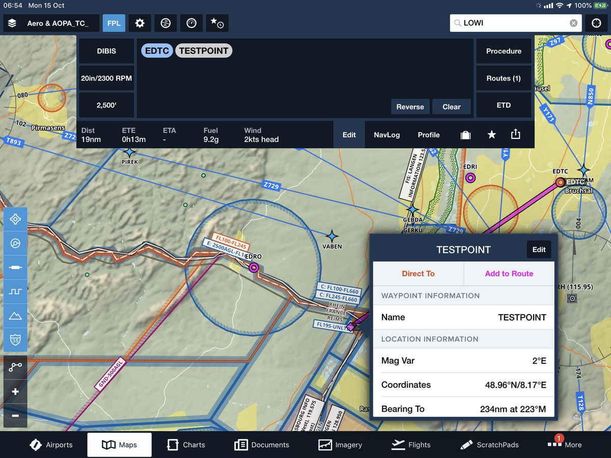

Hallo Micha, ich nehme mal an, Du meinst Waypoints? User Waypoints können direkt in der Map erstellt, mit eigenem Namen gespeichert  und mit diesem Namen auch in das Routing eingebunden werden. Zusätzlich besteht die Möglichkeit, eigene Waypoints (aber auch Layer und Maps) z.B. in Google Earth/Map zu erstellen und als KML Datei zu importieren.
Hier ein von mir erstellter und im Routing eingefügter User Waypoint TESTPOINT:
Und hier im Screenshot die beiden von der Landesbehörde zugewiesenen Gebiete für die Notlandeübungen für das diesjährige AOPA Trainingscamp in Eggenfelden als zusätzlicher Layer.

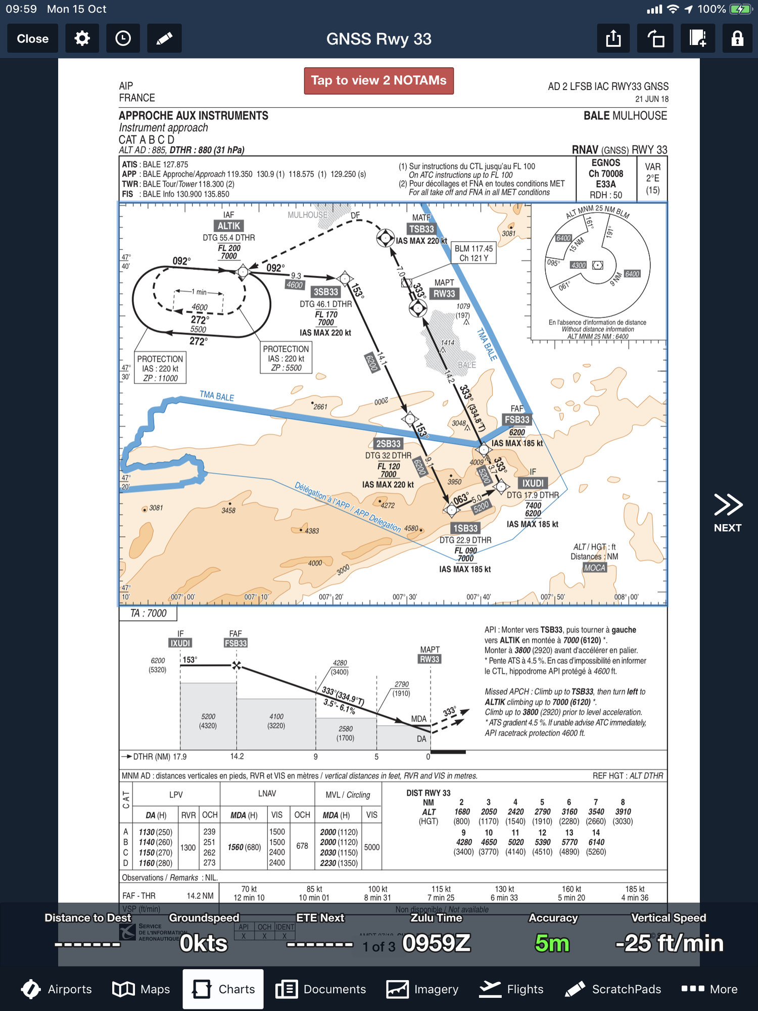

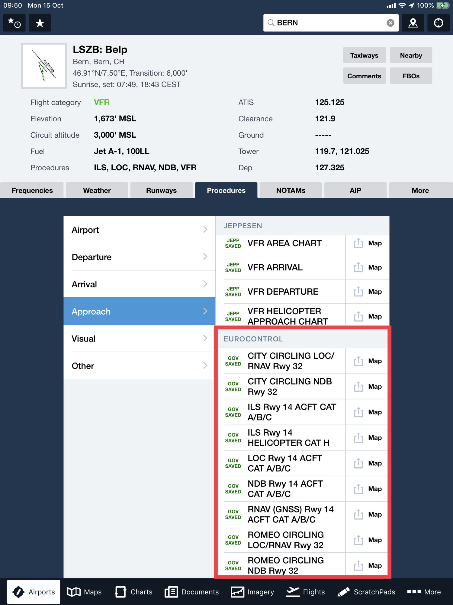

Wie sehen die Fore Flight IFR APP plates, SID, STAR aus ohne Jepp integration, also nur nacktes FF? Auf iPad.
Könnte hier jemand ein paar Beispiele zeigen? Z.B. Bern oder Basel oder so?
Philipp
Bearbeitet von Brufi
Wolfgang Oestreich

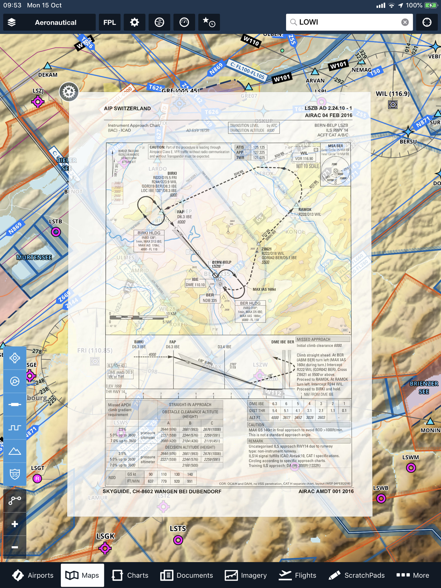

Hi Philipp, die einfachste Methode sich das anzuschauen ist, ForeFlight Mobile aus dem Appstore laden und sich einen Account anzulegen. Damit erhältst Du einen 30 Tage Testzugang mit eingeschränlter Funktionalität. Wenn Du dann eine Mail an team@foreflight,com schreibst, können wir Dir gerne die Downloads für den Testzeitraum freischalten. Alt Appetitsanreger habe ich einige Screenshots von Bern und Basel beigefügt. Je nach Subscription-Level sind die Charts in der Karte oder nur im Charts Fenster zu sehen.
SkyGuide Anflugkarte für Bern, wie sie für Pro Plus und Performance Plus Nutzer sichtbar gemacht werden kann. Basic Plus Nutzer sehen die Anflugkarte im Chart Fentser (siehe weiter unten am Beispiel Basel)
VFR Anflugrouten in der Aeronautischen Karte. Bereits zu erkennen sind die Strukturen des Flughafens in der Vektorkarte.

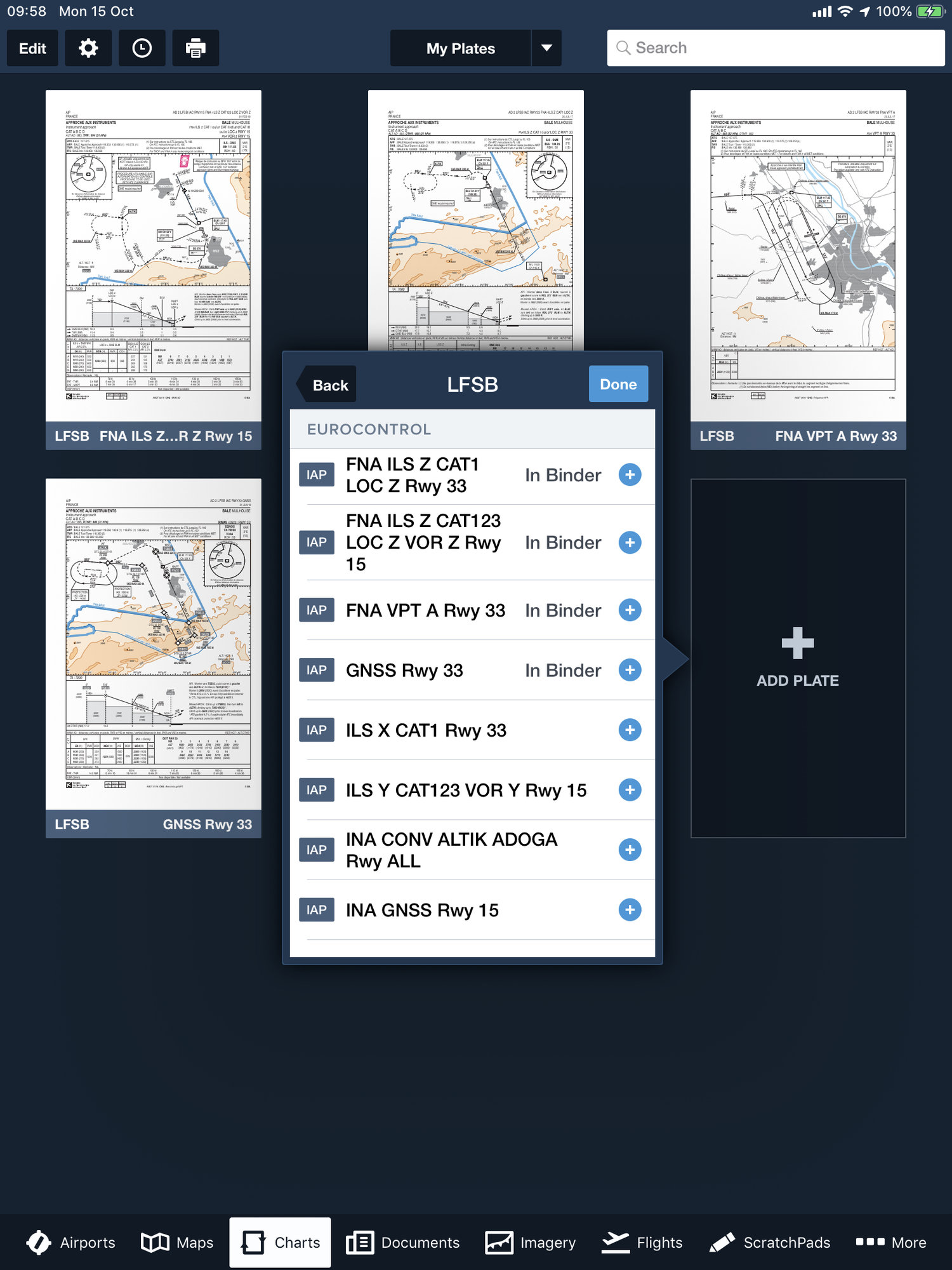

Chart Fenter mit bereits zum Ordner hinzugefügten Karten sowie dem Auswahlfenster:
Basel GNSS 33 Apporach Chart, wie er für die Basic Plus Subscription sichtbar ist (und für alle anderen auch)
