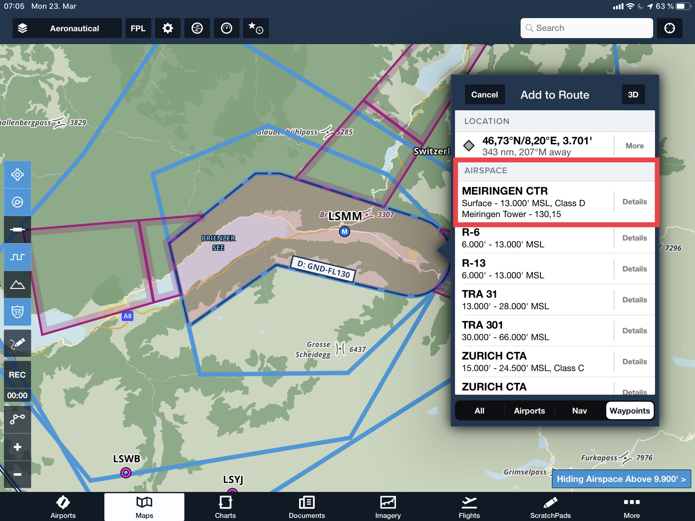

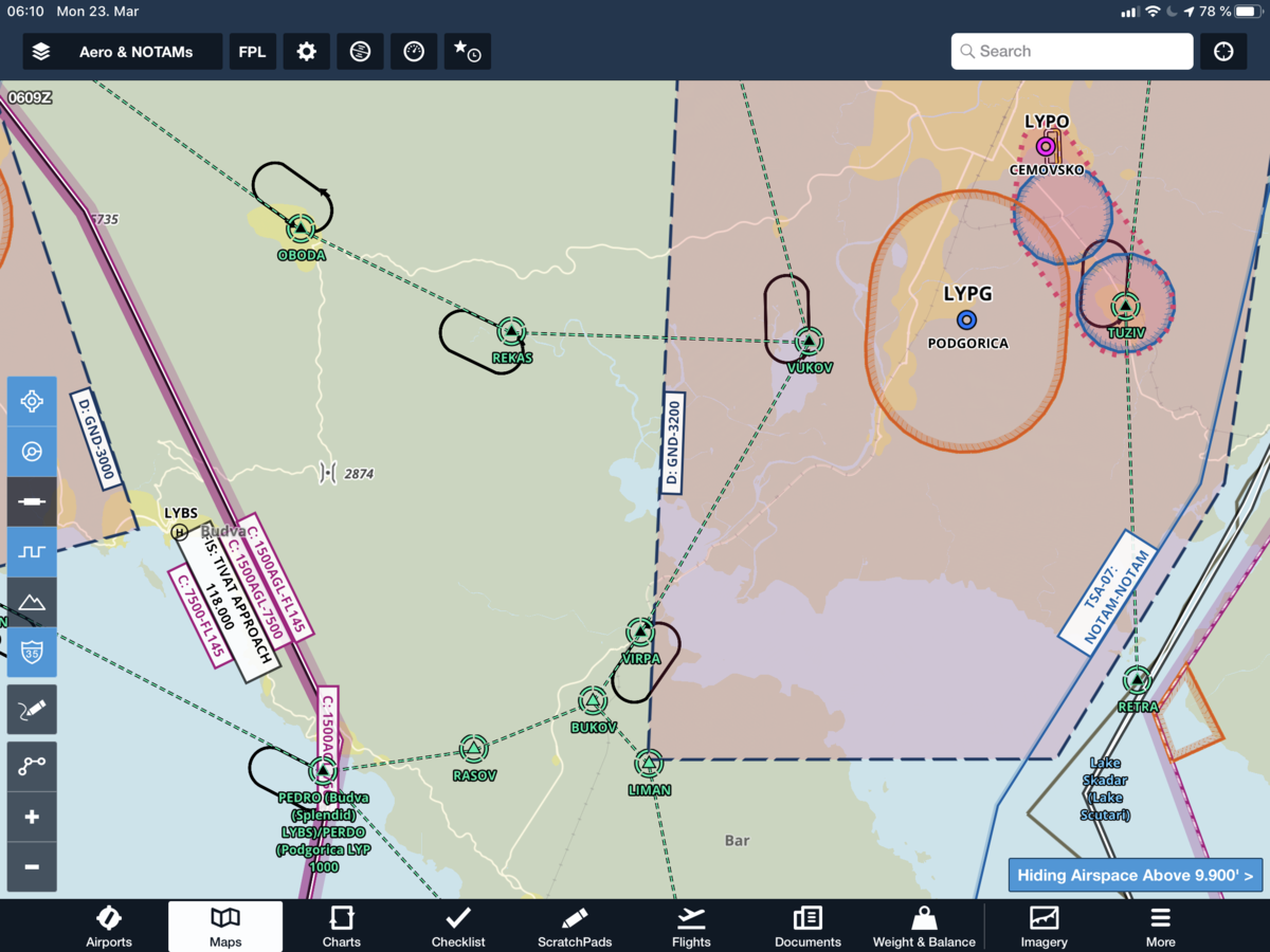

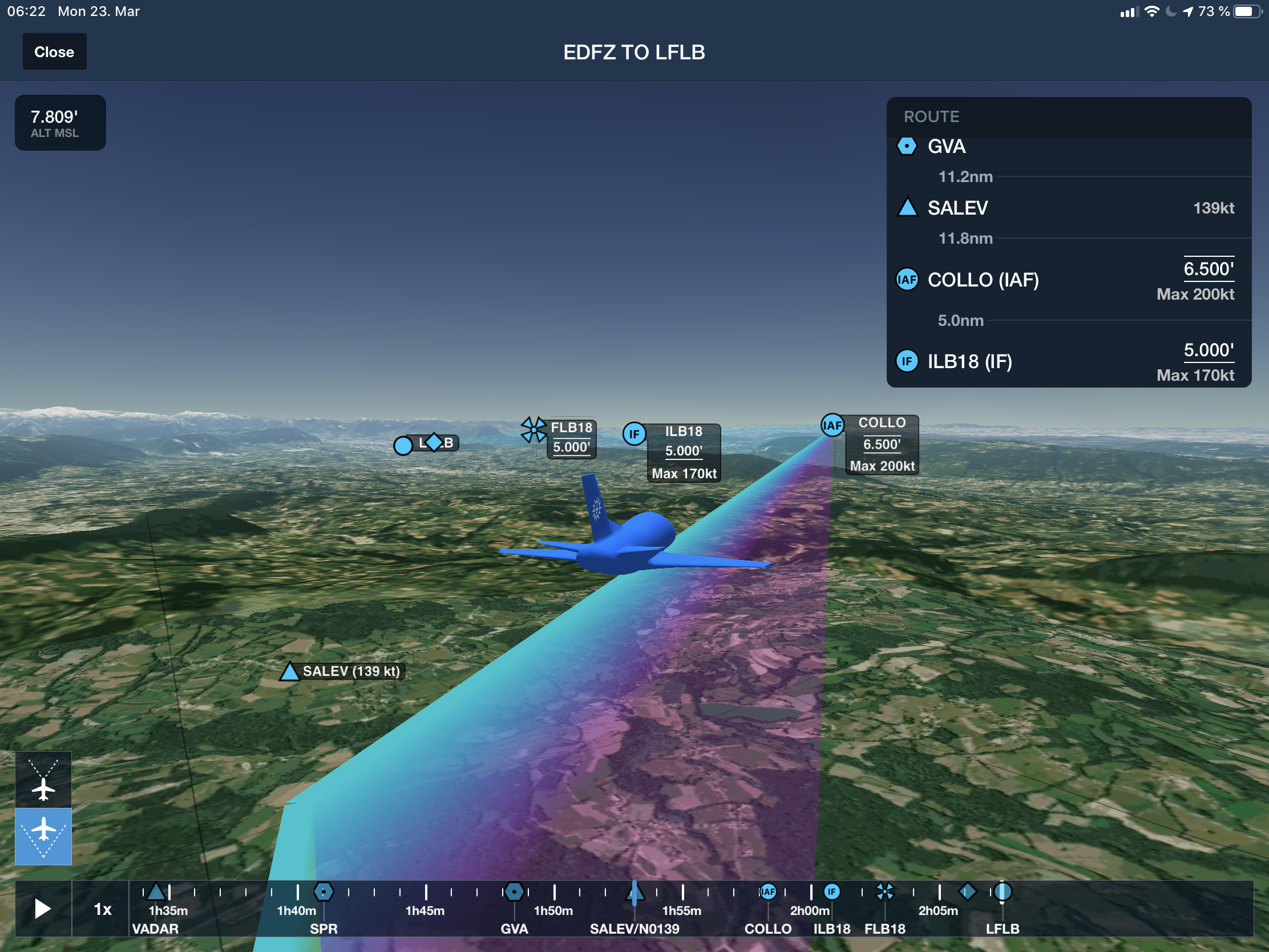

So, Heute war wieder einmal Update-Tag bei ForeFlight. Dabei sind eine ganze Reihe VFR Daten übernommen worden.
Die Alpenpässe und Seilbahnen sind jetzt incl. der dazugehörigen Höhenangaben in der Basiskarte enthalten. (Ich habe das Terrain zur besseren Erkennbarkeit im Beitrag abgeschaltet). Zudem sind die Autobahnen jetzt mit ihrer Nummer in der Karte erkennbar.
Des weiteren sind die VFR Meldepunkte und Routen für weitere Länder, wie zum Beispiel Serbien, Albanien, Nord-Mazedonien usw. hinzugekommen.
Beim Markieren einer CTR werden nun auch die dazugehörigen Frequenzen angezeigt.
Für die Kunden mit Performance Plus Lizenz gibt es zudem eine 3D Ansicht der geplanten Strecke incl. des Anfluges.
Wir arbeiten weitere daran, auch die anderen Punkte abzuarbeiten.
Da wären die Warnungen bei Annäherung an eine Kontrollzone, oder auch unterschiedliche Höhen in der Profilansicht.
Es bleibt spannend.
Viele Grüße
Wolfgang

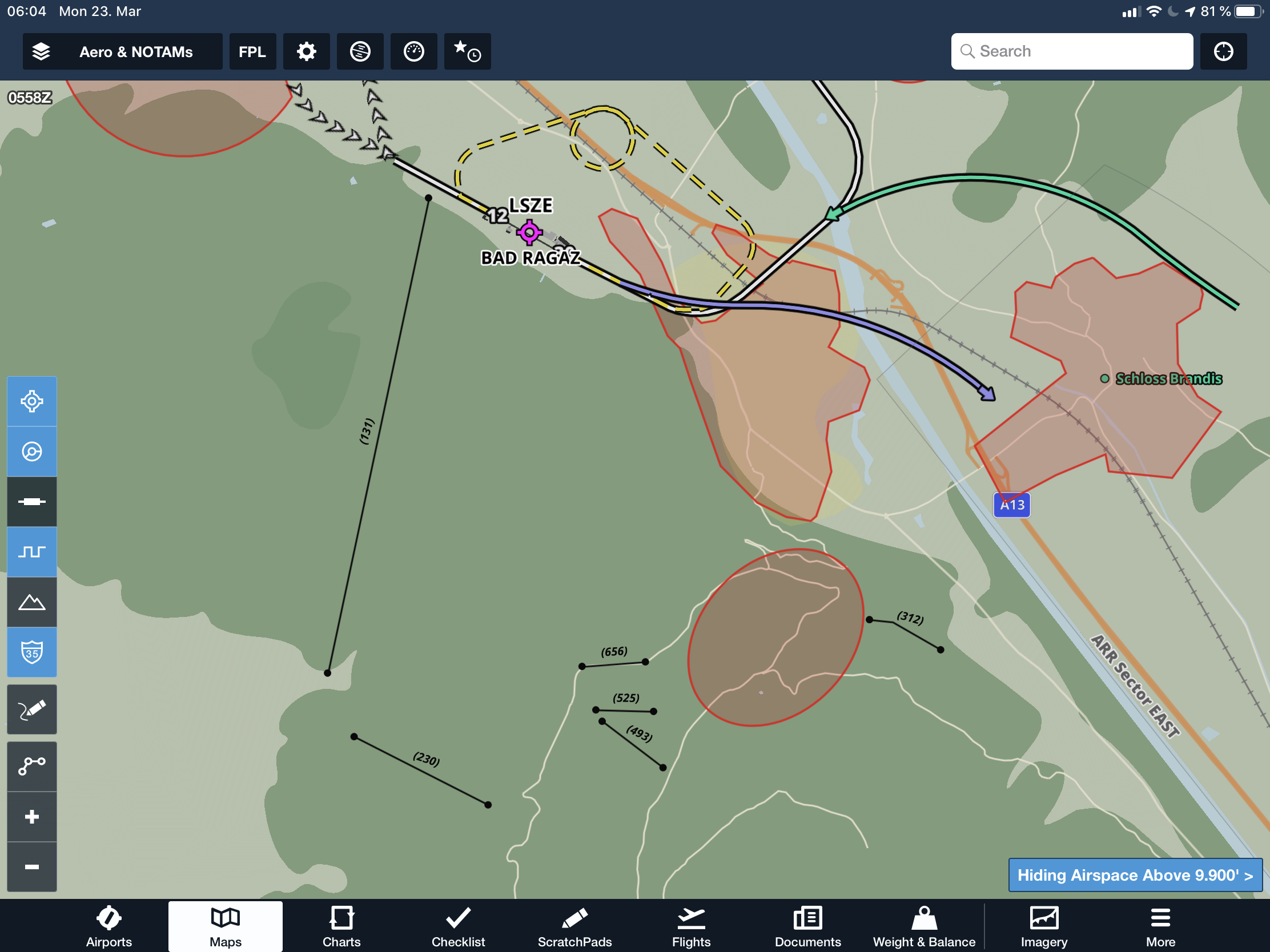

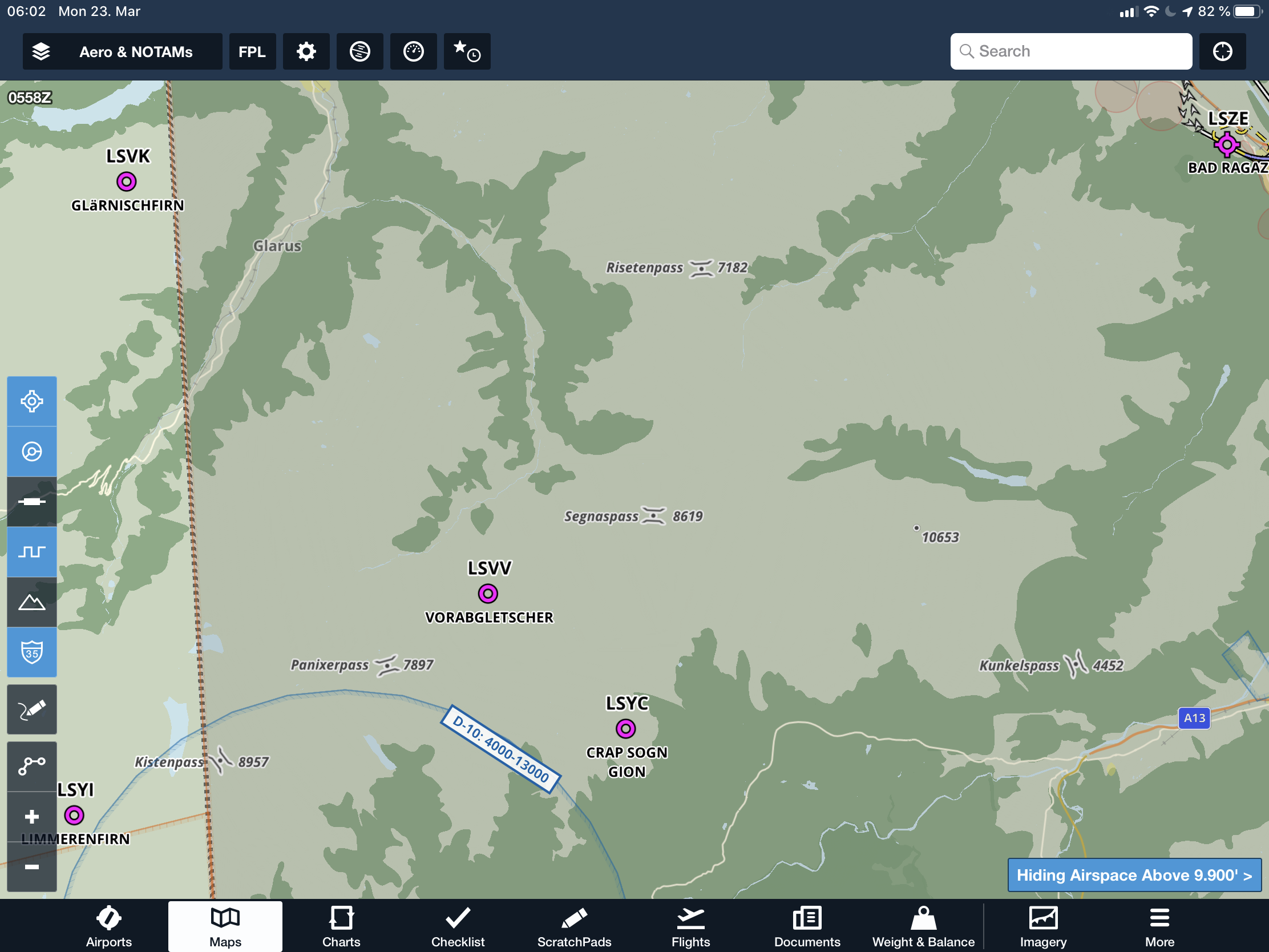

Schau Dir bitte den Beitrag von cpedrazzi vom 17. März an. Dort siehst Du FF mit einer ICAO Karte unterlegt. Damit kann man in der Schweiz VFR fliegen. Kein Problem. Nur schaut diese Karte in jedem Land sehr unterschiedlich aus.
Dann vergleichst du das mit den Karten aus Deinem Beitrag von gestern.  Möchtest Du damit in der Schweiz VFR fliegen gehen? Ich nicht. OK, diese Karten sind dann für ganz Europa gleich schlecht, aber das sehe ich nicht als Vorteil.
Darstellungen sind sicher ein Stück weit Geschmacksache, aber der Unterschied hier geht nach meiner Meinung deutlich über den Geschmack hinaus und mehr in Richtung Flugsicherheit und Benutzerfreundlichkeit.
Ihr arbeitet doch sicher an diesem Thema, also bitte nicht so tun, wie wenn das Problem nicht bekannt wäre.
