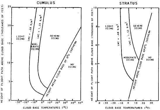

Danix Geschrieben 16. November 2017 Geschrieben 16. November 2017 (bearbeitet) Eine Faustregel gibt es nicht, weil jede Wolke anders ist. Weil man es der Wolke nicht direkt ansieht (ausser dass man sagen kann, dass es eine sehr grosse oder konvektive =CB ist), schaltet man einfach ein. Das kostet nicht viel. Grössenordnung: Engine Anti-Ice kostet 3-8% (je nach Typ), während Wing De-Ice 15-25% kostet. Deshalb schaltet man den Wing erst ein, wenn man effektiv Eisbildung festgestellt hat, während man Engine bereits bei der Möglichkeit (also wenn man in die Woke reinfliegt) einschaltet. Die meist anfrierenden Wolken sind nicht die obersten, sondern die untersten, nämlich die nahe bei 0°C. Je höher man geht, desto kristallhaltiger wird die Luft, die Wassertröpfchen werden immer kleiner. Am intensivsten ist die Basis eines CB um den Gefrierpunkt. Grundsätzlich ist Ice Protection kein Problem, heutige Flugzeuge sind sehr gut geschützt, und Unfälle sind sehr selten. Man muss einfach alles richtig machen, und so wie es im Handbuch steht, dann kann einem nichts passieren. An Ice Protection sparen lohnt sich nicht. Die Hersteller haben viele Testflüge gemacht, mit grossen Aufwand (die fliegen mit Tankflugzeugen voll mit Wasser vor das Flugzeug und sprühen es an). Die haben genau herausgefunden, wie sich Eis bildet und wie man es wieder loswird. Dani Bearbeitet 16. November 2017 von Danix 2 Zitieren
FalconJockey Geschrieben 16. November 2017 Geschrieben 16. November 2017 Nur zur Präzisierung: In der Regel findet sich die stärkste Eisbildung in den "tops", also den obersten Schichten von Cumuliformen Wolken. Natürlich nicht bei -40 Grad, aber doch und gerade bei stark unterkühlten Wassertropfen (-17 Grad), die beim Auftreffen auf einen Gegenstand sofort gefrieren. Die sind gemein! Meine stärkste Vereisung hatte ich letztes Jahr im Sinkflug auf ca. FL200, da hat sogar das wing anti-ice zu kämpfen gehabt, die Scheiben waren komplett zu. Gibt es bei uns nicht so oft. 2 Zitieren
Danix Geschrieben 16. November 2017 Geschrieben 16. November 2017 (bearbeitet) Die stärkste Eisbildung finden in der BASIS einer konvektiven Wolke statt! Nicht dass es bei -40° nicht möglich wäre. Ich weiss, du hast uns von deinen Erfahrungen auch schon berichtet. Tatsächlich wird man vielleicht bei starker Vereisung bei Temperaturen wesentlich unter 0° überrascht. Aber die Häufigkeit und auch die statistische Intensität sieht anders aus. Das kann man überall in öffentlichen Quellen nachlesen, da ist nichts geheimes dahinter. Hier z.B. ein schönes Diagramm: Man sieht also sehr gut, dass die Linie bei 0° beginnt, und durch die starke Konvektivität in einer CB-Wolke auch wesentlich darunter geraten kann. Die Teilmenge "Severe", also die statistisch häufigste Verteilung, befindet sich jedoch "rechts", also bei höheren Temperaturen. Die Teilmengen "links" sind eher moderate und light. Tatsächlich können SLD (supercooled liquid droplet, massiv unterkühlte aber flüssige Wassertropfen) selbst bei positiven Celsius-Graden nachgewiesen werden. Bei einem Versuch selbst bei +21°C (also nicht minus, sondern plus!): In one case, SLD was observed to form at 21°C, and the associated icing was rated as severe. Quelle: G. Cober, Stewart & Isaac, George & Walter Strapp, J. (2001). Characterizations of Aircraft Icing Environments that Include Supercooled Large Drops. Journal of Applied Meteorology - J APPL METEOROL. 40. 1984-2002. Das ganze ist auch ganz einfach logisch zu verstehen: Je höher die Temperatur, desto mehr Wasser kann die Luft aufnehmen, auch unterkühltes Wasser. Die höchste Aktivität eines CB ist immer in den wärmsten Bereichen. Deshalb gibt es auch in den Tropen die grössten Stürme. Je kälter und je dünner die Luft, desto trockener wird sie, und desto weniger anfällig auf Vereisung ist sie. Ein sehr gutes Briefing ist auch hier zu finden: http://www.caem.wmo.int/moodle/pluginfile.php/85/mod_resource/content/0/HKO/10_Aircraft_Icing.pdf While aircraft icing occur between 0°C and -20°C, studies found the optimum temperature for aircraft icing is -4°C to -7°C. Bearbeitet 16. November 2017 von Danix 3 Zitieren

FalconJockey Geschrieben 16. November 2017 Geschrieben 16. November 2017 Dani, trotzdem trifft man in der Regel überraschend starke Vereisung im oberen Teil der Wolke an, wie schon zwei Mal von mir richtig geschrieben an der oberen Grenze, da wo die Wolke aufhört. Das ist ein sehr kleiner Bereich (vertikal), hat es aber in sich. Dafür braucht es kein Diagramm, sondern einfach nur Erfahrung. Ich weiss nicht was für Wolken Du durchfliegst.... Zitieren

Brufi Geschrieben 17. November 2017 Geschrieben 17. November 2017 (bearbeitet) Ich glaube, es ist unbestritten, dass im obersten Teil einer Wolke deutlich mehr Vereisung auftritt als unten. Ich habs grad gestern wieder erlebt, es war geradezu das perfekte Trainingsszenario für den Schüler. Wir kamen von Basel on top nach Colmar LFGA und gelangten dann auf etwa 3000 ft in IMC. Während des initial- und intermediate APP (RNAV APP RWY01) auf 2500 ft in einem Stratus Layer bei -2°C. Zuerst sah es nach no ice aus und ich war schon ganz entspannt doch auf einmal war innert einer Minute ein halber cm Eis überall. TKS wurde fertig mit dem Eis und es war lehrreich für den Schüler. Ogimet ist schon gut, aber nicht völlig genau. Die Modellierung von Vereisungsbedingungen um diese vorhersagen zu können ist schwierig und gelingt nur teilweise, es sind ohne weiteres Fehler möglich. Ich benutze Ogimet auch und habe schon Eis gehabt, wo von Ogimet nicht vorhergesagt und umgekehrt, erwartetes Eis ist in Realität nicht eingetroffen. Der DWD bietet ebenfalls eine detailierte Vereisungsprognose: ADWICE. Diese ist recht akkurat und eher etwas konservativ. Also es wird eher vorsichtig vor Eis gewarnt. Gruss Philipp Edit: Typ: DA-42 (nicht A320) Bearbeitet 17. November 2017 von Brufi 1 Zitieren

Danix Geschrieben 17. November 2017 Geschrieben 17. November 2017 Ich glaube, es ist unbestritten, dass im obersten Teil einer Wolke deutlich mehr Vereisung auftritt als unten. Was bezeichnest du mit oben? Hast du meine wissenschaftlichen Abhandlungen gelesen? Natürlich ist für ein Flugzeug mit Kolbenmotor "oben" sehr vereist. Oben bei dir ist unten bei uns. Es gibt kein oben oder unten, es gibt Flight Level. Mir ist egal, was ihr von Wetter denkt, dem Wetter ist es auch egal. Die grösste Gefahr für Vereisung findet um den Gefrierpunkt statt. Das mag vieleicht oben oder unten sein, aber es ist immer um null Grad ;) Dani Zitieren
FalconJockey Geschrieben 17. November 2017 Geschrieben 17. November 2017 Danix, Du schreibst gerade Blödsinn, der den praktischen Erfahrungen und allgemein bekannten Tatsachen widerspricht. Wir haben in diesem Thema mehrmals was mit "oben" gemeint ist. Fertig, ich habe keine Lust mehr auf Schattenboxen. Die stärkste Vereisung findet bei ca. -15°C SAT statt. Bei 0° SAT hast Du eine TAT von 10°C bis 15°C, da bleibt wenig Eis hängen, da schaltet man die Systeme nichtmal an. Zitieren
Danix Geschrieben 17. November 2017 Geschrieben 17. November 2017 Nun, mit -15° finde ich mich ab. Das ist aber beileibe nicht "oben", und schon gar nicht Tops. Wie du dich erinnerst, war es um die -50°, als du das letzte Mal durch Tops geflogen bist. Wie du dich auch erinnern kannst, hast du in der Mehrheit deiner Zeit Wing De-Ice in niedrigeren Luftschichten eingeschaltet. Ich habe wirklich noch nie in meinem Leben Wing De-Ice in höheren Luftschichten eingeschaltet. Und Wing De-Ice braucht man, wenn man wirklich Eis hat. Anti-Ice schaltet man nur ein, wenn man in eine Wolke hineinfliegt. Egal ob es Eis hat oder nicht. Hast du meine wissenschaftlichen Abhandlungen gelesen? Glaubst du ihnen auch nicht? Bezüglich Ram Rise (der Unterschied zwischen SAT und TAT): Natürlich musst du Ice Proctection nicht/weniger einschalten, wenn die TAT hoch ist. Das bedeutet aber nicht, dass dort keine Eisbedingungen herrschen! Es bedeutet nur, dass dein Flugzeug durch den Ram Rise aufgeheizt wird, und deshalb bis zu einem gewissen Grad geschützt ist. Ich empfehle dir mal in die Tropen zu fliegen, da hast du auch Eisbedingungen bei sehr hohen Temperaturen. Wie oben beschrieben. Das sind keine Volltrottel, die haben effektiv Testflüge gemacht. Das erstaunliche ist: Überall auf der Welt ist es gleich: Um den Gefrierpunkt herum hat es am meisten Eis. Egal wie heiss oder wie kalt es ist irgendwo auf der Welt. Dani Zitieren

Danix Geschrieben 18. November 2017 Geschrieben 18. November 2017 (bearbeitet) Manfred und Heiri, eure Fragen haben sicher eine bestimmte Relevanz, d.h., es kommt durchaus auf Typ und auf Wahrnehmung drauf an. Aber man kann die Physik nicht umkehren. Und wenn jemand etwas falsch verstanden hat, dann müsste er/sie die Grösse haben, und seinen Irrtum eingestehen. Ich gebe mal nur kurz meine Recherchen durch. Danach werde ich nichts mehr sagen, und jeder kann dann wirklich seine Schlüsse ziehen. Quelle: Skybrary (das Wikipedia der Luftfahrt): The most significant ice accretion in any cloud can be expected to occur at temperatures below, but close to, 0 C. https://www.skybrary.aero/index.php/In-Flight_Icing Quelle: Researchgate.net (Wissenschaftliche Plattform, hier Atmosphärenforscher): The 99.5th-percentile values of LWC and droplet concentrations are determined for different horizontal length scales and droplet diameter intervals, and are used to characterize the extreme icing conditions observed. The largest median volume diameters (MVD) observed were approximately 1000 m and represent cases in which the aircraft was flown below cloud base in freezing-rain conditions. In one case, SLD was observed to form at 21°C, and the associated icing was rated as severe. Characterizations of Aircraft Icing Environments that Include Supercooled Large Drops (PDF Download Available). Available from: [accessed Nov 18 2017]. https://www.researchgate.net/publication/253932657_Characterizations_of_Aircraft_Icing_Environments_that_Include_Supercooled_Large_Drops Aus dieser Studie habe ich die Graphen, die ich auf der vorherigen Seite verlinkt habe. 3. Quelle: Icing Handout für Piloten (habe ich auch schon verlinkt, hat aber wohl niemand von euch gelesen): Kann die Datei leider nicht reinlinken. Einfach auf Link drücken und Seiten 5 und 8 studieren. http://www.caem.wmo.int/moodle/pluginfile.php/85/mod_resource/content/0/HKO/10_Aircraft_Icing.pdf Man könnte noch weitersuchen. Steht jedem frei. Es gibt keine Quelle, die sagen würde, dass die höchste Wahrscheinlichkeit von Vereisung nicht in der Wolkenbasis und nicht um den Gefrierpunkt nachzuweisen ist. Dani Bearbeitet 19. November 2017 von Danix 1 Zitieren
IFixPlanes Geschrieben 18. November 2017 Geschrieben 18. November 2017 Der eine oder andere Leser mag sich auch hierdurch eine Meinung bilden.FAA Pilot Guide: Flight in Icing Conditions:AC 91-74B Zitieren
