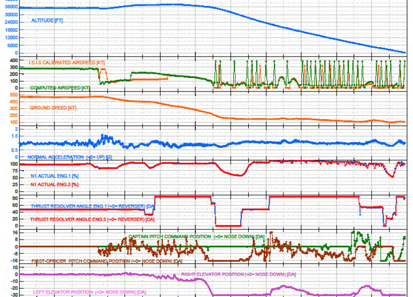

teetwoten Geschrieben 5. November 2017 Geschrieben 5. November 2017 Hallo. wie geschrieben und im Video, drücken zum AOA reduzieren... Das hätte auch bei AF447 funktioniert. Gruss Michael Im Sackflug hat Drücken keine Wirkung mehr (Eigenschaft von Sackflug). Die haben ja längere Zeit gedrückt ohne dass sich die Nase gesenkt hätte (siehe FDR im Internet). Vermutlich weil Schwerpunkt wegen Trimmtank zu weit hinten. Stefan Zitieren
Danix Geschrieben 5. November 2017 Geschrieben 5. November 2017 Im Sackflug hat Drücken keine Wirkung mehr (Eigenschaft von Sackflug). Die haben ja längere Zeit gedrückt ohne dass sich die Nase gesenkt hätte (siehe FDR im Internet). Vermutlich weil Schwerpunkt wegen Trimmtank zu weit hinten. Stefan du interpretierst die Aerodynamik in vieler Hinsicht falsch. Drücken hat sehr wohl Wirkung im Stall, ausser du hast Deep Stall (gestalltes Höhenruder). Drücken ist IMMER die einzige richtige Methode um aus dem Stall zu kommen. Bitte mal einen Akrobatik-Kurs machen. Bei Deep Stall kann man evtl mit Ruder seitlich rauskommen. Dann deine obige Formel (ich nehme an, es geht da um Auftrieb). Du kannst nicht unbeschränkt AOA erhöhen, denn es gibt Polare, bei denen es einen maximalen Auftrieb gibt, davor und danach ist er weniger. Sobald du den besten AOA erreicht hast, nimmt der Auftrieb ab. Wir folgern daraus: Du musst AOA reduzieren im Stall Regime, also drücken. Auch andere Aussagen oben sind falsch. Dani Zitieren
qnh1013 Geschrieben 5. November 2017 Geschrieben 5. November 2017 Die haben ja längere Zeit gedrückt ohne dass sich die Nase gesenkt hätte (siehe FDR im Internet). Vermutlich weil Schwerpunkt wegen Trimmtank zu weit hinten. Stefan Hallo, eben nicht. Der PF hat fast ausschließlich gezogen und den Flieger im Sackflug gehalten. Der Flieger war nicht im Deep-Stall... Gruss Michael 2 Zitieren

teetwoten Geschrieben 5. November 2017 Geschrieben 5. November 2017 Hallo, eben nicht. Der PF hat fast ausschließlich gezogen und den Flieger im Sackflug gehalten. Der Flieger war nicht im Deep-Stall... Gruss Michael Richtig - hatte es nicht mehr so in Erinnerung: sie haben nicht prominent gestossen, sondern 2 mal je 30 Sekunden das Ziehen vermindert. Wie man hingegen mit rund 10° attitude, 40° Anstellwinkel und über 10'000fpm rund 3 Minuten lang quasi stationär runtergehen kann ohne dass es sich um Sackflug gehandelt haben soll, wäre mir ein Rätsel. Stefan Zitieren

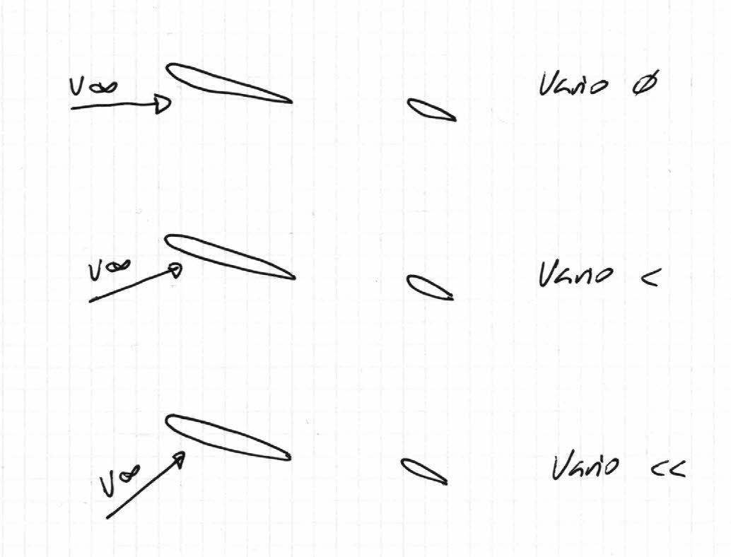

teetwoten Geschrieben 6. November 2017 Geschrieben 6. November 2017 (bearbeitet) ......, wodurch das Flugzeug mit Mindestfahrt dahintaumelt, aber ohne vollkommen zu stallen .... Danke! So kommen wir der Sache hoffentlich näher, bloss, dass die Strömung im Sackflug doch abgelöst sein könnte, wenn folgendes passiert: Auch wenn Deine attitude und IAS gleich bleiben, Dein Sinken aber zunimmt (Vario zeigt immer mehr an), so wirst Du immer mehr von unten angeströmt und Dein Anstellwinkel wächst ohne Dein Dazutun von selbst an. Man müsste wohl zwei Sorten von "Sackflug" unterscheiden, nämlich (1) denjenigen, aus dem man durch Nachlassen des Höhenruders oder ggf durch Stossen wieder rauskommt (das pflegten wir eher "Ballönlen" zu nennen *) und (2) denjenigen, aus dem man nicht mehr rauskommt (vgl "parachute stall"), weil zB der Schwerpunkt zu weit hinten ist (vgl post 35). AF447 müsste mit +10° attitude, +40° Anstellwinkel und mehr als 10'000fpm Sinken im Sackflug und die Strömung rundherum abgelöst gewesen sein. Ein Flugzeug, welches in einen Sackflug gebracht werden kann, aus welchem nicht mehr herauszukommen ist, dürfte nicht zugelassen werden (oder zumindest die zugehörige kritische Schwerpunktlage nicht) (vgl post 29). Stefan *) Oder wie Manfred es nennt "Dahintaumeln". Kann sich jemand an die Pou-du-Ciel erinnern, deren letzter Besitzer stets eine Flugvorführung machte, welche sich "feuille morte" nannte, was dem "Ballönlen/Dahintaumeln" am nächsten kommen dürfte? Bearbeitet 6. November 2017 von teetwoten Zitieren
DaMane Geschrieben 6. November 2017 Geschrieben 6. November 2017 (bearbeitet) Danke! So kommen wir der Sache hoffentlich näher, bloss, dass die Strömung im Sackflug doch abgelöst sein könnte, wenn folgendes passiert: .................. Man müsste wohl zwei Sorten von "Sackflug" unterscheiden, nämlich (1) denjenigen, aus dem man durch Nachlassen des Höhenruders oder ggf durch Stossen wieder rauskommt (das pflegten wir eher "Ballönlen" zu nennen *) und (2) denjenigen, aus dem man nicht mehr rauskommt (vgl "parachute stall"), ................... Bevor wir uns auch noch in eine babylonische Begriffsverwirrung verstricken, sollten wir uns evtl. darauf verständigen, daß ein Sack"flug" ein kontrollierter, und damit einfach (durch drücken) zu beendender Flugzustand mit einer Sinkrate ist, die sich deutlich vom freien Fall unterscheidet. Im Gegensatz zum stall, der dazu besonders spezifizierte Pilotentechniken erfordert. Den schweizer Fachbegriff "Ballönlen" ;) halte ich dagegen für verwirrend, da man ihn leicht im dem englischen "Balooning" gleichsetzen könnte, womit aber wieder was ganz anderes gemeint ist. Gruß Manfred Bearbeitet 6. November 2017 von DaMane Zitieren

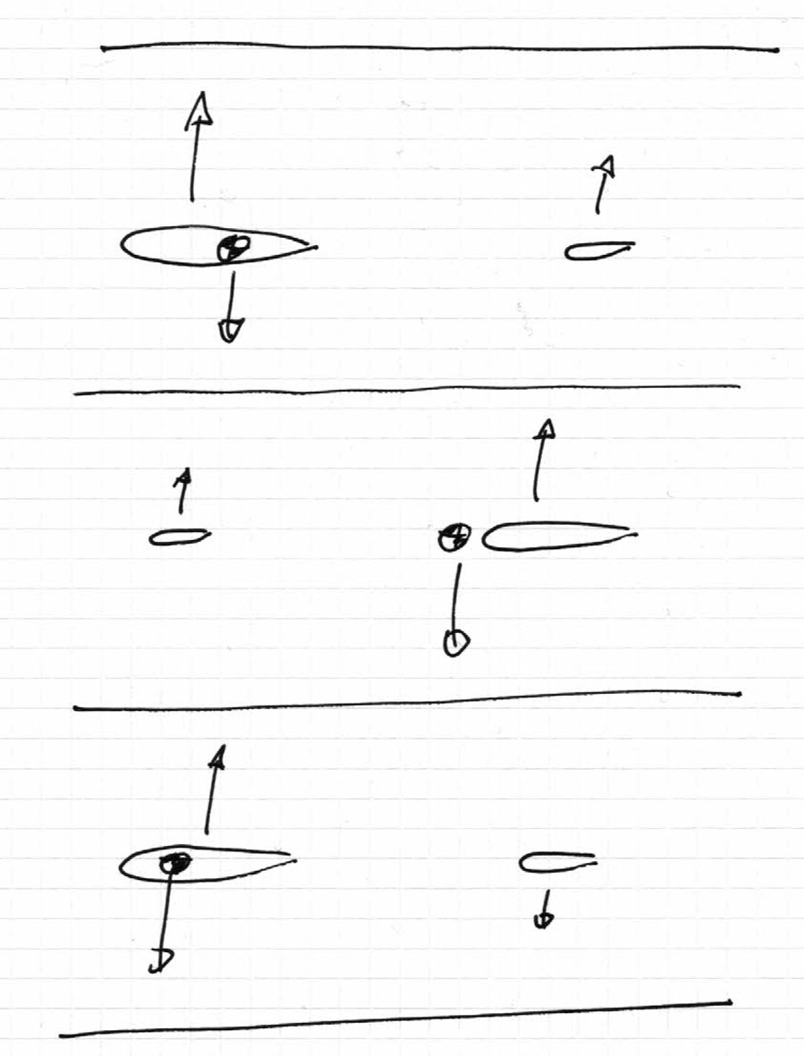

Volume Geschrieben 6. November 2017 Geschrieben 6. November 2017 (bearbeitet) dann EVENTUELL Gas weg falls die Wirkung des Höhenruders nicht reicht. Im Zweifelsfalle muss man sehr schnell reagieren, um den Anstellwinkel zu reduzieren bevor er so hoch wird, dass auch das Höhenleitwerk abreisst, und damit drücken relativ wirkungslos wird. Wie immer nicht 100% zu verallgemeinern, es gibt immer spezielle Flugzeuge mit speziellen Eigenarten. Solange man genug Luft unter sich hat, sollte man immer Höhe opfern um Fahrt zu gewinnen. Nur in Bodennähe (und da passieren nun mal die Mehrzahl der Überziehunfälle) braucht man u.U. den Schub da die Höhe der begrenzende Faktor ist. Wenn die Summe aus kinetischer und potentieller Energie nicht zum recovern ausreicht, und man dringend Energie zuführen muss, braucht man die Triebwerke. Schlecht, wenn sie dann ein pitch-up bewirken. Zum Thema Sackflug gibt es im Netz leider extrem viel Unfug, daher am besten erstmal nochmal zurück zu Adam und Eva: Selten so aufgeführt, aber noch vor den Gleichgewichtbedingungen Summe der Momente = 0 und Steigung der Momentenkurve über den Anstellwinkel negativ gibt es auch noch die "nullte Gleichgewichtsbedingung" Steigung des Auftriebsbeiwerts über den Anstellwinkel positiv. Nur in diesem Bereich kann man stabil fliegen, andernfalls muss man künstlich stabilisieren (wie z.B. den Eurofighter). Vergessen wir einfach mal Innen-, Aussenflügel und Höhenruder, und gucken nur mal das Profil an (rote Kurve): http://www.aerospaceweb.org/question/aerodynamics/systems/cl-cn.gif Dann erkennt man, das dCl/dAlpha im "Normalen Betriebsbereich" von 0-14° positiv ist, dann erreich man Camax, sie wird zu null und ist dann bis ungefähr 25° Anstellwinkel negativ. Durch diesen Bereich fällt man quasi spontan durch, da das Flugzeug dort keinen Gleichgewichtszustand findet. Ist das Höhenleitwerk in diesem Anstellwinkelbereich sehr wirksam, und die Delle nach Camax sehr tief, kippt das Flugzeug in diesem Bereich unhaltbar über die Nase ab (was gut ist, denn dann nimmt es balistisch Fahrt auf, und alles wird wieder gut, wenn noch genug Luft unter einem war). Von 30-40° hat man dann nochmal einen größeren Bereich mit positiver Steigung, in dieser kann das Flugzeug (so alle anderen Stabilitätsbedingungen erfüllt sind) stabil fliegen. In diesem Bereich ist allerdings bereits Cw ungefähr Ca, die Gleitzahl also um 1 und der Flugbahnwinkel um 45°, bei 35° Anstellwinkel hast du also (je nach Flugzeug) -10° Pitch (!). In diesem Bereich spricht man von Sackflug oder tradionell im Englischen von Depp Stall. Bei ausreichend dimensioniertem Höhenleitwerk und Höhenruder kann man das Flugzeug in diesem Zustand stabil halten, und durch drücken genug kopflastiges Moment erzeugen, um den Anstellwinkel wieder auf unter 15° zu bringen, oder im Bereich zwischen 15 und 20° zum Abkippen nach vorne zu bringen. Dann kommen all die speziellen Effekte wie Druckpunktwanderung am Pfeilflügel, Abschattung eines T-Leitwerks, Profilverhalten des Hohenleitwerksprofils bei hohen Anstellwinkeln, Wirksamkeit und benötigte Kraft am Höhenruder etc. dazu, die bestimmen wie ein Flugzeug im einzelnen weiter reagiert. Im dümmsten Fall findet sich ein Anstellwinkelbereich der so extrem stabil ist, dass kein Höhenruderausschlag ihn beenden kann. Oder einer, bei dem man so weit kopflastig trimmen muss um ihn zu beenden, dass man den nachfolgenden Sturzflug dann wieder nicht beenden kann, weil man die Höchstgeschwindigkeit überschreitet bevor man zurückgetrimmt hat. Oder man schafft es mit drücken das Flugzeug zum abkippen nach vorne zu bewegen, ist aber noch so schwanzlastig getrimmt, das man unvermeidbar einen Looping fliegt... Flossentrimmungen sind ein verdammt mächtiges Steuerelemt, und nicht umsonst im Englischen auf der Liste der "Killer Items". Die Bauvorschriften fordern nur, dass ein Stall wenn er erkennbar wird (natürlich oder per Warnung) noch zu recovern ist. Sobald du ein Verkehrsflugzeug wirklich stalls, wirst du zum Testpilot und es kann durchaus unmöglich (oder nur Sekunden überlebbar...) sein, aus der Situation wieder herauszukommen. Wenn du bei erkennbarer Annäherung an den Stall anders als vorgegeben reagierst, kann das dein Ende sein. Die Englische BCAR Vorschrift hat für derartige Flugzeuge einen Stickpusher vorgeschrieben, der dich quasi zur richtigen Reaktion zwingt. Bei Flugzeugen mit Pendelhöhenruder kann übrigens voll Drücken in dieser Situation auch tödlich sein, falls es zur Ablösung führt. Der Trend zu weniger Spritverbrauch durch kleinere Leitwerke macht das Stallverhalten nicht gerade harmloser, Fly-by-Wire Flugzeuge vermeiden zuverlässig, das man überhaupt hineinsteuern kann. Gruß Ralf Bearbeitet 6. November 2017 von Volume 4 Zitieren
teetwoten Geschrieben 7. November 2017 Geschrieben 7. November 2017 Danke Ralf für Deinen Beitrag zum Thema Stall und Sackflug. Indem Du den Begriff des Auftriebsderivativs ins Spiel bringst, lassen sich die Mechanismen besser beurteilen, vorausgesetzt, man betrachtet dieselben für beide beteiligten tragenden Flächen. Bekanntlich muss ein Flugzeug konventioneller Anordnung zuerst am Tragflügel und erst danach am Leitwerk abreissen damit es nicht jedesmal einen Rückwärtsüberschlag gibt. Das erreicht man am sichersten dadurch, dass das Auftriebsderivativ des Tragflügels (bei gleichem CAmax) grösser ist als am Leitwerk, wohlwissend, dass die Anströmwinkel aus Interferenzgründen nicht direkt vergleichbar sind. Deine gezeigte Polare betrifft allerdings ein symmetrisches Profil (Ca=0 bei alpha=0), obwohl dieses höchstens bei Kunstflugzeugen zur Anwendung kommt. Auch ist eine Profilpolare nicht ideal, da diese ja nur für Flügel unendlicher Spannweite oder Modelle, welche im Windkanal von einer Wand zur anderen reichen, gilt. Wenn es um das Stall-Verhalten geht, wären Polaren für Tragflächen endlicher Spannweite (reale Flugzeuge) geeigneter. Es wäre interessant zu erfahren um welches Profil es sich handelt, welches bei 45° fast soviel Auftrieb erzeugt wie bei 15° (bei allerdings mehr Widerstand). Bezüglich Sackflug kommt man um den Einbezug des Schwerpunktes wohl nicht herum. Bei Entenflugzeugen ist das Problem akut, da sich der Schwerpunkt zwischen den beiden Auftriebsmittelpunkten befindet. Da muss der Konstrukteur sicherstellen, dass die Flächen in ihren Flächenschwerpunkten in Bezug auf den (Massen-) Schwerpunkt mindestens ein nose-down-Moment bewirken. Bei konventionellen Flugzeugen stellte sich das Problem viele Jahre nicht mehr, bis Linienflugzeuge anfingen, im Reiseflug Treibstoff nach hinten zu verlagern. Das dürfte beim AF447 eine zentrale Rolle gespielt haben. Du bist doch sicher einverstanden, dass +10° attitude mit +40° Anstellwinkel und mehr als 10'000fpm Sinken sackflugverdächtig ist. Gruss - Stefan Zitieren
Volume Geschrieben 7. November 2017 Geschrieben 7. November 2017 Es wäre interessant zu erfahren um welches Profil es sich handelt, welches bei 45° fast soviel Auftrieb erzeugt wie bei 15° (bei allerdings mehr Widerstand). Ich denke, das ist ein NACA 0009, ein durchaus typisches Leitwerksprofil der Nachkriegs-GA. Die Ca = 1 bei 45° erzeugt praktisch jedes Profil. Leider sind wenige Profile über so große Anstellwinkelbereiche vermessen, meist nur zu Forschungszwecken, und da wird die NACA-0-Serie ziemlich oft verwendet. Bei Entenflugzeugen ist das Problem akut, da sich der Schwerpunkt zwischen den beiden Auftriebsmittelpunkten befindet. Bei den meisten Leistungsoptimierten Flugzeugen liegt der Schwerpunkt zwischen den beiden Neutralpunkten. Bei einigen Verkehrsflugzeugen mit Trimtank in Reisekonfiguartion auch. Bei Enten natürlich deutlich weiter weg vom Haupflügel, als bei Konventionellen Flugzeugen. Du bist doch sicher einverstanden, dass +10° attitude mit +40° Anstellwinkel und mehr als 10'000fpm Sinken sackflugverdächtig ist. Selbstverständlich, dass dürfte die allgemeine Sicht der Situation sein. Hier mal die Messung für zwei praktisch genutzte superkritische Profile als (nicht direkt zitierfähiges) pdf. Auf Seite 34 / 35 sind die interessanten Kurven. Wie man sieht werden Profile ab etwa 25° ziemlich universell, daher ist praktisch jedes als Beispiel geeignet. Man beachte, dass die Reynoldszahlen ziemlich gering sind (auch schon bei geringer Geschwindigkeit und kleinen Modellen sind die Vibrationen bei so Messungen enorm, da bekommt man Angst um seinen Windkanal). Gruß Ralf 1 Zitieren
DaMane Geschrieben 7. November 2017 Geschrieben 7. November 2017 ......... dass +10° attitude mit +40° Anstellwinkel und mehr als 10'000fpm Sinken sackflugverdächtig ist. Gruss - Stefan Entschuldige, wenn ich mich hier kurz ungefragt dazuwischen werfe B) : Da dir offensichtlich so viel an dem Begriff "Sackflug" liegt, den ich in diesem Zusammenhang als irreführend empfinde, erkläre uns doch bitte mal, was der von dir beschriebene Zustand noch mit "Flug" im aerodiynamischen Sinn zu tun haben soll? :unsure: Wie schon ein paar postings vorhehr angemerkt, kann m.E. ein Zustand mit dauerhaft abgerissener Strömung allein schon mangels Steuerbarkeit kein Flug mehr sein. Auch wenn umgangssprachlich Steine "fliegen" können, sollten wir uns davon lieber fernhalten. ;) Gruß Manfred Zitieren
