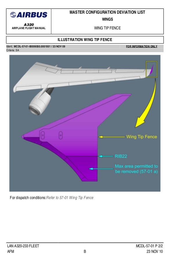

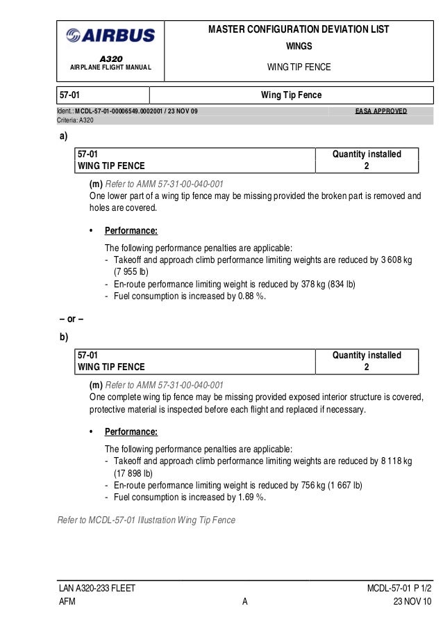

teetwoten Geschrieben 2. November 2017 Geschrieben 2. November 2017 Also Konklusion: 4% sind selbstverständlich nicht bescheiden, daher die Frage: Kann man auch bei denjenigen Winglets, welche 4% Einsparung erzielen, nur mit einem einen gewerbsmässigen (Heim-) Flug mit Passagieren durchführen? Hat jemand Zugang zu solchen Daten (AFM)? Stefan Zitieren
FalconJockey Geschrieben 2. November 2017 Geschrieben 2. November 2017 Klar kann man das, wurde doch schon mehrmals geschrieben!? Wenn es im AFM bzw. Perdormance Manual keine Angaben dazu gäbe, würden diese Flüge nicht durchgeführt werden. Das ist doch ganz logisch. Zitieren
Danix Geschrieben 2. November 2017 Geschrieben 2. November 2017 (bearbeitet) kann leider aus meinem PDF nicht rauskopieren - ist geschützt. Aber in öffentlichen Quellen findet man eigentlich alles - ist zwar leicht veraltet, aber hat immer noch seine Korrektheit. Bei Airbus ist es Teil des CDL (Configuration Deviation List), nicht AFM. https://www.slideshare.net/BPancho/13-master-configuration-deviation-list-a320 Bearbeitet 2. November 2017 von Danix 1 Zitieren

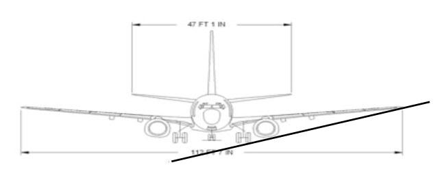

teetwoten Geschrieben 3. November 2017 Geschrieben 3. November 2017 (bearbeitet) Alles völlig richtig! Ich wollte mit der Skizze nur illustrieren, dass sich auch die Boeing-Konstrukteure darüber Gedanken machten, dass sich ihre Vögel auch bei sub-optimalen Bedingungen landen lassen. Nicht von ungefähr steht an mehreren Stellen der Bauvorschriften: The handling of this system may not require excessive skill of the pilot. Das ist doch mitunter das was die Fliegerei so sicher macht, die Redundanz und die Fehlertoleranz... Gruss Stefan N.B. Möglicherweise gibt es in den Bauvorschriften (FAR Part 25 / EASA CS 25) auch direkte oder indirekte Angaben über minimale Querneigungen in Bodennähe; das weiss ich jetzt nicht auswendig! Nachtrag: Indirekt ist die max. Querneigbarkeit auch in der max. Seitenwindkomponente enthalten. Ohne den Zweck des Forums überstrapazieren zu wollen, wäre ich ausserordentlich dankbar, wenn uns ein B737-800 Pilot die publizierte Prozedur verraten könnte, welche angewendet werden muss, um die max. Seitenwindkomponente auszuschöpfen. Es würde mich verblüffen, wenn darin stehen würde "avoid excessive bank to prevent collision of the engine with the runway". An "hard facts" wäre ich sehr interessiert - Danke! Bearbeitet 3. November 2017 von teetwoten Zitieren

DaMane Geschrieben 3. November 2017 Geschrieben 3. November 2017 (bearbeitet) Alles völlig richtig! Ich wollte mit der Skizze nur illustrieren, dass sich auch die Boeing-Konstrukteure darüber Gedanken machten, dass sich ihre Vögel auch bei sub-optimalen Bedingungen landen lassen. ........... Gruss Stefan Nach dieser Skizze würden Triebwerk und Tragflächenspitze bei ca. 13° bank gleichzeitig(!) Bodenberührung bekommen, d.h., man müßte zur Sicherheit mindesten 5° als "eiserne Reserve" plus Böentoleranz vorbehalten. Das erfordert auf jeden Fall ein sehr präzises Augenmaß beim PF, der in diesen fraglichen 1 bis 3 Sekunden sicher keinen Blick für Cockpitanzeigen frei haben dürfte (solange kein HUD B) ) Gruß Manfred Bearbeitet 3. November 2017 von DaMane Zitieren
teetwoten Geschrieben 3. November 2017 Geschrieben 3. November 2017 Nach dieser Skizze würden Triebwerk und Tragflächenspitze bei ca. 13° bank Bodenberührung bekommen, d.h., man müßte zur Sicherheit mindesten 5° als "eiserne Reserve" plus Böentoleranz vorbehalten. Das erfordert auf jeden Fall ein sehr präzises Augenmaß beim PF, der in diesen fraglichen 1 bis 3 Sekunden sicher keinen Blick für Cockpitanzeigen frei haben dürfte (solange kein HUD B) ) Gruß Manfred Nicht ganz: Es ist ein räumliches Problem. Der Motor liegt deutlich vor dem Hauptfahrwerk, so dass jedes Grad nose-up die Bodenfreiheit erhöht; es sei denn, das Bugrad soll gleichzeitig aufgesetzt werden. Kenne die Technik mit diesem Vogel nicht! Stefan Zitieren

DaMane Geschrieben 3. November 2017 Geschrieben 3. November 2017 Nicht ganz: Es ist ein räumliches Problem. Der Motor liegt deutlich vor dem Hauptfahrwerk, so dass jedes Grad nose-up die Bodenfreiheit erhöht; es sei denn, das Bugrad soll gleichzeitig aufgesetzt werden. Kenne die Technik mit diesem Vogel nicht! Stefan Natürlich wird jedes Flugzeug zunächst auf dem Hauptfahrwerk gelandet, und ich habe natürlich nur die level-attitude betrachtet. In diesem Fall reden wir aber doch davon, welche Mindestsicherheitsmargins man vielleicht einplanen sollte, um auch bei unvorhersehbaren starken Böeneinflüßen noch auf der sicheren Seite zu sein. So wie - wie in diesem Fall - plötzlich eine Flächenspitze "herunterfallen" kann, könnte genausogut plötzlich der Bug runter bzw. das Heck hochkommen (wind-shear). Dann wäre es schlagartig vorbei mit diesem Vorteil. Gruß Manfred Zitieren

Danix Geschrieben 3. November 2017 Geschrieben 3. November 2017 (bearbeitet) ....aber scheinbar nicht abschließend . ;) Ich widerspreche dir ja ungern... doch doch... Da du mir nicht glauben kannst, ist das Thema für dich nicht abgeschlossen. Das ist aber nicht mein Problem. Also, eine kurze Google-Suche würde deine Problem für alle Zeiten lösen: It actually varies with pitch, and there is a crossover at +1° BA. Any lower pitch will give Nacelle contact, a higher body attitude will result in flap fairing contact (assuming flaps 40°). That said: (all for 737-800) Flap Track Fairing makes contact at +12.2° pitch & 9.7° bank, this is also a pitch limit for a tailstrike. The bank limit increases as BA lessens to +1° to 17° bank. At that point there is a simultanious contact of the nacelle as well as the flap track fairing. Then, as pitch decreases further to -4° (bank required to get this low, at 0° bank the nosegear touches at -.8°) the bank limit becomes 11°. http://www.pprune.org/archive/index.php/t-424217.html Das Problem ist also nicht allein die Triebwerksgondel, sondern auch die Landeklappen. Bekanntlich landet ein Verkehrsflugzeug ziemlich mit einem Anflugwinkel (pitch) von 0-5°) Im Vergleich dazu: Eine A333 hat eine Limite von 17° (14° wenn Fahrwerk belastet), eine A345 15.5° (10..5°). Noch schlimmer ist es beim A380: A wing tip or engine scrape occurs, if the roll angle exceeds 7 °. Quelle: FCOM A380, NOP, Landing. Also genau das was ich dir damals im EK A380-Thread gesagt habe. Du solltest deinen Fachleuten mehr vertrauen, Manfred. Bearbeitet 3. November 2017 von Danix 3 Zitieren
DaMane Geschrieben 3. November 2017 Geschrieben 3. November 2017 (bearbeitet) ............................... Du solltest deinen Fachleuten mehr vertrauen, Manfred. Ja, das hat aber nix mit dem Ansehen einer Person zu tun! :) . Wenn nicht auch Fachleute, ganz selten, und ab und zu mal irren würden, hätten wir schon lange eine perfekte Welt. ;) Then, as pitch decreases further to -4° (bank required to get this low, at 0° bank the nosegear touches at -.8°) the bank limit becomes 11°. Da lag ich doch mit meinen laienhaft geschätzten 13° gar nicht so weit entfernt (ich ging dabei fälschlicherweise von der Höhe eines ausgefederten Fahrwerksbeines aus). Bekanntlich landet ein Verkehrsflugzeug ziemlich mit einem Anflugwinkel (pitch) von 0-5°) Auch wenn ich selber nie reale Airliner geflogen habe, stelle ich das immer wieder fest, wenn ich in unserem Verein langjährigen Linienpiloten nach ebenso langjähriger Kleinflugzeug-Abtstinenz wieder das "richtige Landen" beibringen muß :o . Die wollen das nämlich mit einer C172 genauso machen wie mit ihrem Airliner, blos haben wir bekanntlich keine automatisch ausfahrenden Auftriebsvernichter, und ein Aufsetzen mit 0-5° pitch bedeutet hier viel zu hohe speed (horizontal, oder vertikal, oder eine Mischung aus beidem) mit dem Risiko einer Bugrad- oder Schubkarren-Landung :unsure: . Als ich einem ex A320 und B747-Piloten, dem ich wieder zu einem neuen SEP-class-rating verhelfen durfte, einmal demonstriert habe, wo beim Aufsetzen einer C-172 bei voll durchgezogenem Höhenruder (=Minimalgeschwindigkeit) die Nase hinzeigt, bekannte er anschließend, daß ihn das schon leicht erschrocken hätte. Inzwischen fliegt er aber auch diese Klasse ganz entspannt. :) Gruß Manfred Bearbeitet 3. November 2017 von DaMane 1 Zitieren
Danix Geschrieben 3. November 2017 Geschrieben 3. November 2017 (bearbeitet) Da lag ich doch mit meinen laienhaft geschätzten 13° gar nicht so weit entfernt (ich ging dabei fälschlicherweise von der Höhe eines ausgefederten Fahrwerksbeines aus). Du kannst Fachleuten schon widersprechen, du musst einfach riskieren, dass sie deine Meinung faktisch widerlegt werden können. 13° ist immer ein guter Wert, denn wie du siehst, liegen die meisten Flugzeuge in ungefähr diesem Bereich. Das ist bestimmt kein Zufall, denn es ist der Physik geschuldet. Interessant ist ja, dass die Konstrukteure von Boeing keine Dummköpfe sind, und das Flugzeug derart gezeichnet haben, dass das Triebwerk im Dreieck Nase-Flügel-Fahrwerk ideal "versteckt" ist, dass es also gar nicht zu weit "hinauszeigt". Der Trick ist, dass man das Triebwerk möglichst weit vor den Flügel verlegt, so dass das Bugrad einen grossen Teil des gefährlichen Winkels abdeckt. Im "Meisterhaft/schauderhaft-EK-A380"-Thread ging es genau darum, und da sagte ich, dass die grossen Flieger viel anspruchsvoller seien als eine 737 mit den scheinbar tiefliegenden Triebwerken. Man sieht, das ganze täuscht manchmal, vor allem wenn man ein dreidimensionales Objekt auf einem zweidimensionalen Plan zeigt. Es ist ja so, dass die Boeing auch Querwindlandungen machen muss, und sie wäre nie zertifziert worden, wenn sie nicht low wing fliegen dürfte. Dani Bearbeitet 3. November 2017 von Danix 1 Zitieren
