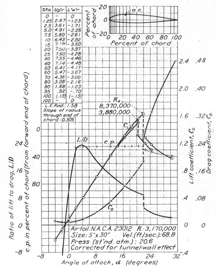

teetwoten Geschrieben 19. September 2017 Geschrieben 19. September 2017 (bearbeitet) Wie geht das denn? Gruß Manfred Es gibt eine weitere mögliche Erklärung, nämlich die Nicht-Linearität der Profilpolaren. Zum Beispiel beim NACA 23012 (gemäss Internet im Malibu angewandt): Wenn man sich in einem Bereich befindet in welchem die L/D-Polare steil ist, sinkt der Auftriebsbeiwert nicht so schnell wie der Widerstandsbeiwert bei einer Reduktion des Anstellwinkels. Die Graphik bezieht sich allerdings auf das Profil. Bei endlicher Spannweite (zB Streckung 6) sehen die Kurven vor allem wegen des induzierten Widerstandes anders aus: Reduziert man den Anstellwinkel oberhalb ca. 4° so nimmt das L/D-Verhältnis (Auftrieb zu Widerstand) zu. Gruss Stefan Bearbeitet 19. September 2017 von teetwoten 2 Zitieren

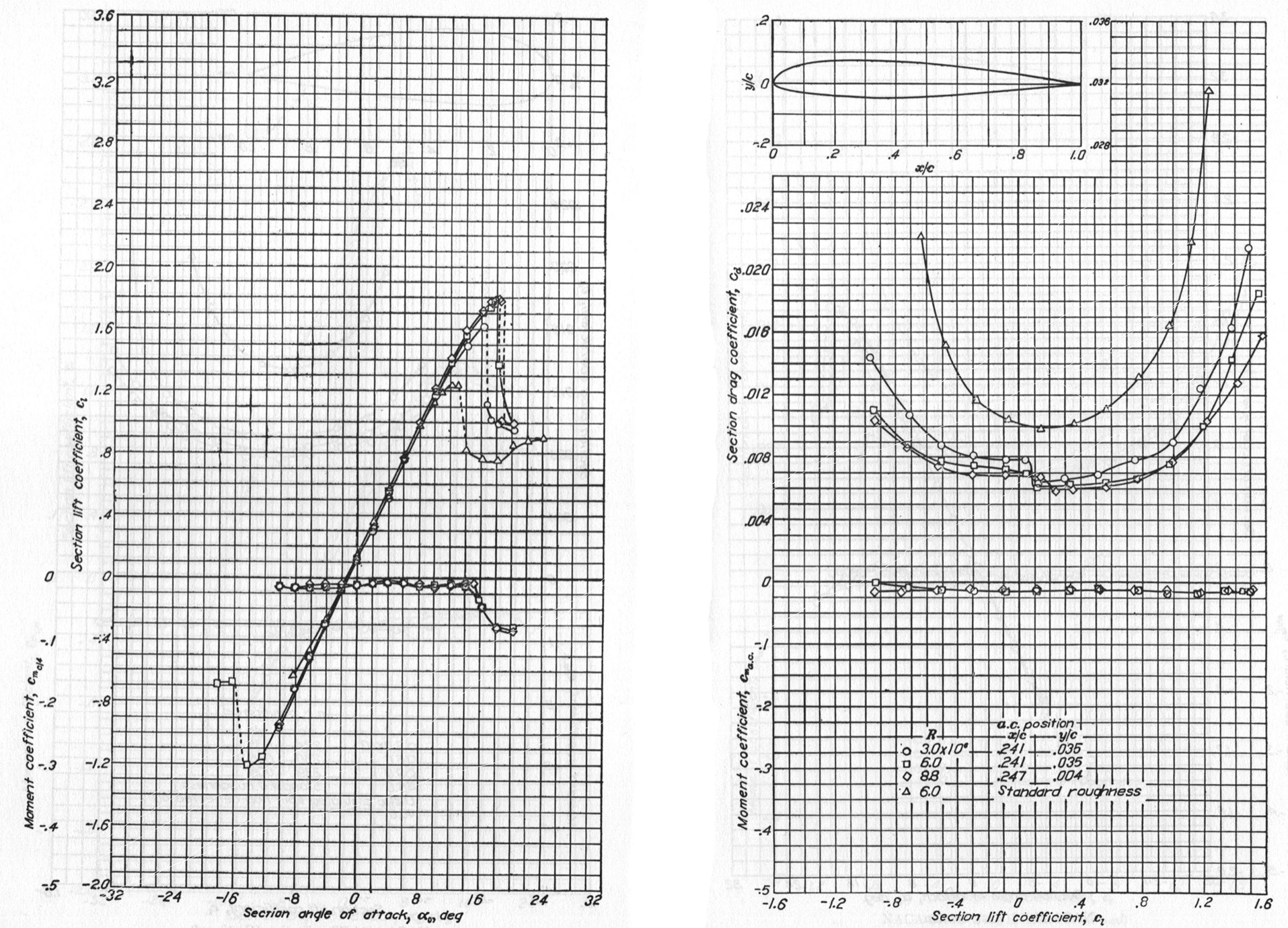

Volume Geschrieben 19. September 2017 Geschrieben 19. September 2017 Bei der Mooney mit ihrem Laminarprofil (NACA 632-215 / 641-412) dürfte das noch ausgeprägter sein, als beim NACA 23012. Aber auch da gilt immer: gar nicht erst so weit kommen, dass man die letzten aerodynamischen Feinheiten seines Flugzeugs kennen muss... Wenn man darauf angewiesen ist, den optimalen Betriebspunkt des Flugzeugs zu brauchen, dann hat man schon lange vorher etwas grundlegend falsch gemacht. Gruß Ralf 1 Zitieren
DaMane Geschrieben 19. September 2017 Geschrieben 19. September 2017 .............. Aber auch da gilt immer: gar nicht erst so weit kommen, dass man die letzten aerodynamischen Feinheiten seines Flugzeugs kennen muss................................ Das ist sicher erstrebenswert, aber Kenntnis kann niemals schaden............. :) Wenn man darauf angewiesen ist, den optimalen Betriebspunkt des Flugzeugs zu brauchen, dann hat man schon lange vorher etwas grundlegend falsch gemacht. Gruß Ralf Man kann auch mal unverschuldet in Schwierigkeiten geraten. Gruß Manfred Zitieren
DaMane Geschrieben 19. September 2017 Geschrieben 19. September 2017 (bearbeitet) Es gibt eine weitere mögliche Erklärung, nämlich die Nicht-Linearität der Profilpolaren. Zum Beispiel beim NACA 23012 (gemäss Internet im Malibu angewandt): ................... Reduziert man den Anstellwinkel oberhalb ca. 4° so nimmt das L/D-Verhältnis (Auftrieb zu Widerstand) zu. Gruss Stefan Danke, jetzt verstehe ich es auch :D . Ich kenne aber auch ein Beispiel, das sich genau gegensätzlich verhält. Die MBB(SIAT) 223 Flamingo erhielt das NACA 642-A-215-Profil, aber die steigt nur bei Vy von 85 KIAS halbewegs vernünftig, wenn auch für 200 PS mit CS-Prop nicht besonders gut. Nur ein paar Knoten mehr - weniger als eine handvoll(!) - und die Steigleistung bricht total zusammen. :( Gruß Manfred Bearbeitet 19. September 2017 von DaMane Zitieren
Brufi Geschrieben 19. September 2017 Geschrieben 19. September 2017 Bei der Mooney mit ihrem Laminarprofil (NACA 632-215 / 641-412) dürfte das noch ausgeprägter sein, als beim NACA 23012. Aber auch da gilt immer: gar nicht erst so weit kommen, dass man die letzten aerodynamischen Feinheiten seines Flugzeugs kennen muss... Wenn man darauf angewiesen ist, den optimalen Betriebspunkt des Flugzeugs zu brauchen, dann hat man schon lange vorher etwas grundlegend falsch gemacht. Absolut. Der Startpunkt der Diskussion war die Verwunderung darüber, dass es sein kann, dass die Steigleistung (ROC) bei gewissen Flugzeugen (als Beispiel wurde die Malibu angeführt) zwar abnimmt aber eben nur überraschend wenig abnimmt, wenn man im Steigflug mit konstanter Motorleistung (climb power bzw. MCP [max continuous pwr]) von Vy auf eine z.B. 20 KT grössere IAS beschleunigt. Das kann aber sein und ist erklärbar. Es ist aber nicht in allen Fällen so, wie einleuchtend an einem andern Beispiel gezeigt wurde. Einen direkten Zusammenhang mit dem Unfallgeschehen kann man mit den wenigen verfügbaren Informationen allerdings keinesfalls knüpfen. Gruss Philipp 1 Zitieren
Volume Geschrieben 19. September 2017 Geschrieben 19. September 2017 Kenntnis kann niemals schaden Da bin ich ganz bei dir, aber wenn man bei schlechtem Wetter in IMC vereist zwischen den Felsen rumkurvt, gibt es wichtigeres als aerodynamische Feinheiten des (sauberen !) Laminarprofils. Da kann Halbwissen sogar tatsächlich schaden. *Klugsch**** NACA 632-215 heisst übrigens 15% dickes Profil für Ca = 0.2 optimiert, also ein auf Schnellflug getrimmtes Profl. Fliegt man so langsam, dass Ca über 0.3 steigt (und auch das ist noch Reiseflug), wird es langsam schlecht. Auf Segelflugzeugen findet man daher auch eher ein NACA 63-618 auf 63-615 gestrakt (Ka 6), optimiert für ein Ca von 0.6. Gruß Ralf Zitieren
DaMane Geschrieben 19. September 2017 Geschrieben 19. September 2017 (bearbeitet) Da bin ich ganz bei dir, aber wenn man bei schlechtem Wetter in IMC vereist zwischen den Felsen rumkurvt, gibt es wichtigeres als aerodynamische Feinheiten des (sauberen !) Laminarprofils. Da kann Halbwissen sogar tatsächlich schaden....... Das ist auch wahr. Wobei ich mir vorstellen kann, daß in so einer Situation die Anwendung von theoretischem "Wissen" - egal ob Halb oder Voll - schwieirig wird. *Klugsch**** NACA 632-215 heisst übrigens 15% dickes Profil für Ca = 0.2 optimiert, also ein auf Schnellflug getrimmtes Profl. Fliegt man so langsam, dass Ca über 0.3 steigt (und auch das ist noch Reiseflug), wird es langsam schlecht. Auf Segelflugzeugen findet man daher auch eher ein NACA 63-618 auf 63-615 gestrakt (Ka 6), optimiert für ein Ca von 0.6. Gruß Ralf Beim Recherchieren bin ich gerade drauf gestossen, daß das NACA 642-A-215-Profil neben der SIAT 223 auch bei der C-210 Centurion verwendet wurde. Da haben der Flamingo aus meinem Beispiel evtl. blos die 100 zusätzlichen PS gefehlt, um entsprechend "auf Trab" zu kommen? Gruß Manfred Bearbeitet 19. September 2017 von DaMane Zitieren
Volume Geschrieben 19. September 2017 Geschrieben 19. September 2017 das NACA 642-A-215-Profil Das -A- steht dabei wohl für Aluminium :D (Also Laminarprofil mit Nietköpfen) Gruß Ralf Zitieren
