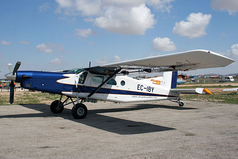

cosy Geschrieben 2. Juli 2023 Geschrieben 2. Juli 2023 On 2/6/2017 at 3:40 PM, FalconJockey said: Eben, es ist zu hinterfragen warum da jemand bei OVC006 VFR durch die Gegend gezuckelt ist und in eine potenziell gefährliche Fluglage geraten ist. Wie war die Flugvorbereitung? Wird öfter so legal/illegal geflogen etc.. Nun, das Gespür unseres "Falken" namens Andreas war sehr zutreffen, lest doch bitte den Schlussbericht: Das ist der reine Horror!! Warum muss das sich ein CPL antun? Leichtsinn reicht da nicht. https://www.sust.admin.ch/inhalte/AV-berichte/EC-IBY_SB_D.pdf http://www.pc-6.com/history/815-eciby06.jpg cosy 1 Zitieren
