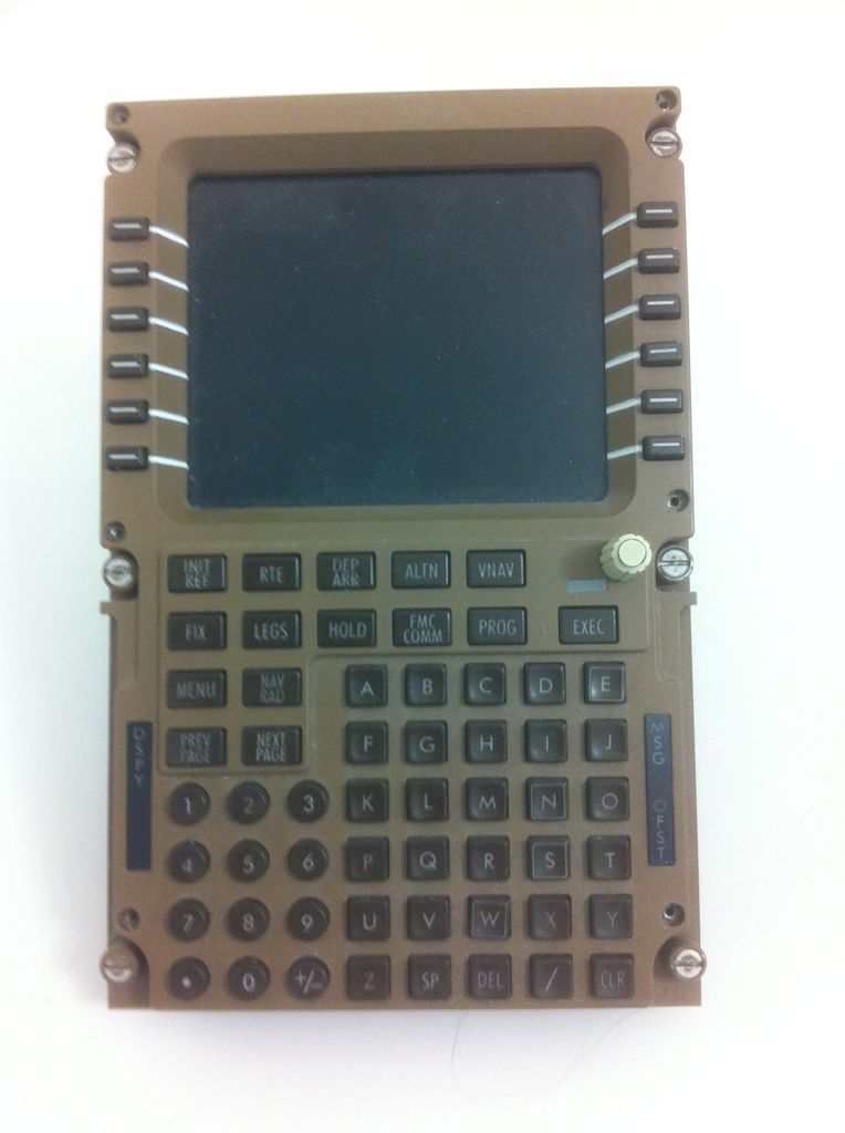

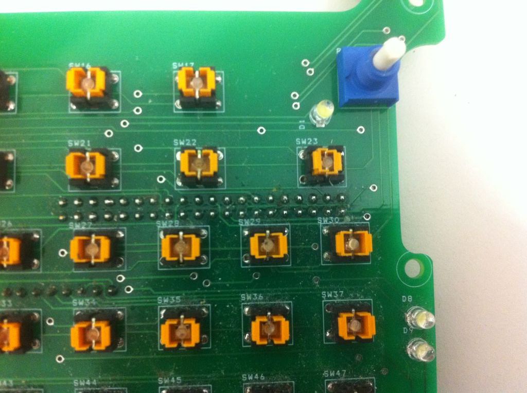

Urs Zwyssig Geschrieben 13. Januar 2017 Geschrieben 13. Januar 2017 Ich habe eine Frage an die Home Cockpit Bauer unter uns. Beim B777 MCDU ist der EXEC Knopf stecken geblieben, genau genommen ist der Schalter auf der Platine defekt und müsste ersetzt werden. Eigentlich keine grosse Sachen nur wo bekomme ich einen solchen und weiss jemand wo man Ersatzteile kriegt für Flightdeck Solution. Gruss Urs Es ist Schalter 23. Zitieren
crashdog Geschrieben 13. Januar 2017 Geschrieben 13. Januar 2017 Hallo Urs, hast du schon bei FDS nachgefragt ? Wenn Hersteller / PN irgendwo draufsteht kann ich's ev. von Digikey bestellen. Das Alte entlöten und das Neue drauf löten ist kein Problem. Gruss Gery Zitieren
crashdog Geschrieben 13. Januar 2017 Geschrieben 13. Januar 2017 (bearbeitet) Beim Durchstöbern habe ich das hier gesehen:http://www.digikey.com/product-detail/en/te-connectivity-alcoswitch-switches/FSMIJ65BA04/450-2205-ND/6043696 Stimmt sogar von der Farbe her... die Frage ist aber ob die Dimensionen passen, anzahl Pins und LED Spannung. GrussGery Bearbeitet 13. Januar 2017 von crashdog Zitieren
Urs Zwyssig Geschrieben 23. Januar 2017 Autor Geschrieben 23. Januar 2017 Hoi Gery Vielen Dank für dei Unterstützung, ja ich hatte mit FDS Konakt, sie versprachen mir 6 Stück der Schalter zu senden. Ich denke es ist der gleiche wie bei Digikey. Einzig bei der integrierten LED Farbe bin ich mir nicht ganz sicher. Auf dem Datenblatt steht LED, Orange, die B777 leuchten jedoch grünlich. Ich warte einmal was FDS sendet. Gruss Urs Zitieren
Swissi60 Geschrieben 24. Januar 2017 Geschrieben 24. Januar 2017 Es gibt diese Schalter von TE Connectivity in x verschiedenen Ausführungen, so auch mit verschiedenfarbigen LEDs. Auf der Digi-Key-Seite lässt sich auch das Datenblatt mit der Bedeutung der verschiedenen Bezeichnungen herunterladen. Die von dir gesuchte Ausführung trägt die Bezeichnung FSMIJ65BG04. So wie es aussieht, kann man aber mit etwas Geschick die LED austauschen. Dann hast du wieder die "originale" Ausführung. Gruss Martin Zitieren
