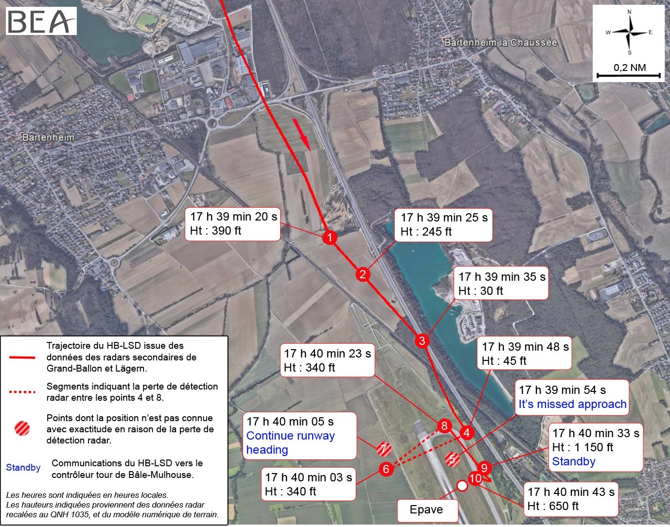

Urs Wildermuth Geschrieben 25. Oktober 2018 Autor Geschrieben 25. Oktober 2018 Der Schlussbericht des BEA ist erschienen! Englische Version Demnach war der Flugweg der HB-LSD noch viel extremer als wir bisher angenommen haben. Die Maschine war bis ca 1300 m vor der Piste auf dem Localizer und etwas über dem Gleitweg. Dann begann sie nach links vom Localizer abzuweichen und in Richtung der stark befahrenen Autobahn zu gehen. Die Maschine sank während dieser Zeit auf ca 30 ft über Grund ab, die sie über der Autobahn erreichte, wo sie von einem Autofahrer (Zeuge) wahrgenommen wurde. Dieser Punkt war ca 260m links der Centerline und ca 540m vor der Piste. (Punkt 3 der Grafik.) Danach flog die Maschine ca 10 Sekunden entlang der Autobahn in 30-45 ft AGL. (Punkt 4 der Grafik) Danach drehte die Maschine abrupt nach rechts und kreuzte die Piste und die Rollwege. Etwa über dem Rollweg wurde der GA gemeldet. (Dies dürfte der Punkt gewesen sein, an dem der BA Pilot die Maschine in Sicht bekam, seine Aussage war demnach 100% akkurat, von rechts nach links in rechtem Winkel zur Bahn!) Die Maschine stieg in der Folge auf ca 340 ft und beschrieb einen engen Vollkreis nach rechts. Danach stieg sie rapide auf ca 1100 ft (mit einer ROC von 4800 fpm) bevor sie stallte und neben dem PAPI aufschlug. Dabei überflog sie die wartenden Maschinen ein zweites Mal. Das BEA folgert, der Pilot habe am Punkt 1300m vor der Bahn die sehr stark befahrene Autobahn mit der Piste verwechselt (er war zu diesem Zeitpunkt noch nicht über den Approach Lights) und die Maschine auf diese ausgerichtet. Auf ca 30 ft bemerkte er seinen Irrtum und leitete den Go Around ein, flog jedoch noch gut 10 Sekunden auf ähnlicher Höhe. In der Folge drehte er rapide in Richtung der Pistenachse zurück, passierte dabei zwischen der BA und der Fedex Maschine und stieg dann initial auf 340 ft, drehte weiter und erreichte in der Folge sehr steil 1100 ft aus denen sie zu Boden stürzte. Der Pilot besass die Seneca sowie eine Cessna 210. Er hatte 3250 Stunden total, davon 1228 IFR und 1293 auf MEP. Dies ist eine recht hohe Flugerfahrung für einen GA Piloten. Er besass Erfahrung in den USA, Südafrika und Europa. Die Seneca war mit einem Aspen EFD 1000 Pro sowie einem GTN650 ausgerüstet und besass den KFC200 Autopiloten sowie TAWS und TAS, also eine überdurchschnittlich ausgerüstete Eignermaschine. Beide Motoren gaben beim Aufschlag Leistung ab. Im Anflug war die Drehzahl um 2400 RPM, beim Durchstart stieg sie auf ca 2570 RPM an. Es gibt keinerlei Anzeichen für technische Mängel. Das BEA schliesst, der Pilot habe sich auf Grund einer fehlerhaften Wahrnehmung der Autobahn als Piste von der Anflugachse entfernt. Er bemerkte dabei offenbar die Abweichung der Instrumente nicht sondern bemerkte seinen Irrtum erst 30 ft über der Autobahn. In der Folge verlor er auf Grund spatialer Desorientierung die Kontrolle über das Flugzeug. Das BEA folgert: Zitat Dieser Unfall zeigt, wie wichtig es ist, die Konsistenz zwischen den Informationenvon Instrumenten und den visuellen Referenzen zu wahren, insbesondere unter IMC-Bedingungen und während eines ILS-Anfluges, wo die Anzeigen der Instrumente präzise sind. Diese Überwachung kann in der Übergangsphase zwischen dem Instrumenanflug zum Sichtflug schwierig sein, vor allem wenn die Bedingungen marginal sind. (Meine Übersetzung). 4 2 Zitieren

FalconJockey Geschrieben 26. Oktober 2018 Geschrieben 26. Oktober 2018 Und die Anflugkarte enthält einen Hinweis, die Autobahn nicht mit der Landebahn zu verwechseln, vorallem bei Dunkelheit. Wie oft muss man den Leuten noch sagen, dass es bei schlechtem Wetter deutlich sicherer ist, mit einer zweiten erfahrenen Person zu fliegen. Es könnte den Unterschied zwischen Leben und Tod machen. 1 2 Zitieren
