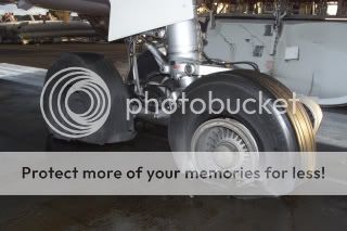

reverser Geschrieben 11. Dezember 2016 Geschrieben 11. Dezember 2016 Aus dem Mayday Bericht geht hervor, dass bei der Landung des Airbus 6 Reifen geplatzt sind: Wenn ich das richtig sehe, hatten sie somit die "max tyre speed" überschritten, sonst hätten das die Reifen wohl überstanden. Andererseits: Die Landebahn auf Lajes endet nicht auf einem Acker, wo noch etwas Spielraum wäre, zum weiter rollen. Da ist eine Steilklippe am Ende:-( :o ) Umkehrschub stand auch keiner zur Verfügung. Jetzt frage ich mich: Waren die geplatzten Reifen, bzw. die überschrittene max tyre speed, nicht so was wie ein "blessing in disguise"? Wie gross war der Bremseffekt der scheuernden Felgen? Anders gefragt: Wäre "max tyre speed" beim gleitenden Avro-Jet in Medellin überhaupt ein Thema gewesen? Gruß Richard 1 Zitieren
Danix Geschrieben 11. Dezember 2016 Geschrieben 11. Dezember 2016 (bearbeitet) Das war nicht das Problem der Max Tyre Speed sondern des Max Brake Energy. Wie gesagt, da waren nicht nur die Reifen hin, sondern die ganzen Felgen. Wie man sieht, hat sich das Rad gar nicht gedreht, sondern es wurden einfach von einer Seite her abgeschliffen bis nichts mehr dran war. Das ist wohl die optimale Energievernichtung in so einem Fall. Zum Thema Ende Piste: In so einem Fall, wo man lieber nicht hinter der Piste rausrollen möchte, empfiehlt es sich evtl, die Piste bewusst vor dem Ende zu verlassen und das Gras als Bremse zu benutzen. Bearbeitet 11. Dezember 2016 von Danix 2 Zitieren

Urs Wildermuth Geschrieben 12. Dezember 2016 Geschrieben 12. Dezember 2016 @ Reverser, Das Problem bei der Air Transat war, dass die nur noch sehr wenig Systeme hatten. Die Bremsen hatten vor allem kein Anti Skid mehr, was zum Blockieren der Räder führte, Resultat siehe oben. Dazu war die Landung SEHR hart, gemäss dem Buch von Capt. Piche. Im Endeffekt allerdings kann man sagen, die hatten ein Riesenglück kombiniert auch mit einer hervorragenden fliegerischen Leistung, die allerdings von einer absolut tölpelhaften Leistung ausgelöst wurde.... Nein, die Max Tire Speed hätte wohl keine Rolle gespielt in Medellin, Jedes Resultat auf Flachem Gelände wäre besser gewesen als das hier. Hans, zu sehr off Topic hier, aber wenn man beim Airbus bei Fuel Imbalance ausgelöst duch ein Fuel Leak nix macht, passiert genau das was denen passierte. Die Automatik versucht auszugleichen und pumpt den Treibstoff via Leck über Bord. Man muss also aktiv den Crossfeed unterbinden. 1 Zitieren

sheckley666 Geschrieben 12. Dezember 2016 Geschrieben 12. Dezember 2016 Jetzt frage ich mich: Waren die geplatzten Reifen, bzw. die überschrittene max tyre speed, nicht so was wie ein "blessing in disguise"? Wie gross war der Bremseffekt der scheuernden Felgen? Wie schon beim Bauchplatscher in Saarbrücken: Nein! Reifen sind dafür gebaut, eine hohe Haftreibung auf Asphalt zu haben. Metallrümpfe und -felgen sind das nicht, die gleiten besser. Das könnt ihr uns Physikern und Ingenieuren ruhig mal glauben. (Nur, damit die Piloten mal wissen, dass sie nicht die einzigen sind, denen es so geht ;) ) 3 Zitieren
Danix Geschrieben 12. Dezember 2016 Geschrieben 12. Dezember 2016 (bearbeitet) wobei du dir den Asphalt in Lajes nach dem Unfall ansehen musst: Die haben sich richtig in den Beton gegraben. Die Piste musste danach aufwändig repariert werden. Die Reibung dürfte schon ein bisschen höher gewesen sein, als nur die glatte Auflagefläche der Felge. Wie stark die Reibung im aktuellen Fall war, lässt sich schwer sagen. Andererseits wurde da ja auch sehr viel Gummi in Luft aufgelöst, also bremste es gleich doppelt! Dani Bearbeitet 12. Dezember 2016 von Danix 1 Zitieren
iwl Geschrieben 12. Dezember 2016 Geschrieben 12. Dezember 2016 (bearbeitet) Deswegen hat die Eisenbahn ja Schranken - Bremsen ist nicht. Ob der Reifen beim Verdampfen besser bremst ist aber die Frage, ABS hällt den ja eigentlich am Drehen, nicht zuletzt, weil die Scheibe erst später verdampft, soll aber vorher auch schon faden. Kleiner Meteo-Gag: Verdampfen tun Flüssigkeiten ein flüssiger Reifen würde aber vorher weglaufen, also muss der Reifen sublimieren, gibt nen Punkt in der Meteo-Prüfung. Wenn er brennt heizt er ja noch mit, kann nur suboptimal sein. Bearbeitet 12. Dezember 2016 von iwl 1 Zitieren
reverser Geschrieben 12. Dezember 2016 Geschrieben 12. Dezember 2016 Wie schon beim Bauchplatscher in Saarbrücken: Nein! Reifen sind dafür gebaut, eine hohe Haftreibung auf Asphalt zu haben. Metallrümpfe und -felgen sind das nicht, die gleiten besser. Das könnt ihr uns Physikern und Ingenieuren ruhig mal glauben. (Nur, damit die Piloten mal wissen, dass sie nicht die einzigen sind, denen es so geht ;) ) Moment mal! Einspruch, Euer Ehren! Ein "Bauchplatscher" ist was anderes: da "schlittelt" es gewiss dahin;-) Transat in Lajes war absolut keine Bauchlandung, und die Frage nach dem Bremseffekt stellte sich mir, nachdem ich die Bilder vom in-den-Beton-gefressenen Fahrwerk gesehen hatte, mit entsprechend lädierter Piste. Oder musste die Runway in Saarbrücken auch aufwendig repariert werden? Ich glaube euch Physikern und Ingenieuren durchaus! Es gibt viel zu lernen hier im ILS Flightforum - für mich ebenso durchaus Abendseminar und Volkshochschule in einem. Wenn aber Äpfel mit Birnen verglichen werden, dann erlaube ich mir das zu monieren. Gruss Richard Zitieren
