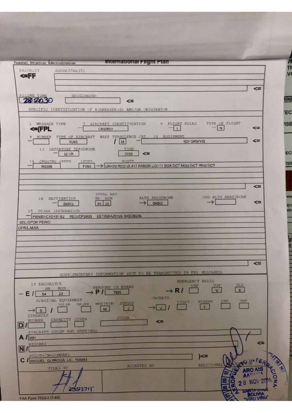

shortfinal25 Geschrieben 1. Dezember 2016 Geschrieben 1. Dezember 2016 Man beachte EET und Endurance im Flugplan : http://image.slidesharecdn.com/hojaderuta-161201155615/95/informe-de-aasana-y-foto-de-la-hoja-de-ruta-de-lamia-1-1024.jpg?cb=1480607837 1 Zitieren
Michael F Geschrieben 1. Dezember 2016 Geschrieben 1. Dezember 2016 Heftig. Da rechts ist aber auch ein fetter Stempel der das abgesegnet hat. Üble Geschichte.Ist der Flieger denn wirklich noch ins Holding gegangen? Das unter diesen vorsätzlichen Vorraussetzungen auch noch zu akzeptieren... meine Güte... Zitieren
MartinM Geschrieben 1. Dezember 2016 Geschrieben 1. Dezember 2016 Heftig. Da rechts ist aber auch ein fetter Stempel der das abgesegnet hat. Üble Geschichte. Ist der Flieger denn wirklich noch ins Holding gegangen? Das unter diesen vorsätzlichen Vorraussetzungen auch noch zu akzeptieren... meine Güte... Eigentlich gehört derjenige der den Stempel gesetzt und unterschrieben hat wegen fahrlässiger Tötung angeklagt ;) Zitieren
FalconJockey Geschrieben 1. Dezember 2016 Geschrieben 1. Dezember 2016 Letztendlich sind der PIC dran und der Dispatcher, der den Flug so freigegeben hat. Der PIC hat es bereits hinter sich, der Dispatcher noch vor sich. Clowns, Wurschtler und Cowboys. Mir fallen noch schlimmere Worte ein, aber ich will ja nicht schon wieder jemanden beleidigen :) A brazilian tv reported that a fueling company made a complain to Bolivian authorities about LaMia fueling practices a week ago, stating that the aircraft was always with no reserves after each flight. 4 Zitieren

MartinM Geschrieben 2. Dezember 2016 Geschrieben 2. Dezember 2016 Nun, der reale Flugplan sie dann so aus Zitieren

MartinM Geschrieben 2. Dezember 2016 Geschrieben 2. Dezember 2016 Der Flug war schon beim Briefing vorbei!!! Bei dieser Planung, bei diesem "sich über alle geltenden Gesetze" hinwegsetzenden Gemüt der Besatzung bringen weder 2 Triebwerke abschalten noch Interpretationen einer falschen Fuelanzeige etwas Definitv. Subject: Notification about received FPL LMI2399 I inform that in date 2111162010 [note: ddmmyyhhmm] Mr. Alex Quispe (+), Lamia's Dispatcher, presented himself to the OF. ARO-AIS/SLVR presenting the Flight Plan FM/SLVR TO/SKRG (Rio Negro, Colombia). I stated 5 observations about the FPL (NO ERRORS IN THE FLIGHT PLAN): 1. SID - Not provided. ANSWER: DISPATCHER: Please, Mrs., add NOMAJ DCT VIR. (Didn't do that, asking to request at TWR). 2. ALTN AD: I pointed several times and asked to add another one (there's just one ALTN, SKBO) ANSWER: DISPATCHER: This is what the Captain told me. Please leave it as is, Mrs. Celia 3. AUTONOMY: (EET same as Autonomy) ANSWER: DISPATCHER: This is it, this is what they and Captain told me. ANSWER: ESP. ARO-AIS: This is not right, please check it throughly and update the flight plan. ANSWER: DISPATCHER: These are the data, Mrs. Celia, these are the data that I was given for the FPL. ANSWER: ESP. ARO-AIS: But the EET and Autonomy are just the same, you have mistaken it and you don't want to change it ANSWER: DISPATCHER: No, Mrs. Celia. This is the autonomy that I was given, it is good enough. ANSWER: ESP. ARO-AIS: No, because this the same as EET. ANSWER: DISPATCHER: Yes, this is it as we filed, we will fly in less time, don't worry. This is it. Keep calm, this is fine. Leave it the way it is. ANSWER: ESP. ARO-AIS: No longer insists, given the dispatcher's obstinacy. 4 - Dispatcher's name (just the signature) ANSWER: DISPATCHER: Ah, yea, but here is my licence number. - After these and other observations, the dispatcher was gone, pointing that, yes; there were due changes in the FPL, specially these 2 OBS (ALTN and AUT) and bring me another FPL when coming back to check the AIS MET and NOTAM information - He was back after aprox. 30 minutes collecting the flight information (MET-ARO AIS) and sustained that everything was just the same and there was no other changes in the FPL. Given that answer, I expressed my discomfort stating that several times the dispatchers does not takes our observations seriously. NOTE: FYI, there were at work: MET Circuitry: Mr. Javier Gunter COM Circuitry: Mr. Roger Roca. Celia Castedo Monasterio 2 Zitieren
