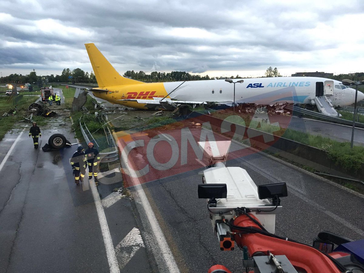

Joel Vogt Geschrieben 5. August 2016 Geschrieben 5. August 2016 B737-400 von ASL Airlines Hungary (ex Farnair Hungary) ist heute früh in Bergamo über die Piste hinaus geschlittert: http://bazonline.ch/panorama/schiffsunglueck/flugzeug-landet-in-italien-mitten-auf-verkehrsstrasse/story/18143788?dossier-id=1249 Personen kamen dabei keine zu Schaden, was man vom Flugzeug und den Leitplanken auf der Zufahrtsstrassen nicht behaupten kann. HA-FAX flog zuvor lange Jahre in Australien als VH-TJL bei Australian Airlines und später Qantas, bevor sie 2015 zum Frachter umgebaut und von ASL übernommen wurde. Gruss JOEL Zitieren

FalconJockey Geschrieben 6. August 2016 Geschrieben 6. August 2016 (bearbeitet) Laut AvHerald gibt es mindestens einen Augenzeugen, der berichtete, dass die Maschine erst zwischen Rollweg D und G aufgesetzt hat. Das wäre zwischen Aufsetzpunkt und Anfang der Bahn: ABER IN GEGENRICHTUNG! Wenn das stimmen sollte, sind die fast bis zum Ende der Bahn gesegelt, bevor sich die Maschine gesetzt hat. Wahrscheinlich haben sie vergessen, den Wind-Aufschlag auf die Anfluggeschwindigkeit zu verkleinern, als er nicht mehr so stark war wie geplant. Kurz vor der Landung herrschte in der Nähe ein Gewitter mit 26011G23KT, der nächste Wetterbericht meldete dann ganz andere Windverhältnisse: 34011KT. Wenn ich im ATIS den ersten Wind abhöre, addiere ich zur Vref 6 Knoten für den Mittelwind und 12 Knoten für die Böen, also 18 Knoten. Beim zweiten Wind wären es nur 5 Knoten, dazu ist es noch Seitenwind, weniger "bremsend". Man vergleiche das mit dem Swiss ERJ145, der vor x Jahren in EDDN über die Bahn hinausgeschossen ist, sehr ähnlich. Bearbeitet 6. August 2016 von FalconJockey Fipptehler 4 Zitieren

Wisi Geschrieben 14. August 2016 Geschrieben 14. August 2016 Wenn ich im ATIS den ersten Wind abhöre, addiere ich zur Vref 6 Knoten für den Mittelwind und 12 Knoten für die Böen, also 18 Knoten. Beim zweiten Wind wären es nur 5 Knoten, dazu ist es noch Seitenwind, weniger "bremsend".Man vergleiche das mit dem Swiss ERJ145, der vor x Jahren in EDDN über die Bahn hinausgeschossen ist, sehr ähnlich. Stimmt, wobei das Ziel nach wie vor ist, mit Vref über den threshold zu fliegen. Also keine Entschuldigung fürs "Segeln". Zudem wäre spätestens am Ende der touchdown Zone ein GoAround angesagt. Zitieren
FalconJockey Geschrieben 15. August 2016 Geschrieben 15. August 2016 Korrekt, gibt aber eben noch genug Leute, die ihre Kisten runterwürgen, teilweise mit diesem Ergebnis. Zitieren
DaMane Geschrieben 15. August 2016 Geschrieben 15. August 2016 Korrekt, gibt aber eben noch genug Leute, die ihre Kisten runterwürgen, teilweise mit diesem Ergebnis. Wieso noch? :o War das jemals ein Ausbildungsziel? :unsure: Gruß Manfred Zitieren
FalconJockey Geschrieben 16. August 2016 Geschrieben 16. August 2016 Für manchen Typen der "alten Garde" ist ein Go Around eben doch noch eine Sache, bei denen ihn ein Zacken aus der Krone fallen würde. Ziemlich deppert, ich weiss. Im vorliegenden Fall von Bergamo könnte ich mir allerdings vorstellen, dass hier zwei starke Faktoren für den Tunnelblick zum Tragen kamen: "get-home-itis" und Wetter. - "get-home-itis": Das sind "Frachtschweine", sind gerade die Nacht durchgeflogen und wollen eigentlich nur noch landen und ab ins Bett - Wetter: Da rund um Bergamo CBs standen, hatte man sich innerlich auf eine Landung eingestellt und wollte nicht wieder raus in die Hexenküche. Alles keine Entschuldigung für das nicht erfolgte Durchstartmanöver, aber so kann ich es mir vorstellen. An einem normalen Tag hätte die Crew sowas nie getan und im Nachhinein werden sie sich selbst für diese Dummheit in den Hintern treten. 2 Zitieren
