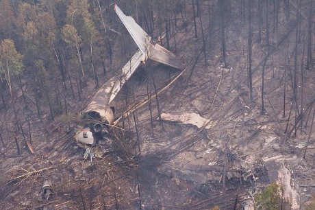

retoisler Geschrieben 3. Juli 2016 Geschrieben 3. Juli 2016 (bearbeitet) Die als Feuerlöschflugzeug des russischen Ministerium für Katastrophenschutz (EMERCOM) eingesetzte Il-76TD verschwand 16 Minuten nach dem Start in Irkutsk auf dem Weg zu einem Feuerlöscheinsatz (rund 75km östlich der Stadt) vom Radar. Nach einer Suchaktion konnte inzwischen nur noch das Wrack entdeckt werden. Die Besatzung bestand offenbar aus 10 Personen. http://www.jacdec.de/2016/07/01/2016-07-01-mchs-ilyushin-il-76-missing-near-irkutsk/ http://en.mchs.ru/news/item/32795217/ Bearbeitet 3. Juli 2016 von retoisler 1 Zitieren

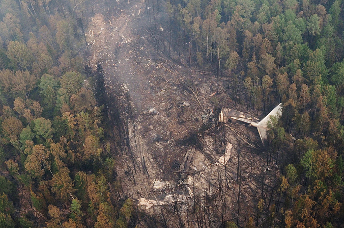

FalconJockey Geschrieben 3. Juli 2016 Geschrieben 3. Juli 2016 On Jul 3rd the scattered remains of the IL-76 were finally found smashed against hillside near the village of Uyan, about 150 miles northeast of its last known position. The aircraft came down in densely wooded, upsloping terrain where it broke apart and cauight fire. According to local sources, the aircraft may have flown at low altitude in smoke-filled airspace reducing foreward visibility resulting in an inability for the pilots to detect risaing terrain in-time to avoid it. Zitieren

Volume Geschrieben 4. Juli 2016 Geschrieben 4. Juli 2016 Für CFIT eine ziemlich kurze Schneise und kleine Unfallstelle. Der Hangwinkel ist natürlich aus dieser Perspektive nur schwer abzuschätzen. Die Größe der Trümmer sagt bei den russischen Meisterwerken der Grobmechanik auch nicht viel über die Einschlaggeschwindigkeit. Und viel mehr werden wir hier 6400 km entfernt wohl auch nichr mehr erfahren... Gruß Ralf Zitieren

Lubeja Geschrieben 4. Juli 2016 Geschrieben 4. Juli 2016 Ich finde dieses Bild hier am aufschlussreichsten: https://www.irk.ru/news/photo/20160703/crash/#event=6666466 An Hand der Aufschlagspuren (geknickte Bäume am linken unteren Bildrand) und den Winkeln der noch stehenden Bäume zum Untergrund, würde ich etwa mit 10° ansteigendes Gelände vermuten. Bei Strukturversagen wäre die Maschine nicht so flach herein gekommen. Das sieht schon eher nach CFIT (vielleicht auch nicht ganz sooo C...) oder allenfalls einer gründlich vermurksten Notlandung in der Pampa aus. Zitieren

DaMane Geschrieben 4. Juli 2016 Geschrieben 4. Juli 2016 ....................Das sieht schon eher nach CFIT (vielleicht auch nicht ganz sooo C...) oder allenfalls einer gründlich vermurksten Notlandung in der Pampa aus. Glaubst du, daß man ein Flugzeug dieser Gewichtsklasse unter solchen Bedingungen überhaupt erfolgreich notlanden kann? Ich würde da nicht vorschnell den Piloten als Stümper verurteilen. Er hatte wahrscheinlich nur eine Wahl zwischen Pest und Cholera. Um wirksam löschen zu können, muß er möglichst nahe ans Feuer, wo er wegen des Rauchs quasi im Jettempo Blindflug in Bodennähe betreiben muß. Ein echtes Himmelfahrtskommando......... Gruß Manfred 3 Zitieren

Lubeja Geschrieben 5. Juli 2016 Geschrieben 5. Juli 2016 (bearbeitet) Glaubst du, daß man ein Flugzeug dieser Gewichtsklasse unter solchen Bedingungen überhaupt erfolgreich notlanden kann? Gruß Manfred Das habe ich nie behauptet. Ich meine dies eher im Sinn von "wir müssen den Vogel sofort zu Boden bringen [weil er sonst auseinander bricht, der Hauptholm knirscht schon verdächtig...] - versuchen wir ihn halbwegs flach in den Wald zu setzen" Das bietet die besseren Überlebenschancen, als wie die Hercules damals, der es die Tragfläche abmontiert hatte. Grundsätzlich sehe ich das aber eher als Sekundärszenario. Bearbeitet 5. Juli 2016 von Lubeja Zitieren
