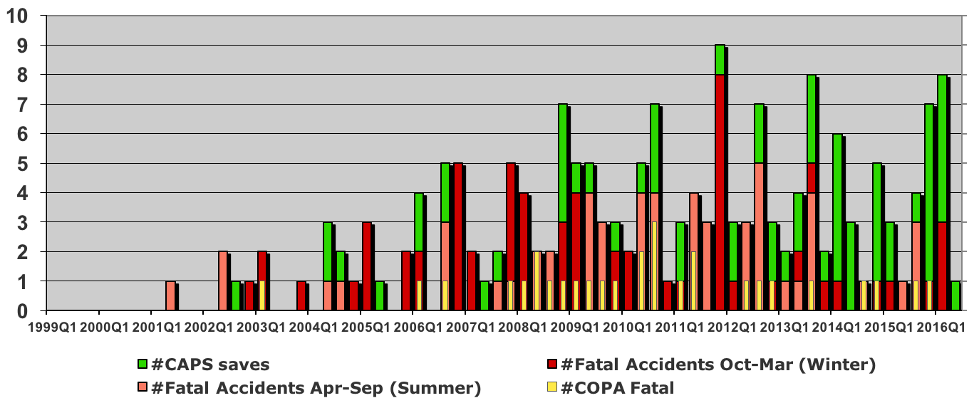

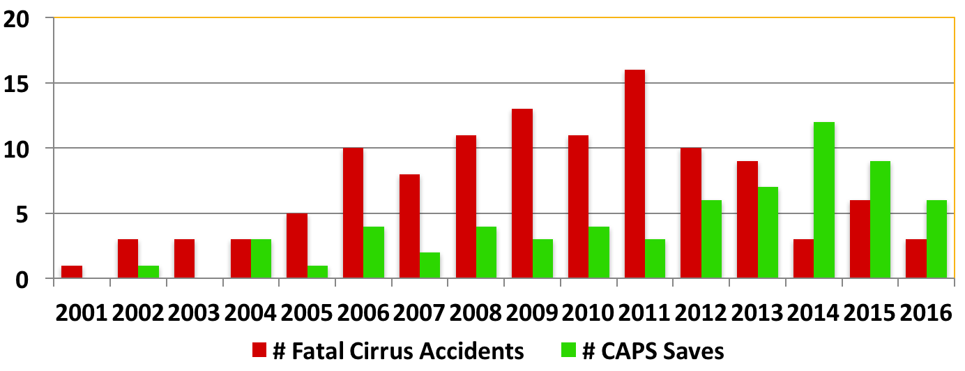

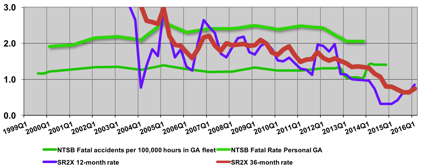

F-LSZH Geschrieben 6. Juli 2016 Geschrieben 6. Juli 2016 Am 6.7.2016 um 18:59 schrieb Pioneer300: Wie schonmal geschrieben hat Cirrus nach mehreren toedlichen Abstuerzen mit nicht ausgeloester Rettung eine Kampagne gestartet, jetzt wird scheinbar viel beherzter am Griff gezogen. Was hat Cirrus damals genau unternommen, um die Piloten so umzupolen? Ich hatte das nur ganz am Rande mitbekommen. Prozeduren und Training. Training unter anderem in Simulatoren, die den echten Griff haben - ich habe auf so einem mein IR gemacht, gibt es aber auch von Redbird. Bei den CPPPs (Cirrus Pilot Proficiency Programs) werden mittlerweile Simulator-Sessions als Teil des Programms angeboten, und es werden Szenarien durchgenommen wo der Schirm gezogen werden muss. Dabei geht es darum, die Entscheidungsfindung zu trainieren und die Hemmschwelle zu verringern, dann tatsächlich zu ziehen. Bei den Emergency-Prozeduren steht seit langer Zeit nun "Consider CAPS" am Ende. Und beim Start setzt man sich die Entscheidungshöhe (AGL + 500 ft in einer G1-G3), wo man dann laut den Callout macht "CAPS alive" (oder ähnlich) und noch mal an den Griff fasst, um sich das bewusst zu machen, dass man ab jetzt bis 2000 ft bei Motorproblemen sofort ziehen wird. Und man geht alle Szenarien vorher durch (Kontrollverlust, Feuer, Midair, etc.) und kann das dann hoffentlich schneller abrufen, als wenn man bei einem echten Problem erst die Risikoabwägung anfängt, ob man jetzt wirklich ziehen möchte oder nicht. Die Zahlen, die COPA (Cirrus Typenclub) erhebt, sind so zwar nicht absolut zu nehmen und haben ein paar statistische Unsicherheiten. Sie zeigen aber schon einen Trend, und es ist nicht mehr richtig zu behaupten, dass Cirrus eine schlechtere Unfallstatistik habe als der Durchschnitt. Hier ein paar aktuelle Graphen: 1 Zitieren
