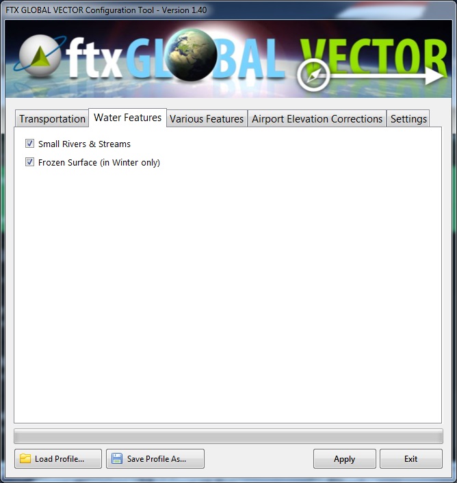

Welche ORBX Vector Einstellungen benutzt Du? Wie Christian bereits erwähnte, möglichst viel abwählen und dann nochmal testen...
Massimo Fontana
Hallo Zusammen
Danke für die Antwort. Ja auch ich finde es ein bisschen seltsam bei der V3.0 hatte ich nie Probleme mit der PMDG.
Anbei zeige ich Euch die Einstellungen im FTX Global Vector
Hi Massimo,
ich glaube da gibt es einiges Potential im Vector Bereich. An deiner Stelle würde ich bei den Straßen alles abwählen außer Highways und Primary Roads und Railways. Ich persönlich benutze auch kein Frozen Water (Fehldarstellungen im Sommer), sowie keine Powerlines und Wetlands (= laut Rob Ainscough, Forum-Moderator bei LM, problematisch).
Viel Erfolg
Massimo Fontana
Hi Martin
Vielen Dank für diesen Tipp. Ich werde dies mal ausprobieren, melde mich dann mit einem zwischen Bericht  :)
Ich sehe das wie Martin, deine Vector-Einstellungen sind viel zu hoch für komplexe Airliner!
Unbedingt Tertiary Roads komplett deaktivieren, Secondary Roads für IFR ehrlich gesagt auch komplett weg, ist nicht notwendig. Dann bei Primary Roads die Traffic Lights und Tunnel Exits abwählen, die fallen dir niemals auf wenn du Airliner fliegst.
