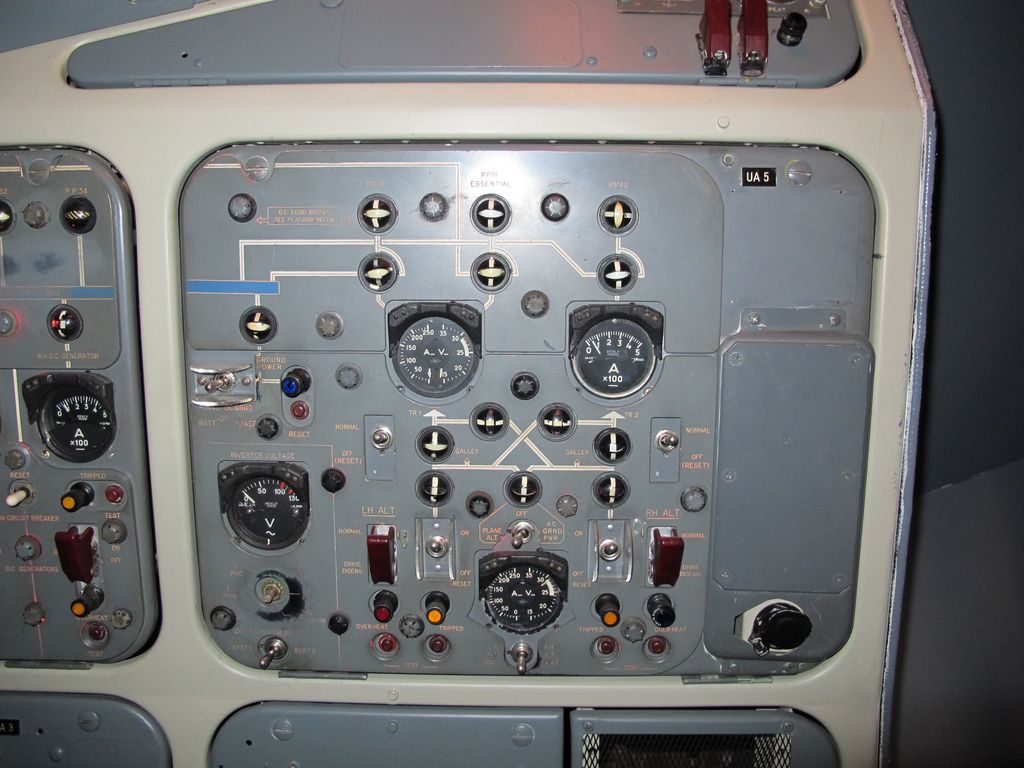

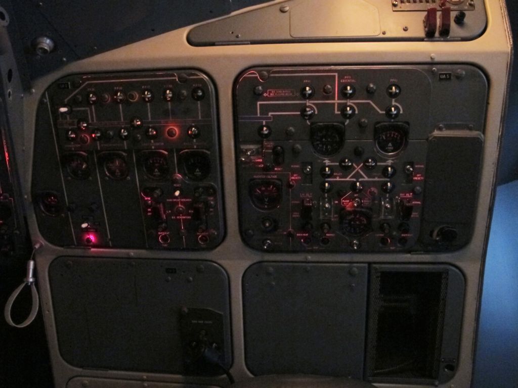

Hier ein paar Bilder zum Panel auf der Seite, meines wissens war dies jedoch kein FE Panel.
Hier die gesamte Sicht des Panels.
Die Bilder sind vom einzigen noch funktionierenden Caravelle Simulator bei der Flugschule TFC in Essen Kupferdreh.
Mit beste Grüssen
