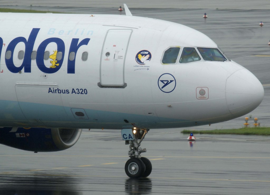

Flusirainer Geschrieben 1. November 2015 Geschrieben 1. November 2015 (bearbeitet) Der Cockpitsektion ... Da ist etwas zu erkennen, das die A320 Familie nur am Bug hat. Bearbeitet 1. November 2015 von Flusirainer Zitieren
