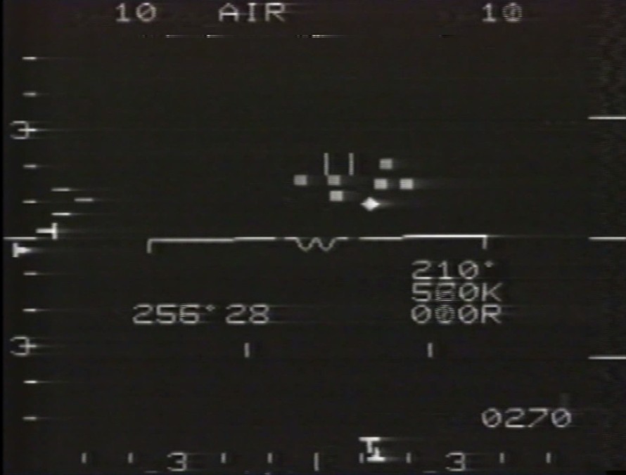

Eine F-16CM ist eine F-16 C Block 40/42 von 1981. M steht für ein Mid-Life Update. Will heissen sie wurde etwas modifiziert über die Jahre.  Aktuell gibt es eine F-16C/D Block 52 oder eine F-16 E/F Block 60. Diese neuen Radar als die Block 40. Gut möglich dass der Radar das Ziel auf 2 nm keine Echo auf dem Schirm ergab. Zudem müsste man wissen ob der radar aktiv oder stby war.
Sowol der APG-68 als auch der moderne APG-80-ASEA Radar sind PSR Radar System welche jegliches fliegende Objekt auf dem Display einer F-16 oder auch F-18 anzeigen würden. Der Flieger benötigt kein TCAS. Viel mehr, ich sehe Flugrichtung meines Ziel, Flughöhe, Geschwindigkeit und Distanz angezeigt.
Das sieht dan in etwa so aus - Siehst die die 6 Flugobjekte auf dem Schirm?
Video dazu.
