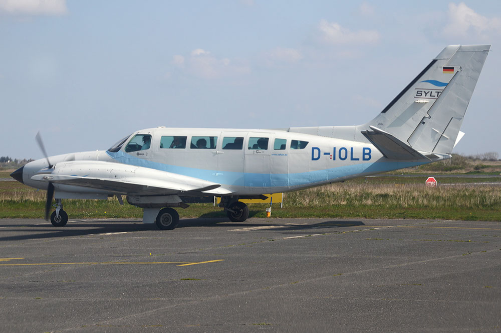

War es die da, um die es hier geht? War es die da, um die sich Deine Frage dreht?
[EDXW Sylt im April '14 direkt vor uns bei den Startvorbereitungen]

Exakt die war es, war mit der schönste Flug bisher für mich. Ich als alleiniger Passagier, eine wunderschöne Aussicht auf das Wattenmeer und ein tolles (wenn auch nicht grade lärmarmes) Flugzeug ;-) Grüße Christian
