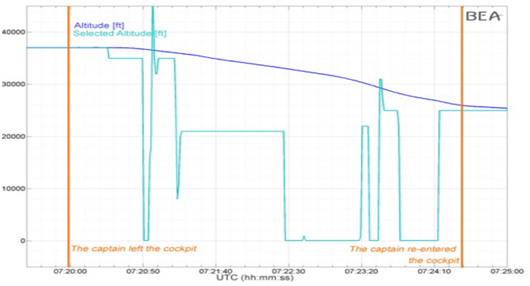

Gulfstream Geschrieben 29. November 2017 Geschrieben 29. November 2017 (bearbeitet) Wir sehen in dieser Grafik aus dem BEA Schlußbericht, die Du freundlicherweise hier gepostet hast, insgesamt 8 Übergänge zwischen 100 Fuß und der freigegebenen (bzw. falsch freigegebenen) Höhe (und insgesamt 9 Änderungen der Zielhöhe, mit der allerersten Änderung von FL380 auf FL370 sogar 10 Änderungen), zuerst die Flanke von FL370 auf 100 Fuß, danach die Flanke von 100 Fuß auf FL490 (gefolgt von der Korrektur auf FL380 mit Unterschießen der Zielhöhe, also klar menschlich verursacht), .... das verstehe ich jetzt nicht Simon. Ich habe aus deinen Erklärungen genommen, dass der Copi offenbar handlungsunfähig gewesen sein muss, zwar offenbar bei Bewusstsein, aber handlungsunfähig. Diese Aussage fiel mehrmals und ich habe das auch hier schon fragend geposted, da es mich aufhorchen liess. Sollte er gemäss BEA Bericht an der FCU gedreht haben, siehe oben, war er ergo handlungsfähig. Kein Zynismus hier, vielleicht übersehe ich was in den langen posts, aber ich versteh's nicht. Danke. Markus Bearbeitet 29. November 2017 von Gulfstream Zitieren
Danix Geschrieben 29. November 2017 Geschrieben 29. November 2017 Nein Markus, das hast du falsch verstanden. Diese FCU-Manipulation war auf dem Hinflug. Da war der Copi bestimmt handlungsfähig. Er bekam eine Descent-Clearance und führte sie aus. Aber wenn diese Manipulation nur "mit einer Bohrmaschine" möglich wäre, ist es dann ein FCU-failure? Ein FDR-Fehler? Ein irgendwas-Fehler? Und er beginnt genau zu dem Zeitpunkt wo der Capt auf den Hafen muss? Und hört genau dort auf, wo er wieder reinkommt? Ich muss schon sagen, das sind magische Zustände! Der müsste unbedingt ins Casino spielen gehen, mit diesen überirdischen Fähigkeiten! :D 2 Zitieren

Chipart Geschrieben 30. November 2017 Geschrieben 30. November 2017 (bearbeitet) Die Wahrscheinlichkeit, daß der Mensch hier so genau synchron mit dem FDR Sampling agiert, daß er es bei allen diesen Änderungen schafft, die Änderung innerhalb eines Samples zu komplettieren, ist Null. Der Mensch weiß nicht, wann der FDR die Daten übernimmt, er hat auch keinerlei Anzeige, er beginnt solche Verstellungen also jederzeit, mit anderen Worten zu irgendeinem zufälligen Sekundenbruchteil zwischen den Samples, braucht entsprechende Zeit den Drehknopf auf die Zielhöhe zu drehen, d.h. Anfang und Ende der Drehung sind fast mit Sicherheit, mit nur sehr wenigen Ausnahmen, in zwei verschiedenen Samples. ... ... Es ist also die Grafik der BEA selbst, die die Darstellung der BEA als Halbwahrheit identifiziert, ich brauche dazu gar nicht den Akt der Staatsanwaltschaft. Gehen wir mal für einen Moment davon aus, dass das stimmt, was Du sagst. Wäre dann nicht die eigentliche Frage, wie wahrscheinlich es ist, dass der Autopilot genau im Takt der FDR-Samples technische Störungen hat? Der FDR fragt die Daten ja unabhängig vom Takt des AP ab. Deswegen kann mit genau der gleichen Argumentation eine technische Störung des Autopiloten genauso „fast mit Sicherheit“ ausgeschlossen werden. Oder, um es mit Deinem Worten zu beschreiben - weil Du Dich ja sicher mit Deinen Ansprüchen an die Fehlerfreiheit des Untersuchungsberichtes messen lassen willst: „Es ist Deine Darstellung selber, die Deine eigenen Aussagen als Halbwahrheiten identifiziert - dazu braucht es gar keine Kommentare hier im Forum!“ Dies aber wohlgemerkt unter der Annahme, dass die von Simon behaupteten Fakten stimmen. Schauen wir uns diese für den einen hier behandelten Sachverhalt mal genauer an: Offensichtlich bezieht er sich auf die Grafik 11 auf S. 29 des Abschlussberichtes (dt. Version in der Annahme das die ofizielle französische Version nicht davon abweicht ohne dass ich das prüfen konnte): Das „Problem“ ist nur, dass hier überhaupt keine Angaben zur Sample Size oder Frequency des FDR gemacht werden! Im Gegenteil wird sogar explizit gesagt, dass die Grafik nicht die Originaldaten enthält, sondern diese nur „veranschaulicht“. Die Behauptung, dass bestimmte Manipulationen exakt synchron mit der Datenaufzeichnung des FDR erfolgt seien läßt sich mit den Daten aus dem Abschlussbericht daher überhaupt nicht belegen. Folglich ist auch die daraus abgeleitete Behauptung das so eine Manipulation der Bedienelemente ja wohl unmöglich sei völlig irrelevant. Denn was stört es, dass irgendwas unmöglich ist, was im vorliegenden Fall laut Abschlussbericht ohnehin nicht passiert ist? Und das rückt Simons Aussagen leider in der Tat in die Nähe von Verschwörungstheoretikern: „Fakten“ aus solchen Berichten zu „zitieren“, die dort gar nicht vorkommen (in der Hoffnung, dass niemand nachliest, was da wirklich steht) um damit den Bericht in Zweifel zu ziehen ist eine sehr häufig praktizierte Methode. Florian Bearbeitet 30. November 2017 von Chipart 2 Zitieren
