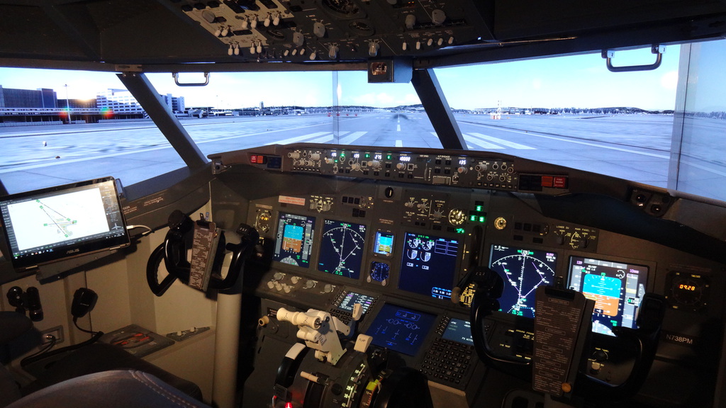

Da mein Homecockpit mehr oder weniger fertig und flugbereit ist, habe ich mich detailliert mit der Flugplanung auseinandergesetzt. Es ist gar nicht so trivial, einen Flugplan zu erstellen und allen beteiligten Programmen zur Verfügung zu stellen (PMDG737NGX, EFB von Aivlasoft, AS4 Wetter, gut lesbares pdf-File). Das Ganze soll so nahe an der Realität sein wie möglich. Dabei ist zu berücksichtigen, dass die NGX noch nicht über ein funktionierendes ACARS für den Datentransfer verfügt. Zudem soll alles möglichst papierfrei funktionieren. Viele gute Tipps habe ich dabei von quinto55 erhalten, besten Dank an dieser Stelle.
Die Flugplanung erstelle ich (als Dispatcher, im Cockpit oder noch realistischer, im Büro) auf meinem portablen EFB-Rechner. Dazu verwende ich SimBrief, welches sich dafür alle aktuellen Daten online im Internet zusammensucht, inkl. dem letzten, von mir gekauften Navigraph-Datensatz (Airac-Cycle). Ist der Flugplan fertig, werden die erforderlichen Files über einen integrierten Exporter auf Knopfdruck erstellt und verteilt.
Das .efbr-File kommt direkt ins entsprechende Directory auf dem EFB-Rechner und kann dann vom EFB-Client direkt als Flugplan geladen werden. Die anderen Files (.rte, .pln, .pdf) kommen in einen Transfer-Ordner, der übers WLAN auch meinem Simulator-PC zur Verfügung steht. Der Inhalt des Ordners wird in den Flightplan-Ordner der PMDG kopiert. So kann das .rte-File als Compagnie-Route direkt in die NGX eingelesen werden. Das Wetterprogramm AS4 holt sich auch dort das .pln-File. Da nicht alle Daten aus dem Flugplan in die NGX übertragen werden (z.B. Fuel, Payload), öffne ich das pdf-File mit allen Daten und kann diese ins FMC übertragen. Tönt umständlich, ist aber ohne ACARS nicht anders möglich und gar nicht so kompliziert.

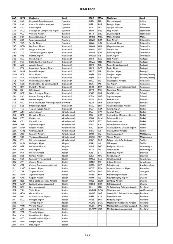

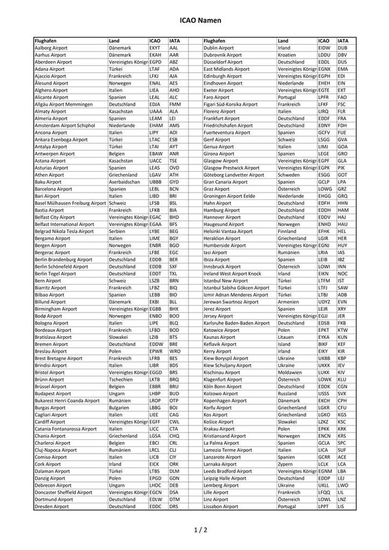

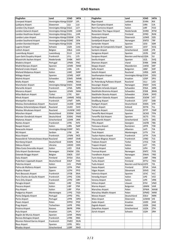

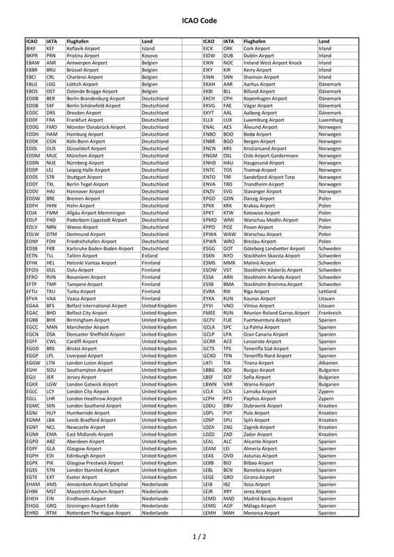

Dann habe ich mir noch zweiTabellen für die wichtigsten ICAO-Kennungen in Europa erstellt, eine nach Flugplatz-Namen, die andere nach ICAO-Codes sortiert. Diese Files sind auch auf dem EFB-Rechner installiert und für die Flugplanerstellung sehr nützlich. Wer die als pdf-Files haben möchte, kann mir gerne eine PM schicken. Hier die jpg-Versionen.
Nach Codes sortiert:
Nach Namen sortiert:
An Kommentaren bzw. Verbesserungsvorschlägen bin ich als Laie natürlich sehr interessiert.

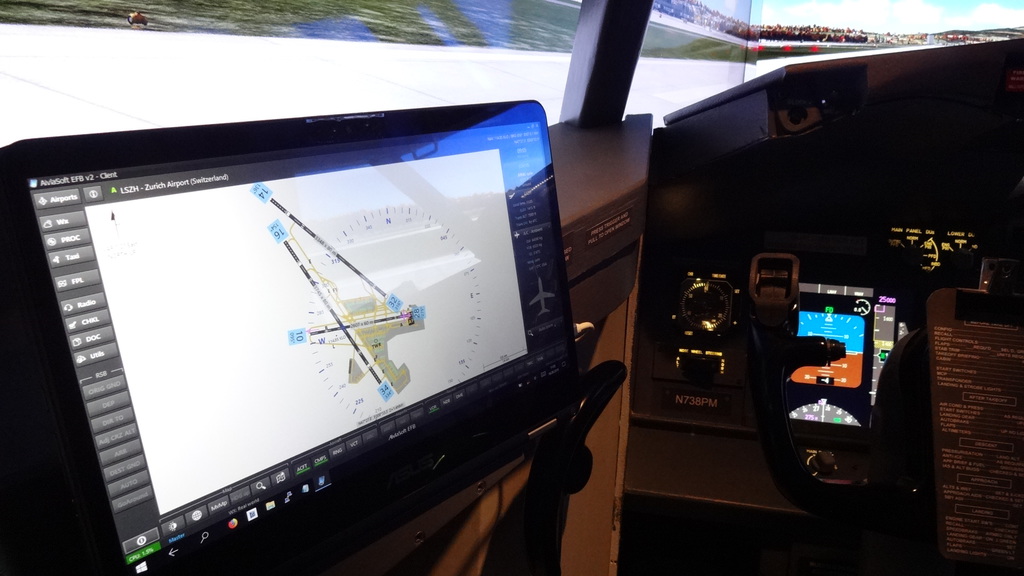

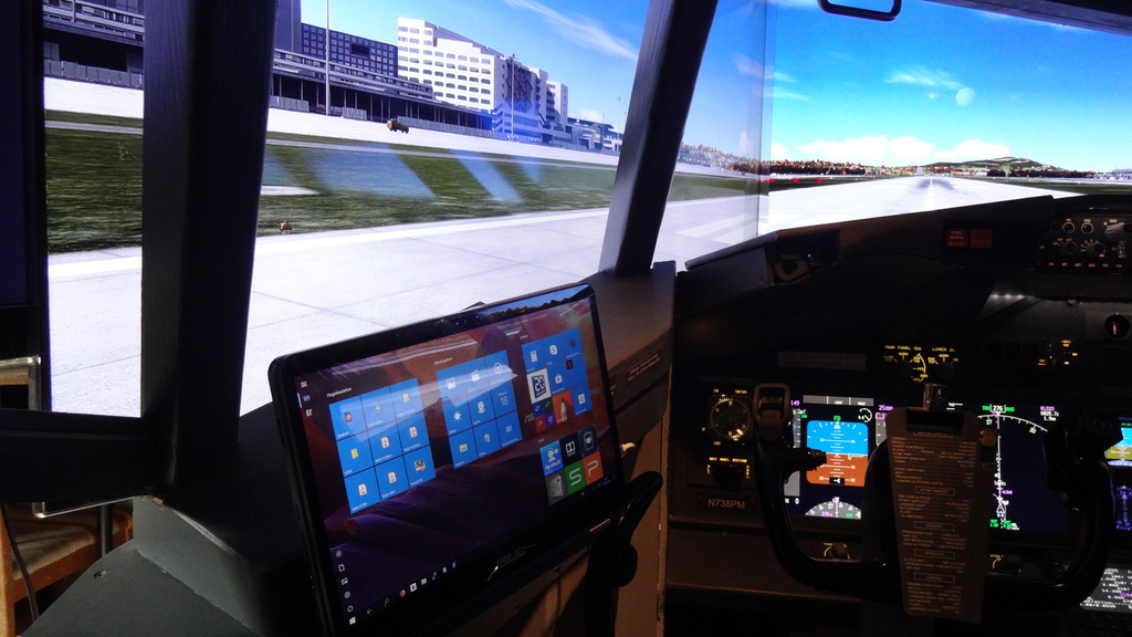

Hier noch ein Nachtrag zum EFB. Der Rechner ist ein Asus Flipbook, der auf Tabletmodus eingestellt ist. Er wird im Cockpit auf einen Halter aufgesteckt und gemäss Empfehlung von Aivlasoft über ein Ethernet-Kabel mit dem Flugrechner verbunden. Im Büro kann ich die Tastatur aufklappen, um Eingaben darüber zu machen. So ein Gerät kann ich für diesen Zweck durchaus empfehlen.
Hier der Rechner nach dem Aufstarten, mit allen für den Flugbetrieb wesentlichen Schaltflächen.
Und hier in Aktion:
LG Urs

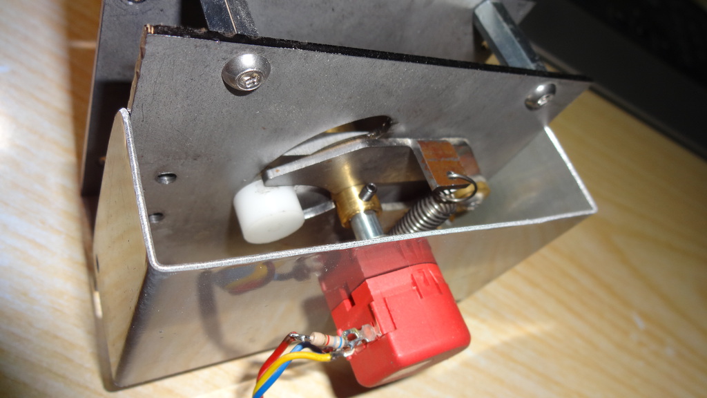

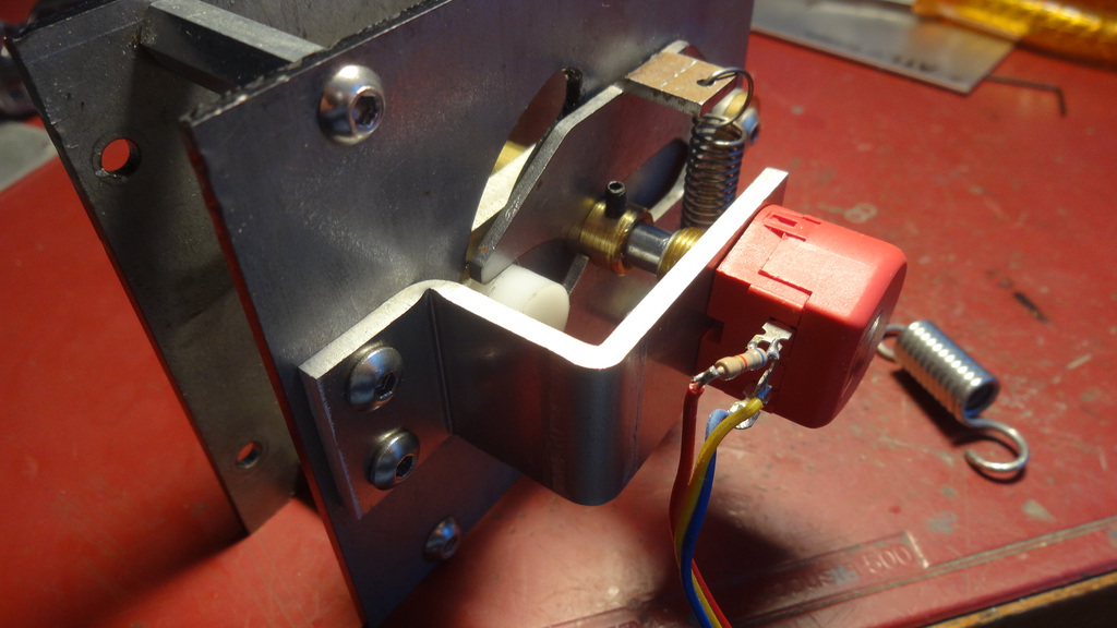

Vor kurzem habe ich meinen Tiller modifiziert, weil er recht harzig zu bedienen war. Das Problem: die Achse ist satt in zwei Stahlplatten gelagert, zusätzlich aber auch fest mit einem Potentiometer verbunden. Dieses war auf die hintere Stahlplatte montiert, mit einem Stahlwinkel, an dem ich meinen halben Simi aufhängen könnte... Das kann ja nicht gut gehen ?.
Nun habe ich das Pot in ein U-förmig gebogenes 1mm-Stahlblech geschraubt und dann wieder fest mit der Achse verbunden. Das Blech klemmt leicht auf der hinteren Platte. So kann sich das Pot in allen Richtungen anpassen, nur nicht in Drehrichtung. Nun läuft der Tiller sauber, ohne dass es klemmt ?.
LG Urs

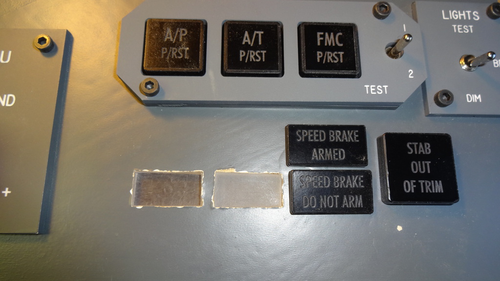

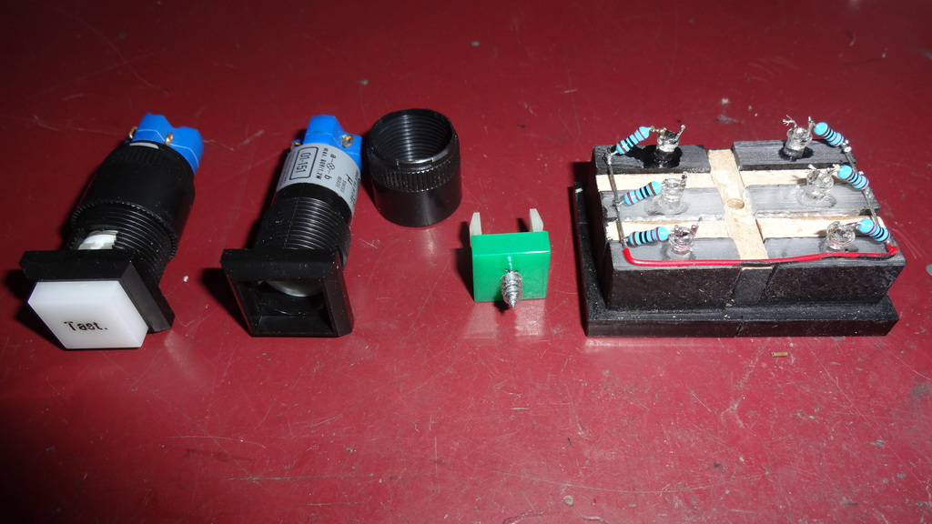

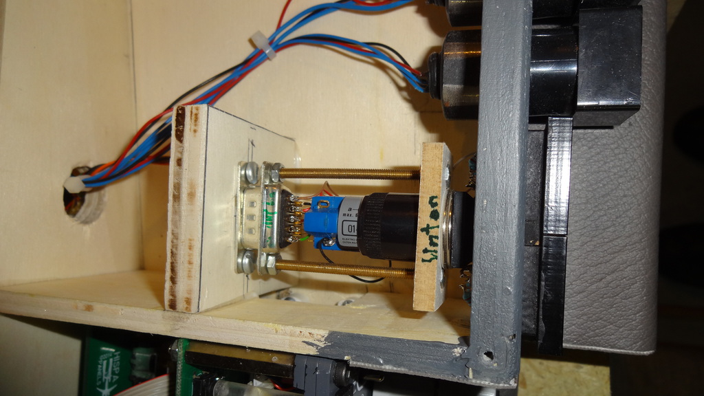

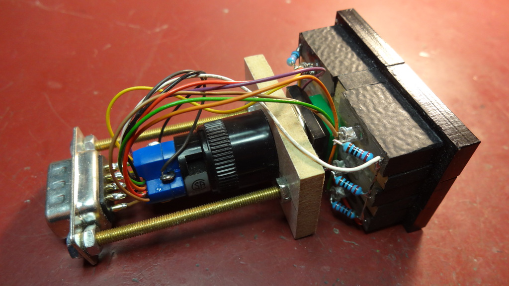

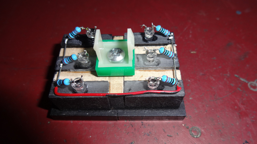

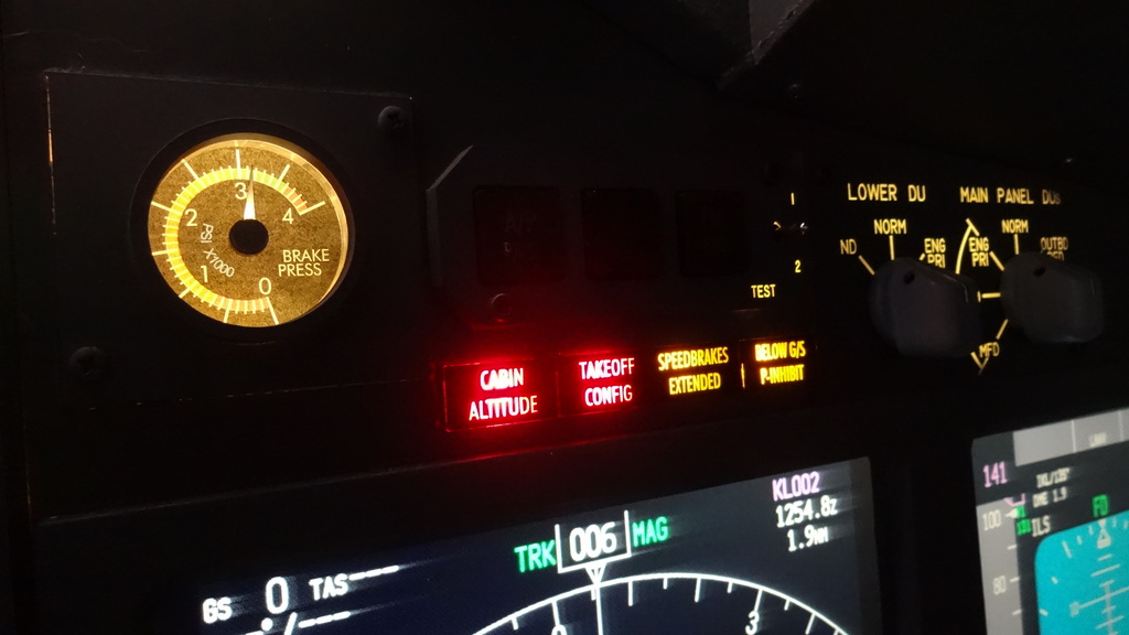

Wieder mal ein kleines Update von meiner Seite. Ich war in letzter Zeit ziemlich damit beschäftigt, die neue B737NGXu von PMDG zu installieren. Vieles hat einfach weiter funktioniert, aber nicht alles. So haben die einzelnen System-Anzeigen im Glareshield zwar funktioniert, sind aber nach einem Testclick nicht mehr erloschen. Das liess sich schliesslich beheben durch einen Mausbefehl. Dafür schickt man über FSUIPC an die gewünschte Zieladresse bzw. Offset (hier der Schalter hinter dem "Sixpack") einen Parameter, der den linken Mausclick simuliert. Hab ich nicht gewusst, ist aber megapraktisch und funktioniert problemlos. Bei der Gelegenheit habe ich gleich die zwei einfachen, ziemlich wackeligen Schalter durch Industrieschalter von EAO aus meinem Bastelfundus ersetzt und steckbar ausgeführt. Jetzt fühlt sich das Ganze stabil und zuverlässig an und kann für Reparaturen herausgezogen werden.
vorher:
die neuen Schalter:
auch eine Art "Interface":
steckbarer Aufbau:
habe fertig:

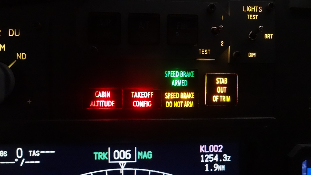

Immerhin wurden mit der NGXu auch zwei meiner per Ticket geäusserten Wünsche an PMDG erfüllt: separate Herausführung aller elektrischen Bus-Zustände sowie eindeutige Signale für die Kopplung der Schubhebel- und Trimm-Servos (Steuerung von Autothrottle und Autopilot). Dies ermöglichte eine weitere Vereinfachung der Scripts. Wer da genaueres wissen will, kann einfach fragen.
Es sind auch neue Anzeigen für "Takeoff Config" und "Cabin Altitude" dazu gekommen. Die wollte ich unbedingt einbauen, nachdem ich in diversen "Mayday"-Filmen gesehen habe, wieviele Unfälle auf falsche Klappenstellung beim Start oder Kabinendruck-Fehleinstellungen zurückzuführen waren. Als die schliesslich im Cockpit eingebaut waren und ich die SW entsprechend ergänzt hatte, kam die nächste Ueberraschung. Sie funktionierten nicht. Schliesslich fand ich heraus, dass sie in der FSUIPC-Beschreibung zwar definiert, aber die Offsets ohne Wirkung waren. Das war übrigens auch der Fall für andere, neue Funktionen der NGXu. In einer intensiven Diskussion und Fehlersuche mit Pete, dem Erfinder von FSUIPC, konnte er dann das Problem beheben. Es wird noch diese Woche eine neue FSUIPC-Version geben. Well done, Pete! Hier also die neuen Anzeigen:
Neue Ausschnitte im MIP:
Die neuen Anzeigen beim Lampentest auf Captain-Seite:
und auf Copi-Seite:
