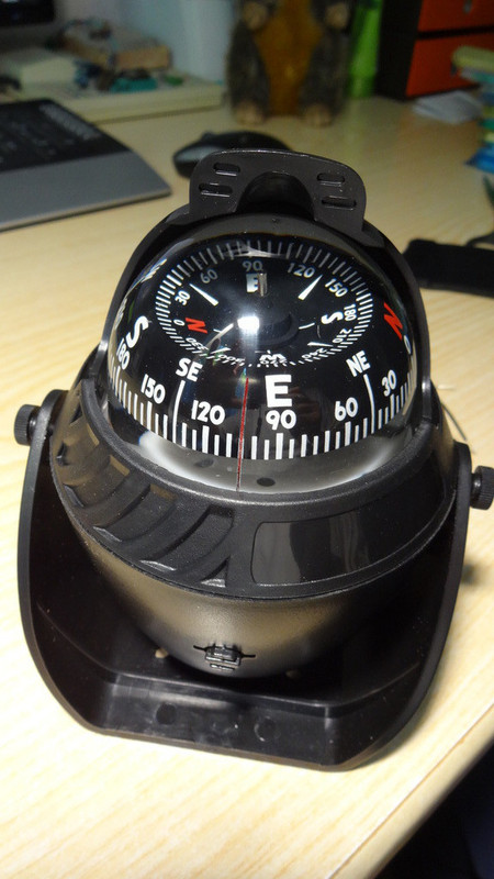

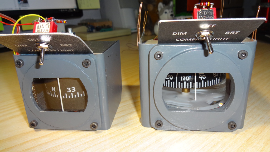

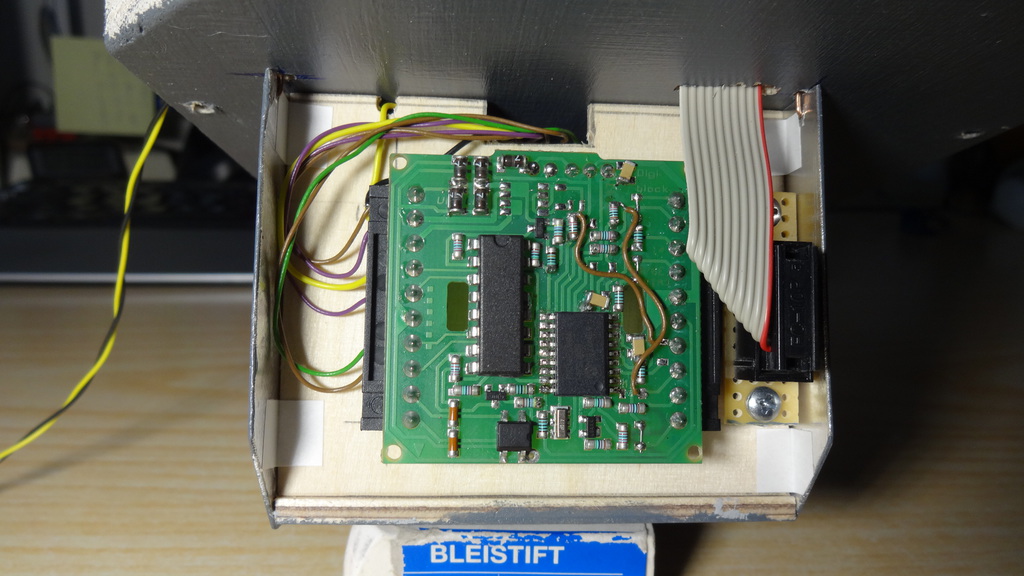

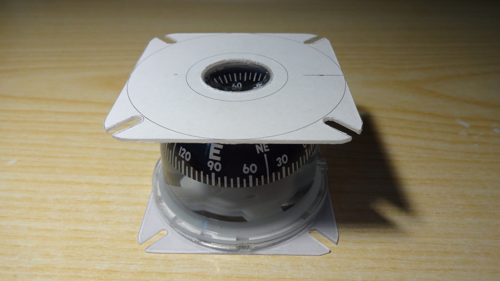

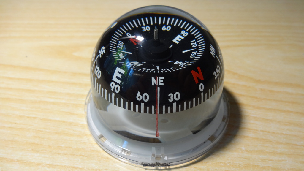

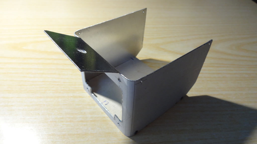

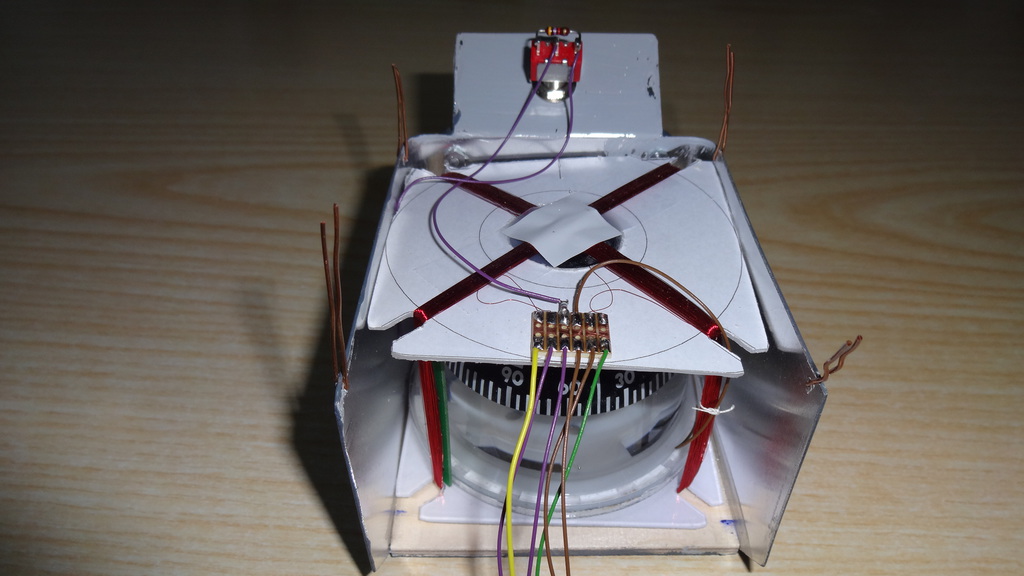

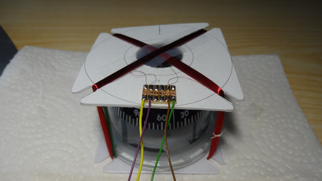

Alpin-Flier Geschrieben 20. Juli 2018 Geschrieben 20. Juli 2018 (bearbeitet) Hoi zäme Schon eine Weile her seit meinen letzten Infos. Ich war inzwischen aber recht fleissig. Wie schon mal beschrieben, habe ich für den Whisky-Kompass eine verbesserte Lösung gesucht und auch gefunden. Anstelle des Servos verwende ich nun einen echten Kugelkompass (aus dem Auto- bzw. Schiffszubehör) und übersteuere das Erdmagnetfeld durch zwei um 90° verdrehte Spulen, welche jedes Magnetfeld zwischen 0 und 359° erzeugen können. Dabei entfällt auch das unschöne Zurückdrehen des Kompass beim Uebergang von 359° auf 0° und umgekehrt. Zur elektrischen Ansteuerung der Spulen braucht es ein Modul mit Mikroprozessor und einer doppelten H-Brücke, bestehend aus je vier Leistungstransistoren. Dafür verwende ich ein abgeändertes Modul aus meiner Modellbahnzeit, welches normalerweise für die Blocksteuerung der Bahn eingesetzt wird. Anstelle von Signallampen werden hier die Spulen angeschlossen. Die Anpassung der Modul-Software war relativ einfach. Für die Uebertragung des Heading aus dem Flugsimulator wollte ich zuerst eine serielle Schnittstelle verwenden. Dann musste ich feststellen, dass die IO-Karten meines Simis nicht schnell genug sind, um wenigstens auf minimal notwendige 300 Baud zu kommen. So habe ich nun eine statische Parallelschnittstelle mit 8 Bit realisiert, die bestens funktioniert. Die Ansteuerung des Elektronikmoduls erfolgt mittels 8 bisher freien Ausgängen von einem der Simio-Boards. Die Umsetzung des FS-intern erzeugten Headings auf die 8 Ausgänge erfolgt recht einfach per SC-Pascal. Und nun ein paar Bilder Kugelkompass, für ca. 20.- CHF Aus dem Gehäuse gelöst. Leider keine Kugel, sondern eher ein Gehäuse wie eine Schneekugel, was viel Platz braucht Spulenträger aus dünnem Plexi oben und unten montiert Spulen gewickelt und mit Anschlussplättchen versehen Gehäuse aus Blech (unmagnetisch!) und Sperrholzboden Kompass eingebaut und Licht verdrahtet Vergleich zum Kompass mit Servo Vorbereitung Elektronik auf Rückwand, Parallelanschluss Elektronik und Parallelkabel gesteckt Zugegeben, das Ganze war schon etwas komplizierter als ursprünglich geplant, aber auch sehr reizvoll. Es ging mir auch um den Nachweis, dass dieses Prinzip funktioniert. Es tut tatsächlich . Und für Fragen bzw. mehr Details stehe ich wie immer gerne zur Verfügung. LG Urs Bearbeitet 29. April 2024 von Alpin-Flier 4 2 Zitieren

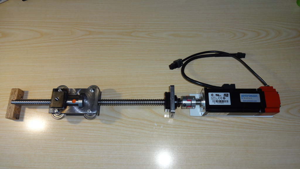

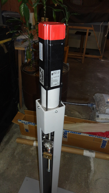

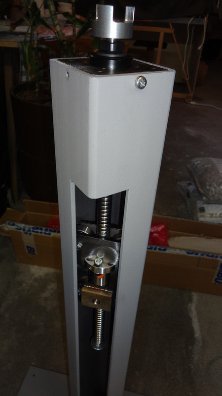

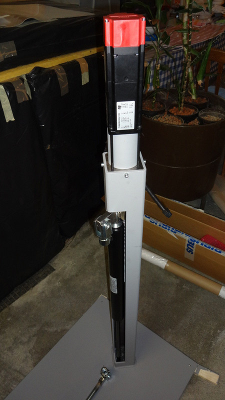

Alpin-Flier Geschrieben 2. September 2018 Geschrieben 2. September 2018 (bearbeitet) Hoi zäme Ihr wartet sicher schon auf mehr Infos bezüglich Motion. Inzwischen habe ich die erste Säule probeweise montiert. Hier ein paar Fotos darüber. Die Uebertragung der Motordrehungen über eine Spindel auf den Schlitten, für ca. 30 cm Hub: Platte mit Spindel-Gegenlager in Säule eingebaut: Motor mit integrierter Feststellbremse und Absolutwertgeber aufgesetzt: Gasdruckfeder eingesetzt und mit oberem Gelenkauge fixiert: Die Plattform wird über Gewindestangen an den Gelenkaugen "aufgehängt". Die Gasdruckfedern der drei Säulen drücken je mit etwa 180 kg nach oben und können später noch so angepasst werden, dass sie die Plattform gerade in der Schwebe halten. Hängt natürlich auch vom Gewicht der Piloten ab, was sich aber (falls überhaupt notwendig) mit zusätzlichen Gewichten ausgleichen lässt. Der Motor selbst muss dann nur noch die Lageänderungen und das Schütteln/Rumpeln/was-auch-immer bewerkstelligen. Parallel zur Mechanik bin ich nun auch in die notwendige Software eingestiegen. Dafür habe ich das 3DOF-Programm von BFF besorgt, welches die drei Säulenpositionen aus den FS-Daten berechnet. Diese Daten müssen so umgesetzt werden, dass die Motorelektronik sie auch versteht. Sehr spannend. LG Urs Bearbeitet 29. April 2024 von Alpin-Flier 1 1 Zitieren

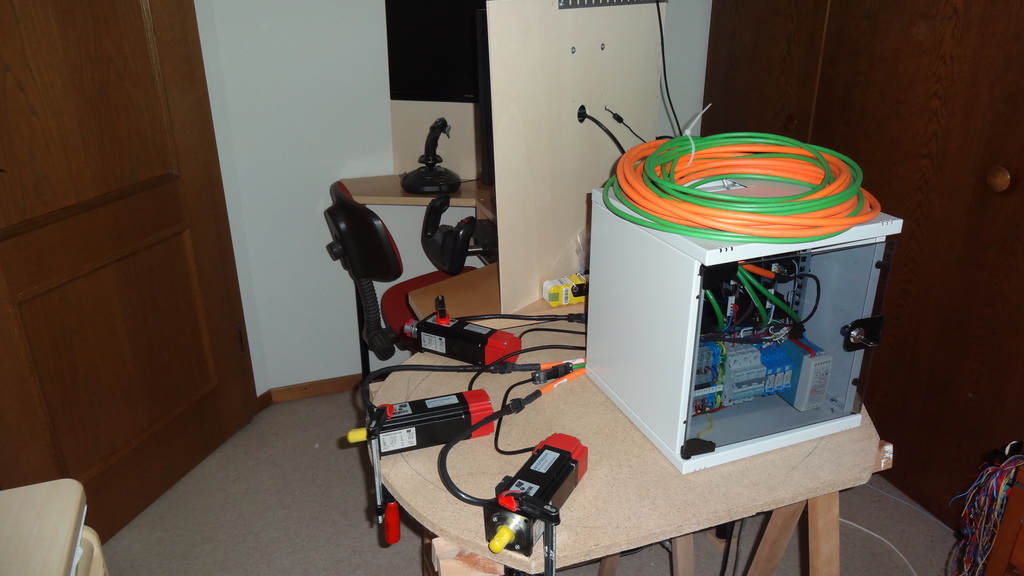

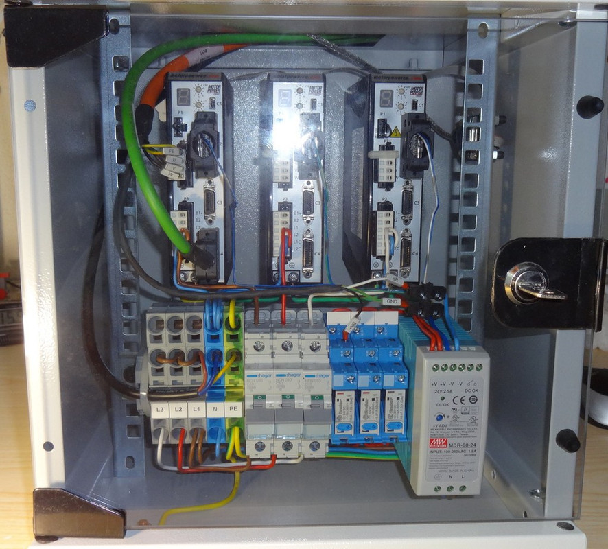

Alpin-Flier Geschrieben 17. September 2018 Geschrieben 17. September 2018 (bearbeitet) Hoi zäme Wieder einen Schritt weiter. Das Steuerschränkchen für die Motion ist montiert und verdrahtet: Oben sind die drei Drive Units für die Motoren zu erkennen. Die zwei Kabel für den ersten Motor sind bereits angeschlossen. Links unten die Stromzuführung und -Verteilung, vorerst einphasig ausgeführt. Kann bei Bedarf auf dreiphasig umgestellt werden. Daneben sind die drei Absicherungen für die Drives zu sehen. Dann folgen die drei Bremsrelais und das dazu notwendige 24V-Speisegerät. Oben rechts etwas versteckt ist der USB-COM-Wandler montiert. Der erlaubt, die Drives im Daisy-Chain-Mode zu betreiben (Flachbandkabel oberhalb der Drives), sodass nur eine einzige USB-Schnittstelle am PC für die Ansteuerung notwendig ist. Durch die Kompensation des Plattformgewichts durch Gasdruckfedern kann die ganze Steuerung relativ einfach (und bezahlbar!!) gehalten werden. Die Motoren und Drives haben eine max. Nennleistungsaufnahme von je 400 W, können aber kurzfristig bis zum dreifachen liefern. Das sollte IMHO auch für ein kräftiges Unwetter und den heftigen Tritt in den Hintern bei einer verpatzten Landung reichen . Nun kann ich mich an die ersten Live-Versuche mit der Positionierungs-SW machen. Kommentare und Fragen sind wie immer sehr willkommen. LG Urs Bearbeitet 29. April 2024 von Alpin-Flier 1 1 Zitieren
crashdog Geschrieben 18. September 2018 Geschrieben 18. September 2018 Hallo Urs, Beeindruckend ! Hast du das selber konzipiert ? Welche Positionierungssoftware nutzt du ? kann man das Konzept mit entsprechenden Motoren /Spindeln auch für 3-4 Tonnen verwenden ? Gruss Gery Zitieren
Alpin-Flier Geschrieben 18. September 2018 Geschrieben 18. September 2018 Hoi Gery Ja, ist alles auf meinem Mist gewachsen, wobei ich natürlich schon gewisse "Abkürzungen" genommen habe. So habe ich mir erspart, Positionsrückmeldungen und Feststellbremsen selbst zu konstruieren. Die sind im industriellen Motor von Antrimon (Hersteller Motor Power Company, IT) bereits integriert, was das Ganze sehr vereinfacht. Natürlich hat das seinen Preis, der aber insgesamt etwa bei einem 10-tel einer vergleichbaren Lösung von offiziellen Motion-Herstellern liegt. So kann ich auch noch ruhig schlafen, obwohl das Gelingen ja noch nicht erwiesen ist. Die Positionierungssoftware ist von BFFSimulation (GB). Ian ist äusserst hilfsbereit und ich bin zuversichtlich, dass ich die Kopplung zu meinen Flexi-Drives hinkriege. Vom Konzept her ist sicher auch eine Variante für tonnenschwere Plattformen denkbar. Allerdings weiss ich nicht, ob man dann noch simple Gasdruckfedern verwenden kann. Die Drives und Motoren müssten auch um einiges stärker ausgelegt werden, was seinen Preis hat. LG Urs Zitieren
Alpin-Flier Geschrieben 27. September 2018 Geschrieben 27. September 2018 (bearbeitet) Hoi zäme Jetzt wird's ernst . Die Motoren sind alle angeschlossen und bereit für die ersten Versuche auf meinem Testplatz. Inzwischen habe ich auch die Daisy-chain-Verschaltung in den Griff bekommen. Alle Motoren sind jetzt über eine USB-Schnittstelle ansteuerbar. Sobald es läuft, versuche ich mal, ein Video zu machen. LG Urs Bearbeitet 29. April 2024 von Alpin-Flier 3 Zitieren
