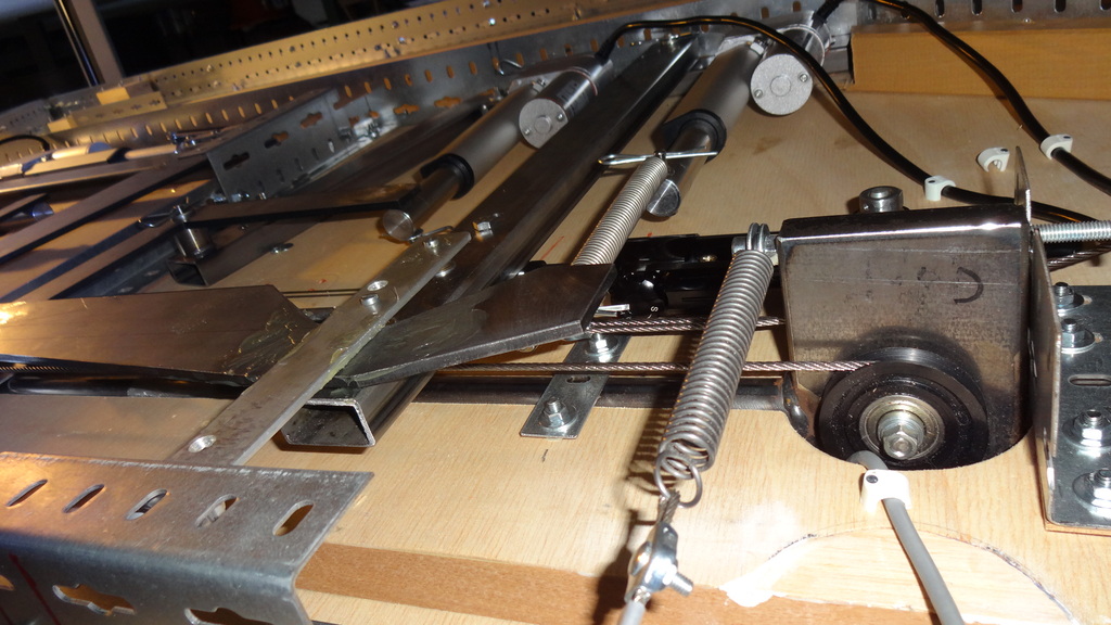

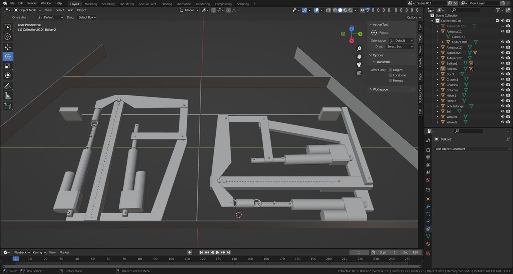

Alpin-Flier Geschrieben 22. November 2022 Geschrieben 22. November 2022 (bearbeitet) Hoi Thomas Am 21.11.2022 um 10:48 schrieb hercules123: Ich hatte die schon ein paar Antworten zum Thema Control Loading etc geschrieben. Hatte mich gewundert das diese Threads irgendwie tit waren nach meinen Postings ... Naja, es hatte damals noch keine Priorität. Inzwischen habe ich aber eine Lösung gefunden, die auch unter meiner Bodenplatte Platz hat. Für Quer- und Höhenruder habe ich je zwei Aktuatoren verbaut. Der eine steuert die Rückstellkraft, der andere die Mittellage. Letzterer dient auch dazu, im Autopilot-Mode den Yoke zu bewegen. Sieht super aus... Ansteuerung über eine Opencockpits-Motorcard und Ergänzungen im SIOC-Script. Prinzip: Realisierung: Am 21.11.2022 um 10:48 schrieb hercules123: Du erstellst die zusätzlichen Kameras in der Aircraft.cfg? Das entsprechende File im MSFS heisst cameras.cfg. Das braucht man aber nicht unbedingt zu wissen, weil man diese views einfach über die Funktion customerviews abspeichert. Es können max. 10 solche Views erstellt werden, wie oben beschrieben. Am 21.11.2022 um 10:48 schrieb hercules123: Du hast auch on fs2020 eigen Weg für die "korrekten" views gefunden? Speziell beim Fs2020 sind die Multiviews irgendwie ein Horror. Da bekomme ich nichts richtig aligned. Versuche es mit 5 Fenstern (4 plus das Mainfenster). 180 Grad ist das Ziel. Ich unterscheide zwischen Multiview und Multiscreen. Multiview ist die Möglichkeit, unterschiedliche Ansichten auf einem oder besser, mehreren Bildschirmen darzustellen (Tower view, Locked spot view, Flyby, Topdown, usw.). Leider bietet der MSFS diese bei früheren Simulatoren selbstverständliche Funktion (noch?) nicht. Du meinst aber die Multiscreen-Funktion, die in P3D mit der ViewGroup-Funktion sehr gut umgesetzt ist. Neuerdings gibt es das in einer vereinfachten Ausführung auch beim MSFS und kann in den Options/General Options/Experimental recht einfach konfiguriert werden. Man definiert dabei zwei (oder auch mehr) zusätzliche Fenster links und rechts vom Hauptfenster. Dabei kann man noch den gewünschten Sichtwinkel eingeben. Für eine 180°-Sicht muss man statt +- 60° allerdings +-90° eingeben und erhält dann eine je um +-60° gedrehte Darstellung. Diese zwei Bildschirme folgen dann automatisch den Einstellungen im mittleren. Ob und wie gut das bei 5 Bildschirmen funktioniert, kann ich allerdings nicht sagen. Nur soviel: Dafür bräuchtest Du wahrscheinlich eine (oder sogar zwei) mehrere tausend Euro teure Grafikkarte... LG Urs Bearbeitet 30. April 2024 von Alpin-Flier Zitieren
hercules123 Geschrieben 22. November 2022 Geschrieben 22. November 2022 vor 7 Stunden schrieb Alpin-Flier: Hoi Thomas Naja, es hatte damals noch keine Priorität. Inzwischen habe ich aber eine Lösung gefunden, die auch unter meiner Bodenplatte Platz hat. Für Quer- und Höhenruder habe ich je zwei Aktuatoren verbaut. Der eine steuert die Rückstellkraft, der andere die Mittellage. Letzterer dient auch dazu, im Autopilot-Mode den Yoke zu bewegen. Sieht super aus... Hey Urs, danke für die weiteren Infos. Die Umsetzung mit Viewgroups ist tatsächlich gar nicht so schwer. Wenn ich nicht diese TH2GO im Einsatz hätte. Für P3D sind die drei Monitore natürlich nur ein grosser und das Bild wird gestreckt, was man ja nicht will. Alle Versuche P3D dazu zu bringen da 3 einzelne Sichten draufzulegen sind kläglich gescheitert. Deine CPT/ FO Ansichten funktionieren aber grundsätzlich prima. Deine Version der Feel and Centering Unit ist aber krass. Ganz verstanden habe ich die Funktion noch nicht. Kann aber erahnen wie es funktioniert. Die echte Centering Unit hat ja ein CAM/ Follower(Roller) System, was verhindert das die Neutralstellung so statisch ist. Beim CAM/Roller gibt es das nicht, da die Übertragungseinheit immer an der Kante des Cams läuft und das auch in der Neutralstellung. Etwas kompliziert zu erklären, aber du wirst das sicher schon wissen. Kriege irwie kein Bild hochgeladen da ich keinen Button finde. Hier ein Bild aus dem Netz Grüssle Thomas vor 7 Stunden schrieb Alpin-Flier: Zitieren

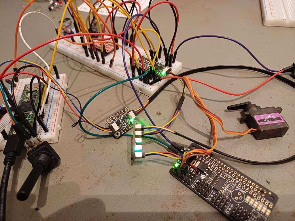

EdeBanatzke Geschrieben 3. Dezember 2024 Geschrieben 3. Dezember 2024 vor 3 Minuten schrieb Reto Stöckli: Hoi Piki Ja, mit Bala einen weiteren echten B737 Piloten im Sim zu haben, war auch bei mir spassig. Irgendwann besuchen wir ihn zuhause in Nigeria, ok? Ich bin mittlerweile mit den Teensy's über Ethernet am üben, siehe Prototypen hier: Und Software hier: https://github.com/retostockli/xpcockpit/tree/B737/xpteensy Habe es so aufgesetzt, dass der Teensy aufstartet und per UDP auf die Initialisierung wartet. Dh. der Teensy weiss am Anfang nicht, welche Pins Input oder Output etc. machen sollen oder welche I2C Boards dran hängen. Diese Info schicke ich ihm dann per Ethernet. Dh. ich brauch nur eine Firmware für alle Teensy's. Etwas Probleme machen mir noch die analogen Eingänge. Da hat es einfach zu viel Noise drauf, dh. sie sind 10 Bit und schwanken um 3-4 (out of 1024). Hattest du das auch mal? Gruss Reto Ja, ich glaube das ist ein allgemeines Problem mit den analogen Eingängen, auch bei anderen MCUs. Ich machen da immer einen Schnitt über 10 Messungen, sortiere sie und werfe den oberen und unteren Ausreißer raus. Das is m.M. nach zeitlich vertretbar. Ansonsten, statt Potis, den AMS5048 anschauen, ist über I2C angeschlossen und sehr genau ohne zu wobbeln. Ist aber teurer und mechanisch aufwendiger. Manchmal ist aber auch die Frage, braucht man 10 oder 12bit Auflösung, oder tun es auch 8bit für den Zweck? Wir müssen uns mal wieder kurzschließen. Gruß Piki Zitieren
Reto Stöckli Geschrieben 3. Dezember 2024 Geschrieben 3. Dezember 2024 13 hours ago, EdeBanatzke said: Ja, ich glaube das ist ein allgemeines Problem mit den analogen Eingängen, auch bei anderen MCUs. Ich machen da immer einen Schnitt über 10 Messungen, sortiere sie und werfe den oberen und unteren Ausreißer raus. Das is m.M. nach zeitlich vertretbar. Ansonsten, statt Potis, den AMS5048 anschauen, ist über I2C angeschlossen und sehr genau ohne zu wobbeln. Ist aber teurer und mechanisch aufwendiger. Manchmal ist aber auch die Frage, braucht man 10 oder 12bit Auflösung, oder tun es auch 8bit für den Zweck? Wir müssen uns mal wieder kurzschließen. Gruß Piki Ich hatte auch einen Low Pass Filter über 10 Analogwerte drin, der hat aber nichts genützt. Hab nun aber gemerkt, dass der Noise nur vorhanden ist, wenn ich I2C Boards anschliesse. Teensy alleine verursacht keinen Noise, ist sehr stabil mit +/- 1 auch mit einfachen Potentiometern. Den Fehler hab ich nun gefunden. Die Analogeingänge des Teensys sind auf eine stabile 3.3V Spannung ausgerichtet. Ich hab zu den MCP23017 I2C Boards einen Spannungswandler von 3.3V --> 5.0V drin, um mit den MCP23017 I/O Boards auch blaue LED's ansteuern zu können, die bis 4V brauchen. Die 5.0V Seite hängt zwar an einem separaten 5.0V Netzteil, aber irgendwie hat da die Power Pump (3.3V --> 5.0V) des I2C Spannungswandlers (https://www.adafruit.com/product/5649 ) noch Strom vom Teensy gezogen. Lösung: Das rote Kabel des I2C Busses gekappt, Problem gelöst. Ich hab nun eine vollständige Separierung der 3.3V und 5.0V Seite. Keinen Noise mehr auf dem Analog Eingang. Mit Interrupts funktionieren übrigens die Encoder über den I2C Bus prima. Keine Aussetzer beobachtet bisher. Ich lass den I2C Bus auf 100kHz laufen. Hattest du mal Probleme damit? Reto Zitieren
EdeBanatzke Geschrieben 4. Dezember 2024 Geschrieben 4. Dezember 2024 (bearbeitet) vor 6 Stunden schrieb Reto Stöckli: Ich hatte auch einen Low Pass Filter über 10 Analogwerte drin, der hat aber nichts genützt. Hab nun aber gemerkt, dass der Noise nur vorhanden ist, wenn ich I2C Boards anschliesse. Teensy alleine verursacht keinen Noise, ist sehr stabil mit +/- 1 auch mit einfachen Potentiometern. Den Fehler hab ich nun gefunden. Die Analogeingänge des Teensys sind auf eine stabile 3.3V Spannung ausgerichtet. Ich hab zu den MCP23017 I2C Boards einen Spannungswandler von 3.3V --> 5.0V drin, um mit den MCP23017 I/O Boards auch blaue LED's ansteuern zu können, die bis 4V brauchen. Die 5.0V Seite hängt zwar an einem separaten 5.0V Netzteil, aber irgendwie hat da die Power Pump (3.3V --> 5.0V) des I2C Spannungswandlers (https://www.adafruit.com/product/5649 ) noch Strom vom Teensy gezogen. Lösung: Das rote Kabel des I2C Busses gekappt, Problem gelöst. Ich hab nun eine vollständige Separierung der 3.3V und 5.0V Seite. Keinen Noise mehr auf dem Analog Eingang. Mit Interrupts funktionieren übrigens die Encoder über den I2C Bus prima. Keine Aussetzer beobachtet bisher. Ich lass den I2C Bus auf 100kHz laufen. Hattest du mal Probleme damit? Reto Die Wege der Spannung sind manchmal unergründlich. Beim I2C hatte ich bis jetzt eigentlich nie Probleme, auch mit I2C Multiplexern nicht. Ich nehme als Abschluss Widerstand aber statt 4k7 auch immer 1k, weiss nicht mehr warum, funktioniert aber seit Jahren störsicher auch bei längeren Bussen. Piki Bearbeitet 4. Dezember 2024 von EdeBanatzke Zitieren
