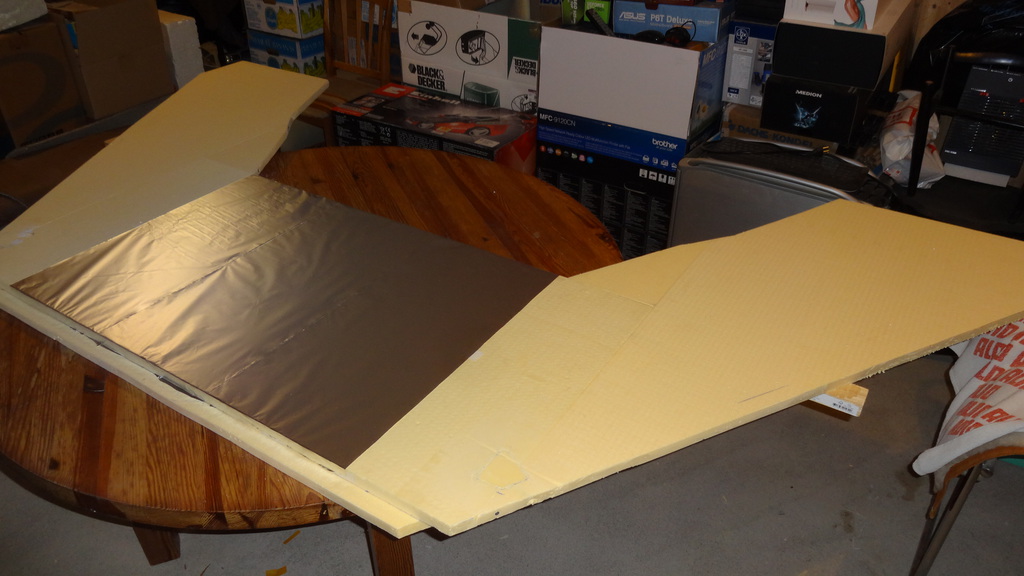

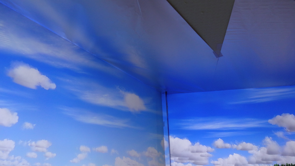

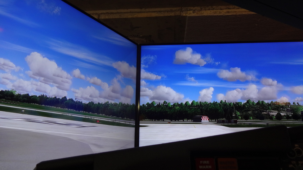

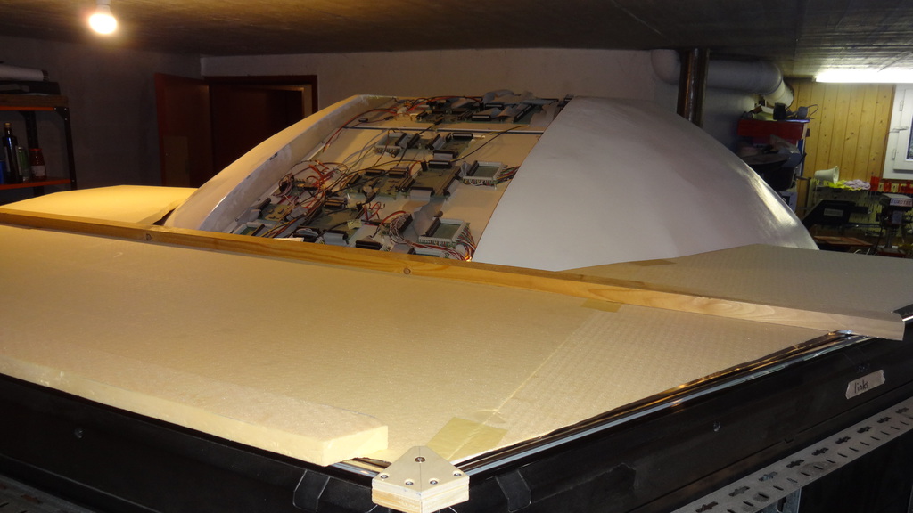

Alpin-Flier Geschrieben 2. August 2020 Geschrieben 2. August 2020 (bearbeitet) Hoi zäme Gerne orientiere ich Euch hier über mein neues, recht gut gelungenes Experiment in meinem Simi. Durch die beschränkte Grösse der 55"-TVs sieht man deren Ränder und den Raumhintergrund recht schnell, sobald man die ideale Sitzposition etwas verlässt. Zudem störte auch die Raumbeleuchtung. Deshalb habe ich nach einer Lösung gesucht, das alles zu kaschieren. So sah es aus, wenn man den Kopf etwas nach vorne hielt und nach oben schaute: Mit 3 Hartschaumplatten (Dicke 20mm, 125 x 60 cm) und einer Dachlatte zur Stabilität habe ich deshalb eine Art Deckel konstruiert und teilweise mit Alu-Folie überzogen: Zuerst legte ich das Gebilde einfach auf die drei TVs. Dabei blieben aber die Ränder inkl. dunkler Reflexion viel zu gut sichtbar. Dann habe ich die Ränder der Platte so zurückgeschnitten, dass sie sich zwischen die TV-Ränder absenken liess. Dachlatten-Enden und ein aufgeklebter Hartschaum-Streifen vorne halten die Platte an Ort. Nun sieht das so aus: Und von innen Ich hoffe, mein Beitrag habe Euch wieder Spass gemacht und auf Ideen gebracht. Aufgrund mehrerer Anfragen werde ich nächstens eine genauere Beschreibung für das Kaschieren der vertikalen TV-Ränder nachliefern. LG Urs Bearbeitet 29. April 2024 von Alpin-Flier 1 Zitieren
