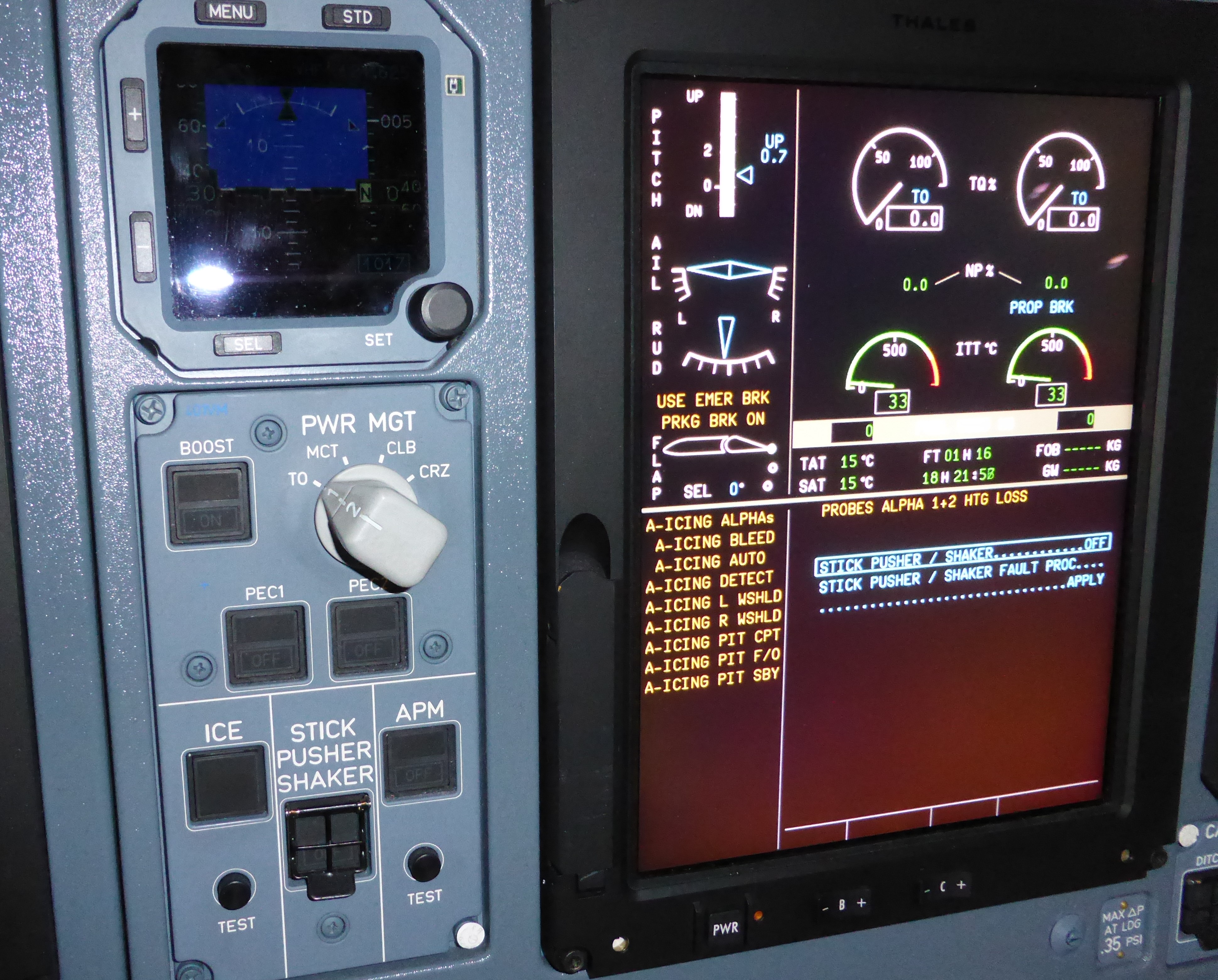

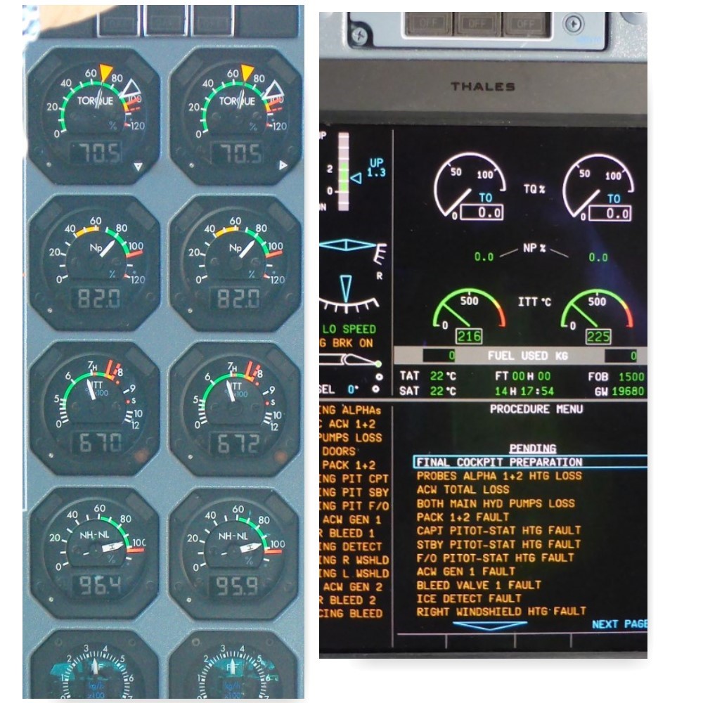

Gast Geschrieben 10. Juli 2015 Geschrieben 10. Juli 2015 (bearbeitet) Harte Worte, wahrer Kern... Wenn man sich das Display auf Seite 26 des Berichts der "Flight Operation Group" anguckt, dann kann man doch arg zweifeln, ob das wirklich ein hilfreiches Layout ist. Für das "tote" Triebwerk #2 wird über der ITT Anzeige (die vermutlich nicht mal ungewöhnlich war) eine Hellgrüne Box mit grüner Schrift "AUTO FTR" angezeigt. Für das "gute" Triebwerk #1 wird über der Torque Anzeige (die ungewöhnlich hoch war) eine Hellgrüne Box mit grüner Schrift "UP TRIM" angezeigt, zusätzlich wird der Torque-Bogen weiss hinterlegt. Die Anzeige des "guten" Triebwerks ändert sich also (rein layoutmäßig) mehr, als die Anzeige des "toten" Triebwerks. Beide Triebwerke haben grüne Boxen, die erscheinen. Für das "tote" Triebwerk gibt es eine grüne "Auto FTR" Anzeige. Das ist irgendwie logisch, da Autofeather ja erfolgreich gearbeitet hat wie geplant. Trotzdem wäre wohl eine Orange Box schlauer... Aber das widerspricht dem Standard. Das Autofeather-System ist OK, also grüne Anzeige. Wenn man dann noch bedenkt, das ja der Torquesensor für das Autofeather (der "defekte") und der Torquesensor für das Display (der "korrekte") verschieden sind, die Torqueanzeige des (vermeintlich) defekten Triebwerks daher vermutlich OK war, und ITT vermutlich auch noch hoch, dann haben die Systeme vorsichtig ausgedrückt die Piloten nicht gerade bei ihrer Arbeit unterstützt... Möchte meine Meinung mal anhand ein paar Bilder verdeutlichen. Sicht vom Captain Seat auf die fetten 10x10cm,die sich Thales für die Triebwerke ausgedacht hat: [/url] Nach dem Start der Triebwerke bekommt der FO die restlichen Daten auf sein linkes Display.Wird in der Regel gegen NAV Daten getauscht.vom linken Sitz nicht zu erkennen,da viel zu klein: Mit ein paar Klicks bekommt der Captain auch die fehlenden Daten.Super übersichtlich jetzt auf 2 Display die Triebwerke und Props zu verstehen: Vergleich ATR-500 mit -600.Maßstab stimmt ziemlich genau: nice Weekend Alex Sorry,das erste Bild ist falsch,es sollte dieses sein: Bearbeitet 10. Juli 2015 von Düse Zitieren
