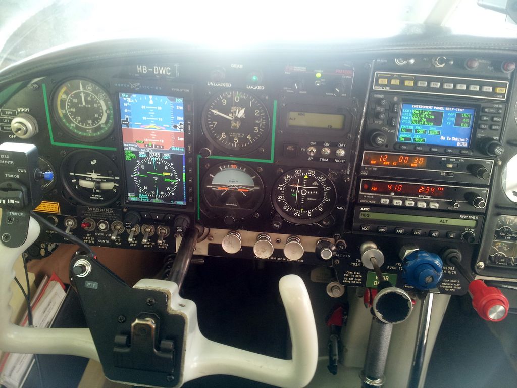

Urs Wildermuth Geschrieben 15. Januar 2015 Geschrieben 15. Januar 2015 Gratuliere! Steht mir auch noch bevor, da ich das ganze Zeug neu machen muss... Heute mal einen ersten Augenschein genommen, schaut schon recht gut aus. (Leider nur Handyphoto gegen das Licht) Elektronik ist so gut wie fertig, wir warten noch auf den Prop und ein paar Kleine Dinge, die noch ausstehen. In 1-2 Wochen dürfte es soweit sein. 1 Zitieren

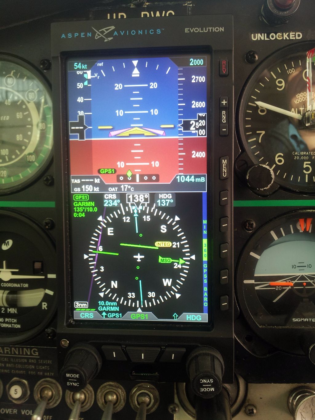

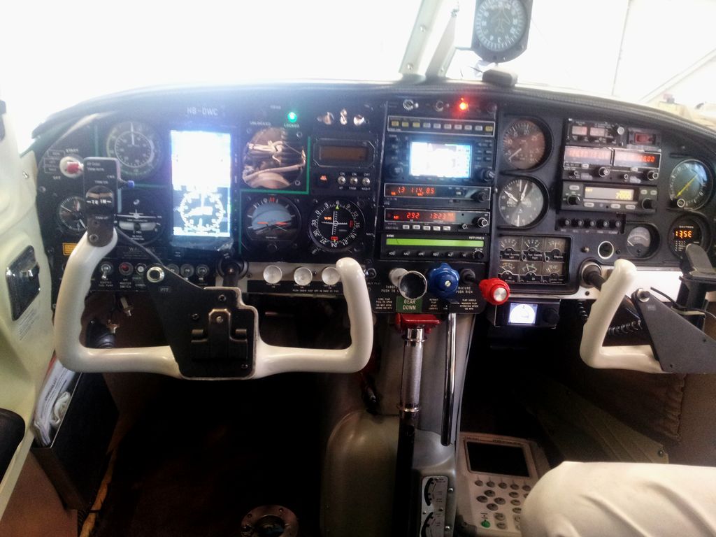

Urs Wildermuth Geschrieben 3. Februar 2015 Geschrieben 3. Februar 2015 (bearbeitet) Hallo Uwe, ja, Testflug ist heute gewesen, Testcrew war sehr happy. Nun warten wir noch auf die Papiere. Hier mal ein Bild, leider nur vom Handy mit Gegenlicht... Aspen mit Flight Director, S-TEC 55X und Remote Display, Autotrim.Aspen Detailaufnahme (GNS430 im Test Mode, daher die 150 kt GS) Bereit zum Testflug. Die Testcrew war von der Performance des Autopiloten sehr angetan. Im letzten Moment kam noch ein Upgrade des GNS430 auf WAAS dazu, was nun LPV Approaches und noch diverses weiteres erlaubt. Wird eine recht steile Lernkurve. Freu mich drauf nun mit dem neuen Cockpit zu fliegen. Wird noch ca eine Woche dauern, bis wir die Dokumente haben und bis das aufdatierte GNS430 zurück ist. Heute war ein Ersatzgerät drin, was aber nun wieder anderweitig gebraucht wird. Nun warte ich nur noch auf die Rechnungen. Aber ich bin mir sicher, das war es wert. http://t.co/UmgpBx6R7J Twitter vom Testpiloten. 147 kts TAS! Bearbeitet 3. Februar 2015 von Urs Wildermuth 4 Zitieren
Chipart Geschrieben 4. Februar 2015 Geschrieben 4. Februar 2015 Schön - will auch haben ..... Ist das rechts neben den Höhenmesser ein LCD-Annunciator Panel? Wusste gar nicht, dass das zulässig ist (wegen den fehlenden roten vs. gelben Lichtern)... Florian Zitieren
Urs Wildermuth Geschrieben 4. Februar 2015 Geschrieben 4. Februar 2015 Florian, Das ist ein Remotedisplay für den Autopiloten von S-Tec, es wird gebraucht damit der FD geht. Ist ein Nachteil des 55X dass er (im Gegensatz zum KFC200/150) das nicht ohne Remote Display kann, zumindest nicht mit dem Aspen. Ist aber recht praktisch. Die Anounciators für Malfunctions e.t.c. sind einzelne Lampen, kein eigentliches Anounciator Panel wie bei den späteren Mooneys. 1 Zitieren
