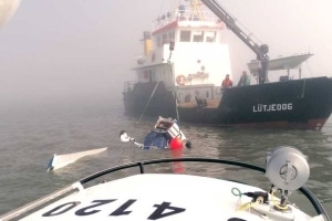

F-LSZH Geschrieben 3. April 2014 Geschrieben 3. April 2014 Nach dem Flugzeugabsturz vor der ostfriesischen Insel Norderney am Mittwoch steht fest: Der 63-jährige Pilot der einmotorigen Cessna ist nicht beim Absturz selbst gestorben, sondern in der Nordsee ertrunken. Das habe die Obduktion der Leiche ergeben, wie die Polizei Aurich-Wittmund mitteilte. [...] Das Sportflugzeug, das aus Emden kam, war am Mittwochvormittag beim Landeanflug im Wattenmeer südlich des Inselflugplatzes aufgeschlagen. Die Sichtweite soll zu diesem Zeitpunkt höchstens acht Meter betragen haben, sagte eine Sprecherin der Deutschen Gesellschaft zur Rettung Schiffbrüchiger (DGzRS). Quelle: http://www.ndr.de/regional/niedersachsen/oldenburg/norderney297.html Der Nebel war kurz vor dem Unglück wie eine Wand entlang der Küste gezogen. [...] Die Besatzung der “Bernhard Gruben” fand das kopfüber liegende Wrack im flachen Wasser südlich des Inselflugplatzes. Die Sichtweite an der Absturzstelle betrug nur acht Meter. Zwei Rettungshubschrauber des ADAC und der Marine mussten deswegen ihren Einsatz abbrechen. Mit dem Tochterboot des Kreuzers und dem Tonnenlegerschiff “Lüttjeoog”, welches sich ebenfalls an der Suche beteiligte, konnte das zerschellte Flugzeug schnell geborgen und nach Norderney gebracht werden. Der Pilot hing tot in seinem Sitz und wurde im Norderneyer Hafen von der Feuerwehr befreit. Quelle: http://www.feuerwehrmagazin.de/nachrichten/einsatze/flugzeugabsturz-im-wattenmeer-42354 Ciao Friedrich Zitieren
