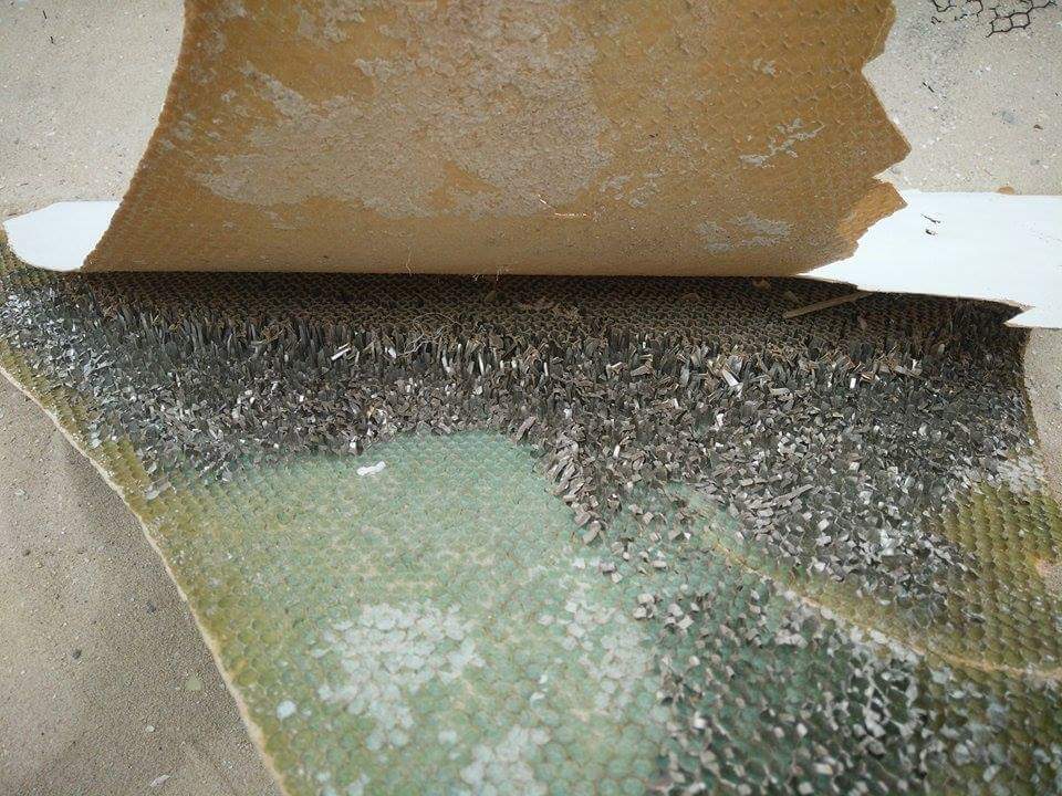

Lubeja Geschrieben 4. März 2016 Geschrieben 4. März 2016 Dazu wollte ich noch kurz nachfragen: Das Teil stammt aus der Nase des rechten Höhenleitwerks, vermutlich etwa 2 Meter vom Rumpf entfernt. Ist das eigentlich verifiziert? Ich habe das nur einmal als Pressemeldung gelesen, konnte es aber nirgendwo nachprüfen. Und wo ist dieses Teil eigentlich genau lokalisiert? 'Nase' heisst für mich leading edge, aber dafür ist es zu wenig rund :D. Die 'no step' Aufschrift beweist eine ebene, oben und aussen liegende Fläche. Es müsste wohl ein Stück der Beplankung sein. Thema fehlender Bewuchs - wenn es noch nicht 2 Jahre im Ozean trieb; wovon könnte es dann stammen? Gibt es andere Unfälle (auch anderer Typen) welche dafür in Frage kommen? Anhand der Form und der Ausführung hatte ich das Ding ja erst für ein Stück eines Spoilers gehalten. Zitieren
Volume Geschrieben 7. März 2016 Geschrieben 7. März 2016 Ist das eigentlich verifiziert? Die Kombination GFK-Haut, Aluminiumwaben und Größe deutet ziemlich stark auf 777 hin. dafür ist es zu wenig rund Die Fixed Leading Edge ist bei der 777 ziemlich tief, der eigentliche Flügelkasten ziemlich schmal. Die Bruchstelle ist schon ein Stück hinter der Nasenleiste, das ganze richtig runde fehlt (daher muss man davon ausgehen, dass das Teil von ziemlich weit innen stammen muss, vermutlich vom zweiten "NO STEP") Gibt es andere Unfälle (auch anderer Typen) welche dafür in Frage kommen? Es sind schon einige 777 geschrottet und verschrottet worden. Da könnte so ein Teil herstammen. Gruß Ralf 1 Zitieren
Lubeja Geschrieben 7. März 2016 Geschrieben 7. März 2016 Die Kombination GFK-Haut, Aluminiumwaben und Größe deutet ziemlich stark auf 777 hin. Meine Frage bezog sich weniger auf die 777, sondern auf die Position des Teils an der Höhenflosse. Denn wenn man diesem Artikel glauben kann, dann ist diese eben nicht aus Glas- sondern aus Kohlefaser gebaut: http://www.southampton.ac.uk/~jps7/Aircraft%20Design%20Resources/Structures/Boeing%20777%20materials.pdf Deswegen habe ich diese Meldung in Zweifel gezogen. Eines der wenigen brauchbaren 777-Höhenflossenfotos: http://www.airliners.net/photo/Emirates/Boeing-777-31H-ER/1314410/L/ Wo müsste man da suchen? Ich sehe an der vorderen Markierungslinie nur den 'no step' Schriftzug ganz innen am Rumpf, der nicht von anderen Elementen kompromitiert ist. In Richtung hinten, zum Ruder hin, gibt es dafür auch noch Möglichkeiten. Zitieren
Volume Geschrieben 8. März 2016 Geschrieben 8. März 2016 Wenn das Kohle ist, fresse ich einen Besen. Laut anderen Quellen ist es Metall... Wenn man die dreieckige Form des Teils so betrachtet, sehe ich nicht warum es nicht der zweite Schriftzug vom Rumpf aus gesehen sein soll, die Logo Lights (ich denke, das sind die "Elemente" die man da sehen kann) wären dann bereits ausserhalb des Bruchstücks. Fixed Trailing Edge (also zwischen Flügelkasten und Höhenruder) halte ich für auch möglich, ich kann aus keinem Photo die Krümmung genau erkennen, aber wenn "Luftfahrtexperten" sagen, es könnte fixed Leading Edge sein, dann erscheint mir das zumindest mal plausibel. (wesentlich plausibler, als die Kohlefaser, aus dem das Teil sein müsste, wenn es von einem Airbus stammen würde). Wenn es von einer 767 stammen würde (z.B. von den Komoren), dann müsste es kleiner sein. Viel sagen tut es uns aber so oder so nichts. Von daher taugt es wohl nicht als "Beweisstück". Gruß Ralf Zitieren
