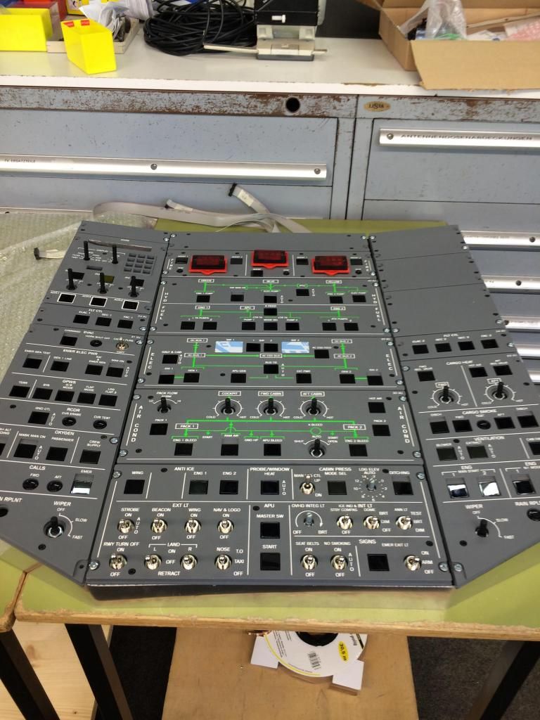

Ich habe mit meinem Langzeitprojekt vor 2 Monaten angefangen und bin dabei das Overhead von Skalarki zu verdrahten.

Hallo Daniel
Schon, gibt es noch weitere die einen Airbus bauen.
Wie bist du mit dem OVHD zufrieden? Kann mann das evt mal besichtigen?
Guido
Hallo Guido
Alles in allem sind es sehr schöne Panels.
Es gibt einige Dinge welche nicht Originalgetreu sind zum Beispiel die roten Klappen für die Fire Buttons sind nicht beweglich. Auch sind sonst keine roten Abdeckungen vorhanden wie für "Rat man ON". Die Kippschalter sind nicht Originalgetreu aber die kann man sich ja separat anschaffen.
Ich würde im Nachhinein die Kompletten Panels kaufen weil Skalarki da komplette Platinen hinter die Panels verbaut welche nur noch an die I/O müssen. So wie ich das mache verdrahte ich alles selbst. Ist zwar nicht kompliziert aber gibt einen riesen Kabelsalat.

Guten Abend Guido
Das Overhead ist nebst dem Glare exklusive FCU das einzige woran ich momentan arbeite. Habe damit angefangen weil es zum lernen der einzelnen Schaltungen am besten war, denn es hat auf dem Overhead von allem(Schalter,Korrys,Potis,LED's usw) etwas. die LED's sind verdrahtet und ich bin momentan an den Inputs. Habe auch einen Alurahmen dafür gebaut.
