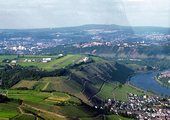

PeterH Geschrieben 18. Oktober 2013 Autor Geschrieben 18. Oktober 2013 Flughöhe dafür nicht ausreichend? Martin In einem anderen Fall hat an der gleichen Stelle die Höhe gereicht. Koblenz ist ein "Flugzeugträger", es geht nach der Piste steil hinab. Der Aufschlag erfolgte unterhalb der Piste. Hier das Anflugbild auf eddh.de: http://www.eddh.de/x-files/appr-pics/EDRK.jpg Gruß Peter Zitieren
