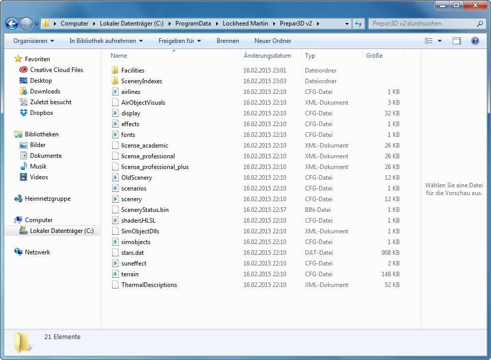

YesMax Geschrieben 16. Februar 2015 Autor Geschrieben 16. Februar 2015 Hallo Ernst Es ist kein Schock, sondern nur eine kleine Herausforderung. B) Ich gehe davon aus, dass Du ein fehlendes SimConnect installieren darfst, weil Du wohl eine Neuinstallation ohne FSX vorgenommen hast. Du findest im Ordner C:\Prepar3D\redist\Interface\FSX-SP2-XPACK\retail\lib die Datei SimConnect.msi. Wenn Du diese Datei installierst, dann müsste es eigentlich klappen mit der PMDG T7. ;) Das Ganze können wir dann unter "SimConnect error" abbuchen. Ich wünsche Dir viel Erfolg! 1 Zitieren

refly Geschrieben 17. Februar 2015 Geschrieben 17. Februar 2015 (bearbeitet) Ich habe diesen Pfad (C:\Prepar3D\redist\Interface\FSX-SP2-XPACK\retail\lib) gar nicht? Weder unter Programme,noch Programme (x68) noch im untenstehenden Bild? Edit: Habs wohl falschl installiert.P3D läuft nach ner Neuinstallation super und auch die Ordner sind wieder da :) Bearbeitet 17. Februar 2015 von refly Zitieren
