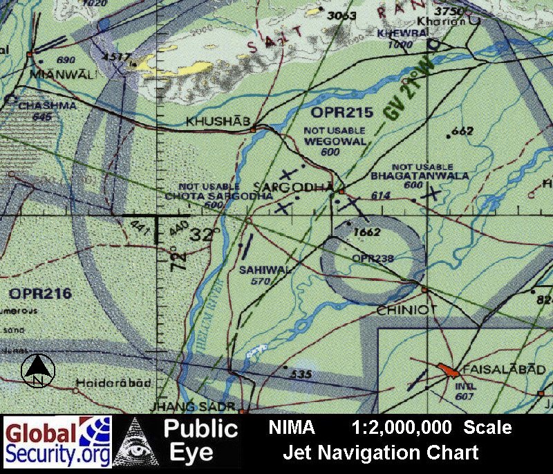

Inzwischen habe ich rausbekommen, dass im Gebiet von Sargodha - nordwestlich von Lahore - eine prohibited area besteht, wie dieses Bild zeigt:
http://www.globalsecurity.org/military/world/pakistan/images/sargodha-ab-jnc.jpg (grosser Kreis)
Das würde zu den Routenänderungen passen - sowohl im Süden, als auch im Norden. In Sargodha befindet sich die grösste Luftwaffenbasis Pakistans. Möglicherweise ist das der Grund dieser Sperrzone.
Wie Sascha darauf hinweist, umfliegen die einen das Gebiet südlich, die anderen nördlich. Weshalb, ist wohl eine andere Geschichte. Jedenfalls scheint keiner das Sperrgebiet zu überfliegen.
