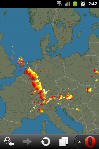

DaMane Geschrieben 27. September 2013 Geschrieben 27. September 2013 ..... und europäische Sommergewitter mit Squall lines vergleichen? Hallo Sara, ich will keinesfalls für Dani einspringen und seine Antwort vorweg nehmen, aber ich glaube, Du hast hier was durcheinander gebracht. Squall lines gibt es auch in Europa, und das nicht nur im Sommer. Wenn solche unterwegs sind, haben nicht nur Flieger ihre Probleme - von denen die Allgemeinheit aber wenig erfährt (außer Änderungen im Flugplan) - sondern oft auch die erdgebundenen Verkehrssysteme. Inwieweit aber eine europäische squall-line mit ITC-Wetter vergleichbar ist, vermag ich nicht zu beurteilen. Es ist aber stark anzunehmen, daß sich die hohen Temperaturen um den Äquator und die schiere Größe der Gewitterzellen schon auch in deren "Gewaltpotential" widerspiegeln. Gruß Manfred Zitieren
Danix Geschrieben 27. September 2013 Geschrieben 27. September 2013 Es ist so: Gewitter folgen einer ganz normalen physikalischen Gesetzmässigkeit: instabile Luftmassen erlauben Feuchtigkeit aufzusteigen bis diese kondensieren und sich Wolken bilden. Bei genügend starker Wolkenbildung entsteht Niederschlag, und bei genügend grossen Aufwinden geht der Niederschlag nicht mehr zu Boden, sondern bleibt lange in der Wolke, so dass sich Hagel bildet. Durch die grosse Sogwirkung der Aufwinde entsteht ein entsprechender Abwind ausserhalb der Wolken, was zu starken Turbulenzen führt. Wenn die Oberflächentemperatur um die 40°, die Lufttemperatur am Boden 30 um die Luftfeuchtigkeit hoch ist, dann entstehen zwangsläufig CBs, und ist diese instabile Lage grossflächig, können sich mehrere solcher CBs zu Superzellen zusammenschliessen Wenn es jetzt noch Wind gibt dann können diese Pakete von CBs verschoben werden. Diese Bedingungen herrschen sowohl in den Tropen als auch manchmal in den gemässigten Zonen (also auch Nordeuropa und -amerika) im Sommer. Ja, in den gemässigten Zonen kann es im Sommer sogar heisser werden als in den Tropen! Es gibt keine magischen Zonen in den Tropen, wo die thermodynamischen Gesetze der Meteorologie ausgehebelt werden. Dort passiert es einfach häufiger. Ausser dass in den Tropen relativ wenig Wind herrscht, weshalb es weniger zu Squall Lines kommt, sondern die Pakete mehr stationär und "rund" sind. Eine Ausnahme bildet die "Hurrican Alley" zwischen Schwarzafrika und der Karibik, wo sich eine Kombination von Passatwinden und tropischen Regengebieten befindet. Das gleiche trifft zu im Pazifik gegen Japan, Festlandchina, Vietnam und den Philippinen, wo die ebenfalls beeindruckenden Taifune stattfinden (und in anderen Teilen der Welt, Australien, Südsee/Hawaii, Kalifornien/Mexiko etc.). Wenn man das mal begriffen hat verlieren die tropischen Gewitterzonen ihren Schrecken, und man tut einfach was man tun muss: Vorausplanen, sehen, messen (mit dem Radar), beobachten und ausweichen. Notfalls halt nein sagen und abdrehen. Dani Zitieren
Amira Geschrieben 27. September 2013 Geschrieben 27. September 2013 Hallo Manfred Ich wusste nicht, dass es in Europa Squall Lines gibt, ich dachte das wär ne Spezialität der ITC, bzw. habe es bisher nur im Zusammenhang mit ihr gehört. Aber eben, ich kann mir nicht vorstellen, dass man die europäischen Squall Lines mit denjenigen der Tropen vergleichen kann. Könnte da vielleicht jemand von den Experten etwas hinzufügen? Edit: Danke Dani für deinen Beitrag! Liebe Grüsse Sara Zitieren
