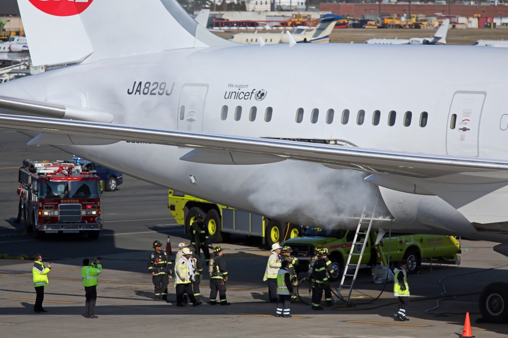

Danix Geschrieben 12. Juli 2013 Geschrieben 12. Juli 2013 Und wieso kommt dann das Feuer (beim unmodifizierten 787) unten hinten hinter der hinteren Frachttüre raus? Weiss Boeing wo sie ihre Batterien versteckt haben? Gemäss deiner Schnittzeichnung wäre das Feuer genau im Cabin Crew Rest Bunk ausgebrochen. Was bei deiner Zeichnung noch nicht bekannt ist: Seit der Modifikation gibt es ein Rohr, das von den feuerfest eingebauten Batterien irgendwo hinausführt. Wäre aber ein riesiger Zufall, wenn es jetzt noch verschiedene Feuerquellen gäbe, irgendwie nicht gut für die Zukunft dieses Projekts... Dani Zitieren

Heimi Geschrieben 12. Juli 2013 Geschrieben 12. Juli 2013 Ist doch klar, das hintere E-bay grenzt ja genau an den hinteren Frachtraum. Darum kam damals auch dort der Rauch raus. Und wenn ich nicht irre gab es das Rohr vorher auch schon, nur vorher war es ein Schlauch und jetzt ein Metallrohr der unten am Rumpf entlüftet. Desweiteren sind die Durchmesser größer. @ Totaler_Laie Sicher wird diese Reparatur eine Herausforderung. Denn gerade bei CFK ist es schwierig und der Flieger ist ja fast komplett aus CFK, diese Stelle auch. Könnte mir vorstellen das die eine temporäre Reparatur machen das Ding zu Boeing fliegen und dort die ganze Sektion tauschen. Eine verschrottuung wird aus Image Gründen wohl kaum in Frage kommen. Zitieren
Danix Geschrieben 12. Juli 2013 Geschrieben 12. Juli 2013 Ja, aber gemäss den von dir geposteten Grafiken gibt es dort keine Batterien. Zitieren
Heimi Geschrieben 12. Juli 2013 Geschrieben 12. Juli 2013 Doch, dort ist die APU battery verbaut. Steht doch auf dem Bild. Zitieren
Danix Geschrieben 12. Juli 2013 Geschrieben 12. Juli 2013 Ah, ok, jetzt verstehe ich. Ich war bisher immer davon ausgegangen, dass die APU-Batterie HINTER der Aft Cargo Bay war, wo ja der Rauch rauskam. Aber offensichtlich befindet sie sich vor der Cargo Bay. Dachte die APU-Batterie läge näher zur APU, das ist wohl falsch. Du hast mir heute schon zwei mal auf die Sprünge geholfen. Vielen Dank! Dani Zitieren
