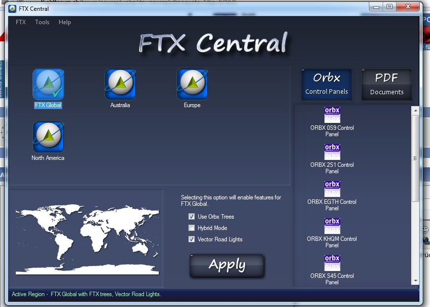

tripleseven777 Geschrieben 28. September 2013 Geschrieben 28. September 2013 ich habe orbcftx global installiert aber sehe da kein unterschied. wie erkenne ich jetzt das es drauf ist in fsx und gibst da eine anleitung wie man es richtig intallieren tut ? Zitieren
MauriceO Geschrieben 29. September 2013 Geschrieben 29. September 2013 ich habe orbcftx global installiert aber sehe da kein unterschied. wie erkenne ich jetzt das es drauf ist in fsx und gibst da eine anleitung wie man es richtig intallieren tut ? Du musst es zunächst im "FTX Central" aktivieren. Falls Du noch weitere Probleme haben solltest, wende Dich doch bitte mal an den FTX Support (die haben da ein eigenes Forum)... Zitieren
tripleseven777 Geschrieben 2. Oktober 2013 Geschrieben 2. Oktober 2013 Wie geht das mit der Aktivierung in Central? Zitieren
MauriceO Geschrieben 3. Oktober 2013 Geschrieben 3. Oktober 2013 Wie geht das mit der Aktivierung in Central? Leider bin ich gerade nicht daheim und kann deshalb nicht auf meinen FSX -und somit auch FTX Central- zugreifen. Aber i.d.R. sollte FTX von alleine aktiviert sein. Besteht denn die Möglichkeit, dass Du ein Screenshot machst und hier hochlädst? Zitieren
Kitfox503 Geschrieben 3. Oktober 2013 Geschrieben 3. Oktober 2013 "FTX Global" auswählen und "apply" drücken.. :rolleyes: Hybrid Mode nur wenn man von einer FTX Region (z.B. FTX England) in eine Region mit Gobal fliegt Zitieren
tripleseven777 Geschrieben 4. Oktober 2013 Geschrieben 4. Oktober 2013 hä? Ich habe nur ftxglobal stehen und wenn ich dann auf apply klicke passiert nicht. Zitieren
Kitfox503 Geschrieben 4. Oktober 2013 Geschrieben 4. Oktober 2013 Ich hab mir über die Zeit alle FTX Regionen zugelegt. Deshalb stehen sie bei mir drin. Ist bei dir der grüne Haken gesetzt (so wie Bild oben)? Dann sollte Global auch aktiv sein. Zitieren
AnkH Geschrieben 4. Oktober 2013 Autor Geschrieben 4. Oktober 2013 hä? Ich habe nur ftxglobal stehen und wenn ich dann auf apply klicke passiert nicht. Ganz wichtig: nach der Installation von FTX Global am Besten mal alles beenden und den PC neu starten. Ich konnte direkt nach der Installation auch nichts auswählen, iwie rafft das die Software erst nach einem Neustart :005: Zitieren
tripleseven777 Geschrieben 4. Oktober 2013 Geschrieben 4. Oktober 2013 Ftx global zeigt doch die ganze Welt Real oder ? Kann es sein das ich falsch installiert habe ? Zitieren
AnkH Geschrieben 4. Oktober 2013 Autor Geschrieben 4. Oktober 2013 Nicht ganz korrekt. Was FTX Global macht, ist die Texturen des FSX mit besseren Texturen ersetzen und die Strassen mit den 3D Lichter ausrüsten (Vectorlights), sonst nichts. Mesh (Geländedarstellung bezogen auf Höhenunterschiede), Vectoren (Strassen, Küstenlinien) und Landclasses (wo welche Textur verwendet wird, z.B. Stadtgrenzen, Wälder, Flüsse, Seen) werden von FTX Global nicht verändert und entsprechen weiterhin dem FSX Standart. In Kürze kommt aber von OrbX das nächste weltweite Paket, FTX Vector (bereits angekündigt auf deren Homepage). Zudem arbeitet OrbX auch an den OpenLC genannten Landclasses, welche im Verlauf des nächsten Jahres regionenweise veröffentlicht werden (OpenLC Europe, danach Americas etc.). EDIT: da ich nicht warten konnte, hab ich mir zusammen mit FTX Global noch ein weltweites Mesh (das kleine Worldwide Mesh Paket von FSGenesis) gegönnt und dazu noch die weltweiten Landclasses von SceneryTech Lanclasses. Zitieren
