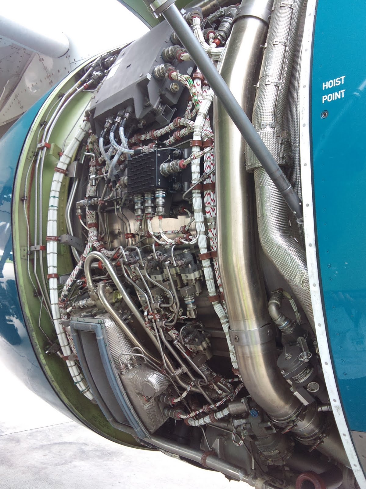

IFixPlanes Geschrieben 27. Mai 2013 Geschrieben 27. Mai 2013 ...Was insofern kritisch wäre, als ein Leck dort wohl auch Auswirkungen auf das restliche Servokraftstoffsystem hat. Also u.a. booster bleed valves, VSV actuator, ACC. Oder gibts da noch ein backup? Ich glaube nicht, das IAE so dumm ist und nicht über Leckagen an solchen Leitungen nachgedacht haben. Ich tippe entweder auf einen Flowrestrictor oder die FMU kann zu den anderen Verbrauchern trotz Leckage genügend Volumen nach schieben um den Rest adäquat arbeiten zu lassen. Ich tippe auf Letzteres. ...Feuer ist immer höchste Gefahr, egal wo! Ich werde einfach mal extrem überzogen Antworten um das Problem hier zu verdeutlichen: Laut deiner Aussage ist also ein Kaminfeuer und ein Fettbrand in der Küche das Gleiche? Ich glaube, dass jeder Pilot hier ein Feuer in der Kabine als eines der schlimmsten Szenarien betrachtet, aber ein Feuer in einem Motor als gefährlich, nicht aber als bedrohlich ansehen. Leider konkretisiert keiner der Herrn mit den Streifen auf der Schulter, ob er einen Unterschied macht, wenn nach abgearbeiteter Procedure die Fire Warning noch ansteht, oder ob halt eben danach "nur" ein Triebwerk fehlt (Fire Warning aus). Für mich (aber ich fliege ja nicht selbst) wäre das vom Gefahrenpotential ein gewaltiger Unterschied. Zitieren
