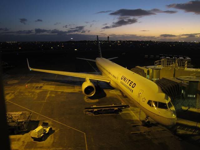

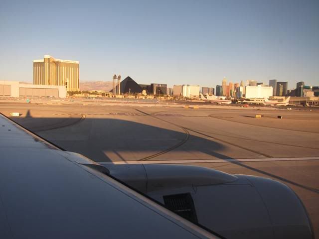

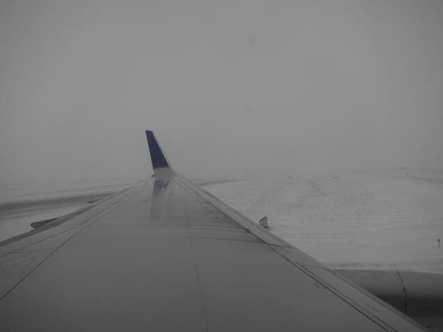

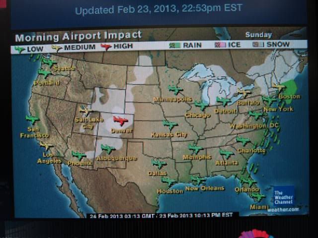

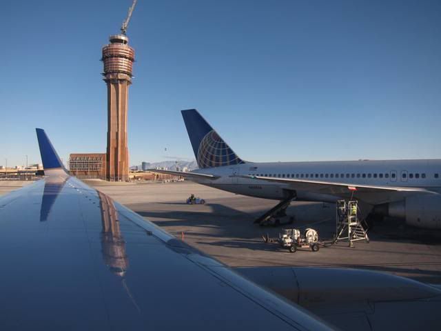

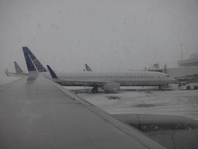

Volume Geschrieben 26. Februar 2013 Geschrieben 26. Februar 2013 Wieder mal ein Grenzfall... Stammtischdiskussion ? Zwischenfall ? Reisebericht ? Ich glaube es passt wieder mal am besten zu den Kapitänen, sollte der Moderator einer anderen Meinung sein, bitte entsprechend verschieben. Nachdem ich bei der Miss Waikiki-Wahl keine Chance gegen die drei Jungs vom Traumschiff Surprise hatte, ging es weiter... Da steht sie, leicht nassgeregnet, die 757 die mich von HNL nach DEN bringen soll Sieht nicht gut aus mit Denver für heute Nacht / morgen Früh... Aber schließlich geht es pünktlich in Hawaii raus, nochmal ein letzter Blick auf Waikiki, von jetzt an liegen 4 Stunden Wasser vor uns (klassische ETOPS Strecke) Beruhigende Durchsage des Captains, morgen wird ein schwerer Schneesturm Denver lahmlegen, aber wir werden früh genug da ankommen. Vorhersage: miese Sicht, gefrierender Nebel, leichte Schneeschauer, na denn mal los. Kleiner Tip: auf Langstrecke nie freiwillig den Platz am Notausgang nehmen, man hat zwar Beinfreiheit, aber es wird sch****** kalt !!! Nach 4 Stunden setzt sich Reif an der Aussenseite der Armlehne an, und meine linke Seite fühlt sich auch nicht besser an... Nach gut 5 Stunden Flugzeit geht dann plötzlich das Licht an, das Anschnallzeichen wird angeschaltet, und der Captain meldet sich: Das Wetter in Denver hat sich doch zügig verschlechtert, es schneit bereits heftig, und es ist mit einer zeitweiligen Schließung des Flughafens zu rechnen. Da die Alternates zu Denver alle "irgendwo im Nirgendwo" liegen, und wir in DEN auf so einer Langstrecke und mit 100% Loadfaktor auf der letzten Spritreserve ankommen, bleibt wenig Spielraum für Warteschleifen, wenn Denver uns nicht annimmt stranden wir "in the Middle of Nowhere". Daher habe er beschlossen, mal eben in Las Vegas Sprit zu fassen, damit wir mit mehreren Stunden Reserve in Denver ankommen, und ein paar Warteschleifen drehen können, und danach ggfs. noch zu einem Alternate ausweichen können, von wo aus wir irgendwie weiterkommen. Also Spoiler raus, und runter gehts. Ganz schön sprtlich! und 100% von Hand geflogen (deutlich spürbar, gerade auch weil es relativ bockig im Anflug war...) Offensichlich sah der Captain keiner Veranlassung, erst mal das FMS zu programmieren. Kurz drauf waren wir in Vegas. Einmal volltanken bitte (inclusive einer am Ende nochmal vertieften Erfahrung...) Und weiter gehts: Leeeeeaaaaving Las Vegas ! (war das ZZ-Top ?) Auch der Climbout wieder komplett handgeflogen. Und nicht mal eine Stunde später geradewegs in Denver gelandet, praktisch ohne jede Kurve. Mit ziemlich genau einer Stunde Verspätung sind wir am Gate. Warum nun der Thread? Nun, der Captain hat sicher ein paar Tausend Dollar in den Sack gehauen, und das am Ende ganz unnötig. Ein Cycle mehr auf Airframe, Engine & APU, zusätzlicher Verschleiss von Reifen, Bremsen etc. Gebühren etc. Und Most für einige Tausender natürlich auch noch. Und alles, um etwas mehr Sicherheit zu haben. Ein "wird schon gutgehen" hätte auch funktioniert, vielleicht noch beim Controler ein bischen auf die "low Fuel" Dränendrüse gedrückt, und United hätte richtig Geld gespart. Ich möchte hiermit dem Kapitän (und alle die das lesen und genauso gehandelt hätten) meinen höchsten Respekt aussprechen. Das war eine 100% Sicherheitsentscheidung zum finanziellen Nachteil des Arbeitgebers, Hut ab dafür das so durchzuziehen! Alle reden immer von "Sicherheit hat höchste Priorität", tatsächlich gelebt wird oft etwas ganz anderes. Und auch die oftmals geforderten "Hand flying skills" waren ganz offensichtlich noch bestens vorhanden. Hut ab auch vor United, das sie das ihren Piloten so durchgehen lassen. Ich denke bei so mancher Airline wäre danach ein ernstes Gespräch mit dem Vorgesetzten angesagt... Ich habe allerdings auch einen der in diesem Thread bereits erwähnten "fliegenden Drachen von United" kennenlernen dürfen: Während des Fuelstops ist die Toilette natürlich sehr gefragt gewesen, da es in amerikanischen Flugzeugen streng verboten ist, größere Menschenansammlungen zu erzeugen, schön brav nacheinander mit minimaler Schlangenbildung. Irgendwann bin ich dann auch vor, und als ich schliesslich der letzte in der Schlange war, kam die Durchsage des Captains: Sprit fassen ist abgeschliossen, jetzt noch etwas Papierkram und es kann losgehen. Daraufhin fauchte mich 10 Sekunden später der Drache an "What are you doing here ???" ääääh, "cueing for the Toilet ?" Darauf stampfte die Dame wutentbrannt drei Schritte zum Telefonhörer und brüllte die ganze Kabine an, das der Captain soeben gesagt habe wir starten jetzt, und das sich jetzt gefälligst alle sofort hinzusetzen und anzuschnallen haben. OK, ich also kleinlaut zurück zum Sitz und angeschnallt. :002: Nicht mal 5 Minuten Später kam der Dispatcher mit dem Loadsheet an Bord, nicht mal 20 Minuten später wurde die Kabinentür geschlossen, und dann fing das Pushback an. Der Drache machte seine Inspektionsrunde, und frage mich natürlich, ob ich mich physisch in der Lage sähe, einen Notausgang zu bedienen. Ganz kurz habe ich darüber nachgedacht zu sagen, Nein Ma´am, ich muss nämlich ganz dringend aufs Klo... Aber dann habe ich doch lieber weise mit "sure" geantwortet. Schlachten die man nur verlieren kann sollte man besser nicht schlagen... Nochmal: Thumbs up für den Captain ! Und für United das sie offensichlich eine Unternehmenskultur haben, die solches Verhalten nicht sanktioniert. Die selbe Message habe ich auch United umgehend nach der Landung über die Kommentarfunktion ihrer Homepage zukommen lassen. So muss Luftfahrt ! Gruß Ralf Zitieren

Maxrpm Geschrieben 26. Februar 2013 Geschrieben 26. Februar 2013 Captain meldet sich:Das Wetter in Denver hat sich doch zügig verschlechtert, es schneit bereits heftig, und es ist mit einer zeitweiligen Schließung des Flughafens zu rechnen. Da die Alternates zu Denver alle "irgendwo im Nirgendwo" liegen, und wir in DEN auf so einer Langstrecke und mit 100% Loadfaktor auf der letzten Spritreserve ankommen, bleibt wenig Spielraum für Warteschleifen, wenn Denver uns nicht annimmt stranden wir "in the Middle of Nowhere". Da steckt noch mehr dahinter. Wenn ein HUB der Denver Klasse gesperrt wird, gehen auch die nahen Alternates schnell zu. Sie liegen unter dem gleichen Wetter, haben Probleme ihre Piste landbar und vorallem das Vorfeld befahrbar zu halten. Gleichzeitig müssen sie eine Massenansturm von Flugzeugen bewältigen. Da geht nicht lange gut. Vor etwa einem Monat hatte Wien eine ähnliche Prognose und ist dann auch geschlossen worden. Nun ist Wien deutlich kleiner als Denver trotzdem konnte uns erst der dritte Ausweichflughafen nehmen. Wenn Du in so einem Fall aus Gewichtsgründen kein extra Fuel mitnehmen konntest wird das sehr schnell ein unangnehmer Call for priority due to fuel. Ene präventive Zwischenlandung ist hier ohne Zweifel die richtige Entscheidung. Wolfgang Zitieren
