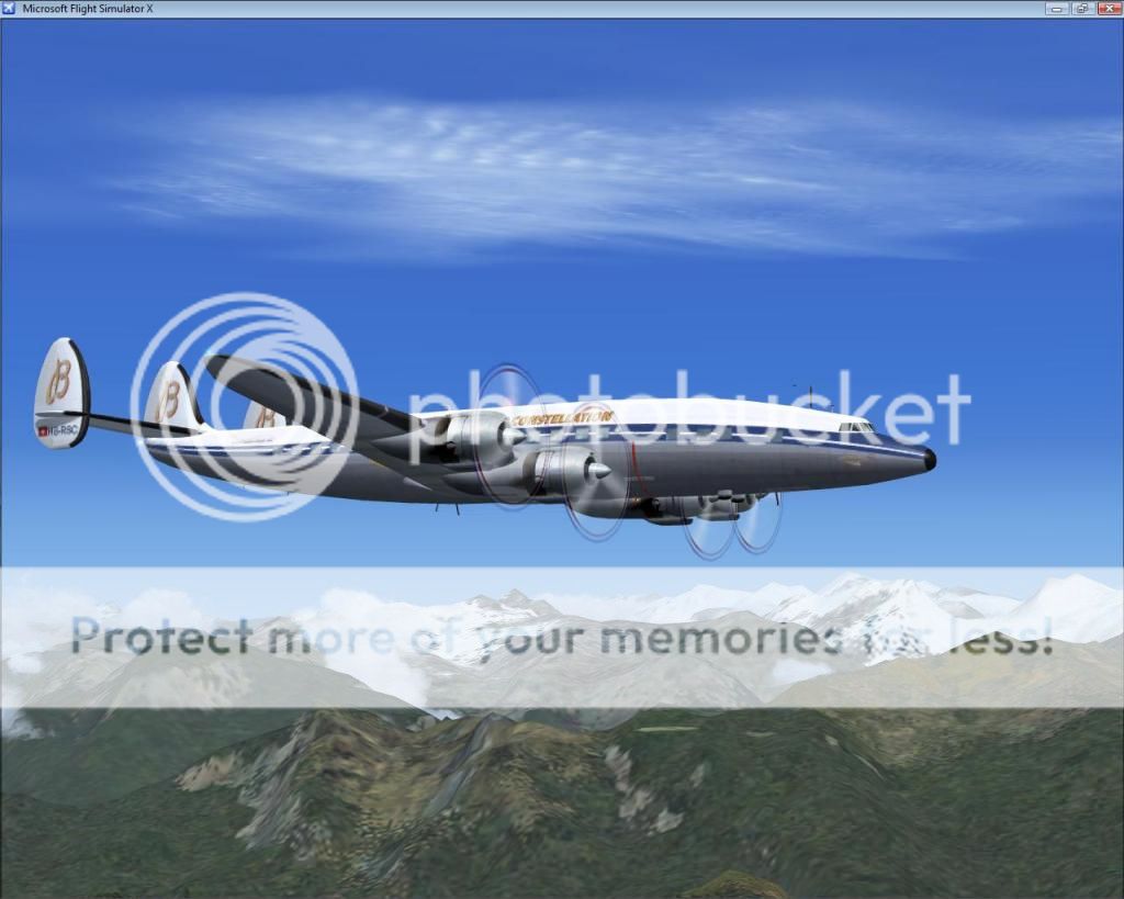

Maibach Geschrieben 14. November 2012 Geschrieben 14. November 2012 Nun ist es soweit, die Breitling Super Constellation HB-RSC in den neuen Farben ist fertig. Premiere ist an diesem Wochenende in Hergiswil! :008: Die Texturen sind für das Freeware Model von http://www.calclassic.com/planes.html. Autor Manfred Jahn. Lockheed Super Constellations, Typ: Lockheed_L1049H. Wer seinen Stick in Hergiswil mitbringt, kann das Repaint auch gleich mitnehmen. Im Laufe der nächsten Woche kann man die Texturen dann auf den üblichen Webseiten auch herunter laden. Hier schon mal ein paar Bilder: Ich hoffe, die Bilder gefallen Dir. ... bis in Hergiswil Zitieren
Flying-Andy Geschrieben 14. November 2012 Geschrieben 14. November 2012 Waooooo ! :008: Super Sache.... freue mich schon drauf ..... Einen riesen grossen, Dank Hans-Ruedi, für Deine Super-Arbeit :cool: Beste Grüsse Andy :) Zitieren
Maibach Geschrieben 16. November 2012 Autor Geschrieben 16. November 2012 Hier noch ein paar weitere Bilder vom Start der Treibwerke. Dieses Model von calclassic.com ist wirklich sehr gut gemacht. Der Rauch und die Flammen sind im Update enthalten. Auch im Flug sind die kleinen blauen Flammen seitlich an den Treibwerken zu sehen. Ja, dann hoffentlich in Hergiswil! Zitieren
Flattermann Geschrieben 16. November 2012 Geschrieben 16. November 2012 Herzlichen Dank für die wunderbaren Bilder, ich freue mich immer wenn ich Aufnahmen von mE wirklich interessanten Fliegern (insbes. von der Connie) sehe. Das Fliegen (und ordentlich Landen) mit den Varianten ist ein richtiges Erlebnis. Mit freundlichen Grüßen wünscht happy landings Christian Zitieren
