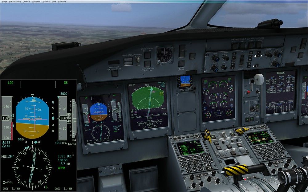

dotter1976 Geschrieben 28. Juli 2013 Geschrieben 28. Juli 2013 So, langsam wird es ärgerlich...:003: Alle Tipps von Vref einstellen, bishin zu den "blauen" Nadeln, etc. berücksichtigt, aber es wird nix... Sie anbei ein Screenshot...Im Anflug auf WGM / ILS 16 LOWW, alles fein, und dann haut es mir alle paar Sekunden den LOC/GS Modus raus auf LOC / Pitch hold, oder WING LVL / Pitch hold, etc...am Bild ist der AP aufgrund einer Traffic Warnung zuvor rausgeflogen, der wär dann aber wieder aktiv, hatte nur einen Screenshot gemacht und die Konfig zu zeigen... AAAHHHHHHH! Jetzt mach ich mal eine Woche Pause oder so und dann flieg ich mal in USA und schau ob es evtl. ein Airport Problem ist, glaube ich aber fast nicht... Zitieren
Philipp2911 Geschrieben 28. Juli 2013 Geschrieben 28. Juli 2013 Autopilot Nav Source steht noch auf FMS.. Zitieren
dotter1976 Geschrieben 29. Juli 2013 Geschrieben 29. Juli 2013 Autopilot Nav Source steht noch auf FMS.. Ok, das ist ein Punkt...nur zur sicherheit...was sollte hier stehen? NAV oder ILS? Und ich habe im AP Panel ja von FMS1 auf NAV1 links und NAV2 rechts gewechselt...Wo sollt ich dann noch umstellen? :007: Zitieren
Tis Geschrieben 29. Juli 2013 Geschrieben 29. Juli 2013 Ich flieg ja nur ab und zu die 300 (und hab sie gerade nicht zur Hand), aber mir ist da noch was aufgefallen: Bei dir steht der Bearing Point Selector (so wie ich das sehe) noch auf FMS. Ich habe zwar gemeint, es gehe bei diesem Knopf nur um die Datenquelle für die Anzeige (während der Nav Source Knob am AP die Datenquelle für den Autopiloten regelt), aber vielleicht hilft's ja. Also, den auf VOR1 umschalten. Danach sollte links unten auf dem EHSI auch nicht mehr FMS1, sondern VOR1 stehen. Hier der Funktionsbeschrieb des Bearing Point Selectors aus einem Manual, welches ich online gefunden habe (Seite 14.30.2) : "O" BEARING POINTER SELECTOR (BRG O) ROTATE - selects desired navigation source for bearing to bearing to be displayed by the blue bearing pointer on the EHSI - selectable positions are OFF, VOR 1, ADF 1, RNAV 1 (if installed) and AUX 1 (if installed) - selected navigation source is annunciated on the EHSI Folglich müsste danach die Anzeige O FMS1 links unten im EHSI in O VOR1 wechseln. Oder wohl gar O NAV1, wenn ich diesen Thread hier richtig deute: http://majesticsoftware.com/forums/discussion/263/problem-intercepting-glide-slope/p1 Soweit die Ferndiagnose :004: Tis (mmmh, jetzt krieg ich auch Lust, die Q400 zu fliegen - muss mir die glaub' ich auch zutun :)) P.S. Beim Kollegen mit dem Autsch-Landung-Video oben steht er dort auch auf VOR1 - allerdings für den ganzen Flug über :rolleyes: Zitieren
