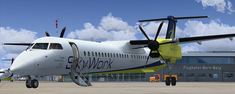

Maibach Geschrieben 21. April 2013 Geschrieben 21. April 2013 Bei mir ist gestern Abend spät die Dash in Belp auch gelandet. Ich habe sie über SimMarket bezogen. @Dominic Gleich Online auf der Bestätigung wurde die Order-ID angegeben. Dann noch Mail und Name eintragen und alles war i.O. Fürs herunterladen und Installieren benötigte ich keine 5 Minuten. Dabei habe ich mich auf eine längere Wartezeit eingestellt. Begeistert hat mich auch die Cockpitbeleuchtung mit den stufenloser Einstellung der Helligkeit, ähnlich wie bei meiner PMDG MD11. Ganz toll finde ich aber die Spiegelung auf den Displays. Gibt es das anderen Flugzeugen auch schon? Zitieren

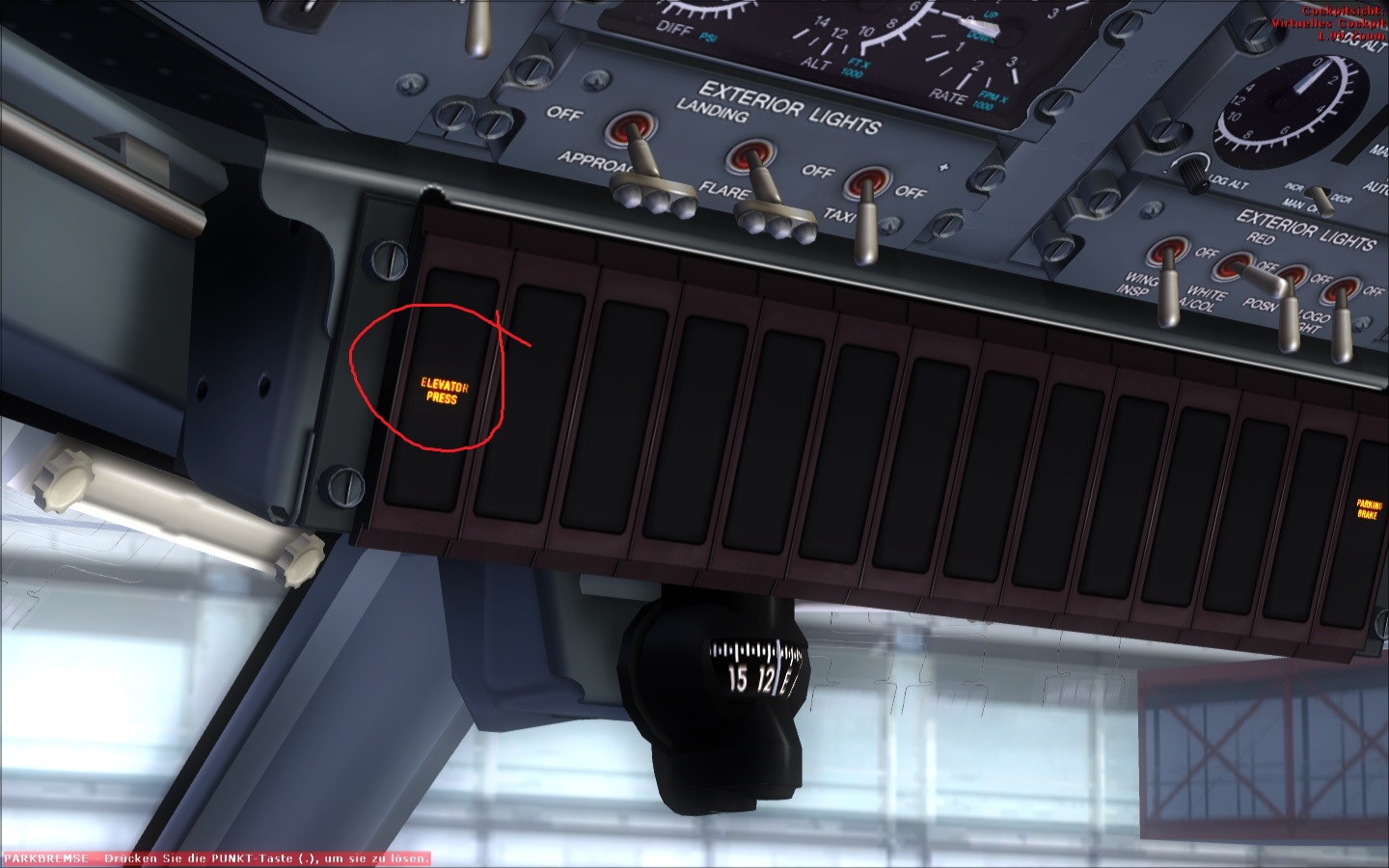

claudiprien Geschrieben 22. April 2013 Geschrieben 22. April 2013 was denn das? Das bekomm ich ned weg :mad: Zitieren
