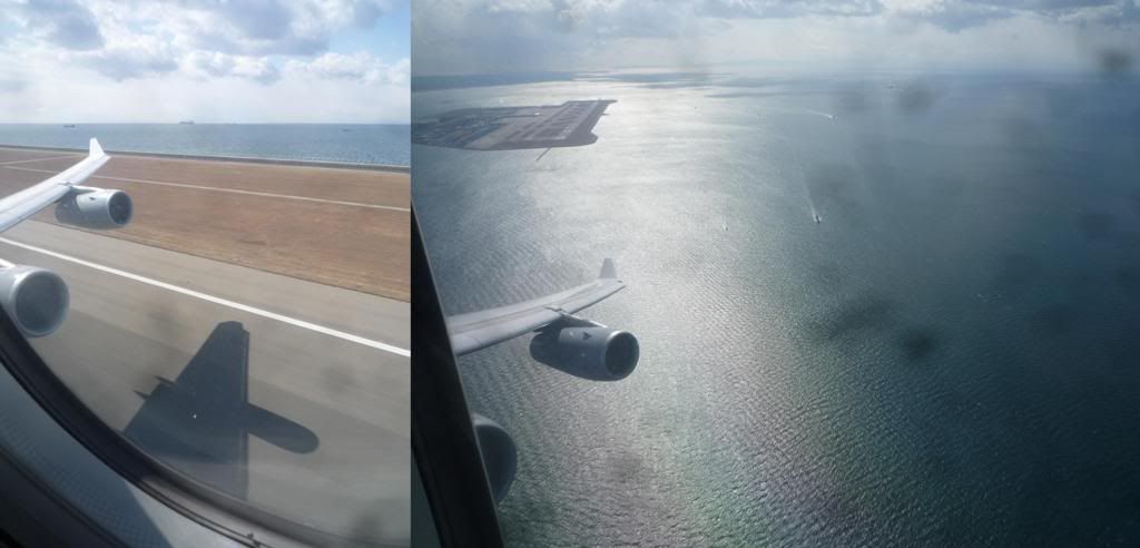

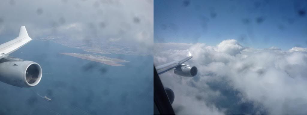

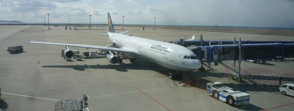

Volume Geschrieben 16. Mai 2012 Geschrieben 16. Mai 2012 Hallo zusammen. Ich bin nicht so ganz schlüssig, in welches Unterforum dieser Thread nun am besten passt, es ist eigentlich ein Reisebericht, irgendwie auch ein Vorfall, geeignet für Stammtischdiskussionen und beeinhaltet Fragen, die wohl am besten Flight Crews beantworten können. Also poste ich ihn erstmal hier, wenn die Moderatoren finden, das er woanderst besser hinpasst, dann bitte verschieben. Der Plan war, NGO-FRA mit A340-300 zu fliegen. gründlich durchgecheckt steht er da und wartet auf den Start, alles klar. Dann hebt er ab und ...völlig losgelööööst... bleibt Nagoya hinter uns. Um die Stadt nicht zu tief zu überfliegen ist erstmal eine Ehrenrunde um die Bucht angesagt Hier der Flughafen nochmal von der Seite, dann ging es durch die Wolken. Das übliche Wackeln bei Cumulanten inclusive. Dann haben wir den Flughafen in knapp 6000 ft nochmal in startrichtung überflogen, und dann gehts über die Stadt und die Japanischen Berge gen Norden. Kurz nach durchfliegen der Wolken wurden Vibrationen spürbar, zeitweise recht deutlich. Etwa so, als wenn die Spoiler ein bisschen ausgefahren wären, eindeutig aerodynamisch. In 4300 metern waren die Slats immer noch draussen, Wir sind dann weiter mit deutlichen Vibrationen und geringer Geschwindigkeit mit Slats draussen weitergestiegen, mitten über den Japanischen Alpen hatten wir dann 19.000 ft erreicht. Dann hat der Captain uns von der Situation unterrichtet, es sei nicht möglich die Klappen vollständig einzufahren, daher müssten wir zurück nach Nagoya. Landung sei in 1:25, bis dahin würden wir im Holding Sprit ablassen. Mehr könne er deerzeit noch nicht sagen. Zur Auflockerung würden die Saftschubsen jetzt mit einem Getränkeservice beginnen. Und so haben wir angefangen Ovale Holdings zu fliegen, und die Flubegleiterinnen haben sich um unser Wohl gekümmert. Sie waren wirklich nett, haben uns aber so ziemlich jede Hoffnung auf einen Flug nach Frankfurt genommen, da selbst wenn der Flieger schnell repariert wäre, ihre Dienstzeiten überschritten würden, und zumindest sie ganz sicher heute keinen 12:30 Stunden Flug mehr machen würden. Während des Getränkeservices hat der Captain dann angefangen Manöver zu fliegen, dabei hat er die Nase so weit hochgenommen, dass die Stewardessen ihre Getränkewagen nicht mehr halten konnten, und nur dank eines beherzt hinzuspringenden Passagiers hat sich die eine Dame nicht mitsamt ihres Trolleys im Gang lang gemacht. Das war ganz schön heftig. Kurz darauf dann die Durchsage: Nach einem Reset aller Flugsteurungscomputer hätte man das Problem nun doch behoben. Und schließlich sind die Slats doch drin, und es ging dann doch nach Frankfurt, nur etwas langsamer, da wir ja im Holding Sprit verbraten hatten, und deshalb etwas sparsamer fliegen mussten. Im Inflight "Entertainment" ist das Holding noch gut zu sehen. Da stelle ich mir dann doch ein paar Fragen: Bei so einem Langstreckenflug sind doch mindestens 3 Flight Crew Mitglieder im Cockpit, warum hat sich während der ganzen Zeit nicht mal einer davon nach hinten begeben, und den Flügel optisch auf offensichtliche Schäden an Slats oder Flaps inspiziert? Ehe ich mehrfach versuche die Klappen ein- und auszufahren sollte ich doch erstmal sicherstellen, das kein größeres mechanisches Problem vorliegt, das ich durch weitere Betätigung noch verschlimmere. Die Computer sind extra so konstruiert, das sie wenn sie eine Unregelmäßigkeit feststellen die Klappen einfrieren, eben um eventuelle mechanische Schäden nicht zu verschlimmern. (wie z.B. bei dem Alaska Air Absturz). Die Computer zu resetten ist da doch bestimmt nicht die schlauste Lösung, oder? Auf der anderen Seite, Piloten handeln ja wohl nur so, wenn ihre Erfahrung ihnen sagt, wann immer etwas streikt, dann ist es nur der Computer. Die Mechanischen Systeme gehen nie kaputt, alles was man tun muß ist die Computer zu resetten. Machen also all die neuen Computer die Flugzeuge unzuverlässiger als all die bewährte alte Technik? Und last but not least, was sagen eigentlich die Handbücher? Gruß Ralf Zitieren
