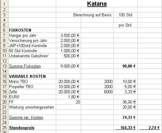

Katanaflieger Geschrieben 10. April 2012 Geschrieben 10. April 2012 Ich habe mal probiert für eine 100 PS Katana eine Kalkulation aufzustellen. Habe für Hangar 3500EUR, Versicherung 2000EUR, 1,8 EUR/l Mogas, FF 20l/h, JNP+200Std Kontrolle 2000EUR und 50 Std Kontrolle (sofern nötig - so wie ich es sehe nicht nötig, somit als Reparaturrücklage anzusehen) mit 1000 EUR beziffert. Abschreibung für Motor/Prob TBO/6000h Zelle/.. nicht einberechnet ergibt das bei 100 Std/pro Jahr bei mir einen Preis von 2,02 EUR/min. Das erscheint mir eigentlich sehr hoch. So unrealistisch ist der Betrag aber nicht. Wenn man mal schaut, was der Charterkunde im Verein für eine Stunde Katanafliegen abdrückt, so liegen die Preise in den meisten Vereinen sogar noch höher. Hier drückt der Fliegerkunde aber ja in der Regel auch noch zusätzlich einen Jahresbeitrag oder ähnliches ab. Natürlich kommt das für den Privatmann in dieser Form nicht in Frage. Dementsprechend höher ist aber natürlich dann auch der Stundenpreis angesiedelt.:002: .. und mit einer Flugzeit von 100 Std/pro Jahr mit diesem Preis von 2,02 Eur/min kostendeckend zu fliegen, halte ich eher für unrealistisch bis unmöglich. Zitieren
far_away Geschrieben 10. April 2012 Autor Geschrieben 10. April 2012 Hab mal meine Kalkulation angepasst (rein als Bsp - nicht das es mich interessieren würde eine Katana zu besitzen) Denke das sind immer noch sehr geschönte Werte. Kommt für mich eigentlich zu dem Schluss, dass Lfzg welche in Vereinen viel geflogen werden wie DV20/C152/C172 usw im Verein einfach aufgrund der dortigen Stundenzahl/pro Jahr immer günstiger sind als privat. Maschinen, welche weniger geflogen werden zb Money/Arrow/Cirrus/..., haben privat dann vermutlich einen ähnlichen Preis, aber mit gewissen (zeitlichen) Vorteilen. Zitieren
Brufi Geschrieben 10. April 2012 Geschrieben 10. April 2012 Geschönt ist gut! Da fehlt einfach so einiges! JNP + 100 h Kontrolle = 2k€! Da würde ich selbst bei einer Katana mal mit dem Dreifachen rechnen für all die Reparaturen die durch die Jahreskontrolle getriggert werden. Ja, die reine Arbeit um die eigentliche Kontrolle auszuführen, also all das zu überprüfen was vorgeschrieben ist, das sind dann vielleicht so 2k€. Aber was, wenn wie üblich etwas nicht mehr in Ordnung ist? Schläuche im Motorraum aus dem Kalenderlimit herausgelaufen? Reifen abgenutzt, Bremsscheiben runtergeschliffen, Bugradgabel ausgeleiert? Risschen im Auspuffsystem? Eine LTA die fällig ist und die besagt, Teil Nr. soundso MUSS erstetzt werden durch Teile-Nr. Soundso-102 zum absoluten Spezialpreis von 2'854.- € + MWSt., excl. Montagearbeit. usw. usf. Zwei Monate später stimmt wieder die Synchronisation der beiden Vergaser so schlecht, dass der Motor fast rausgeschüttelt wird und kaum hast Du das machen lassen gibts ein Treibstoffleck am Fuelsystem und wenns das nicht ist, dann verreckt halt der Klappenantrieb. 20 h später steigt das Funkgerät aus und ein halbes Jahr später gibts wieder eine neue Vorschrift, dass alle Transponder umgerüstet oder neu kalibriert werden müssen oder sonst irgend eine unbegreifliche Geschichte. Solche Sachen gibt es mit absoluter Regelmässigkeit und das hört erst auf, wenn man sich von dem Vehikel wieder getrennt hat. Gruss Philipp Zitieren
