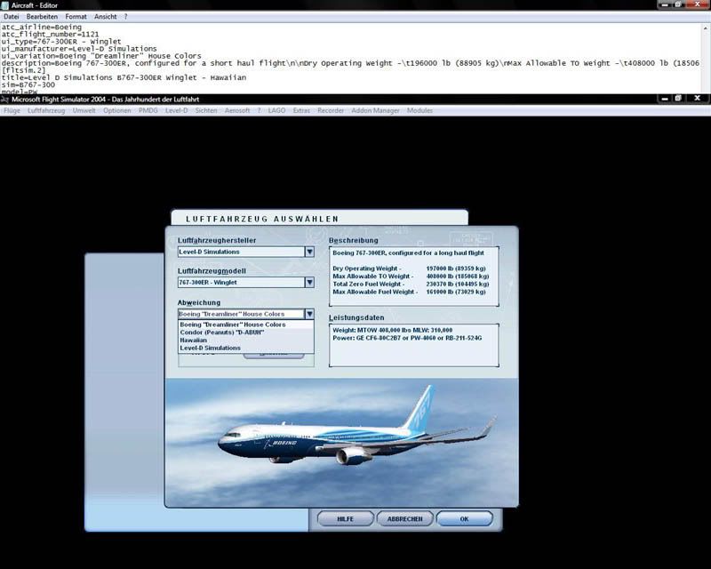

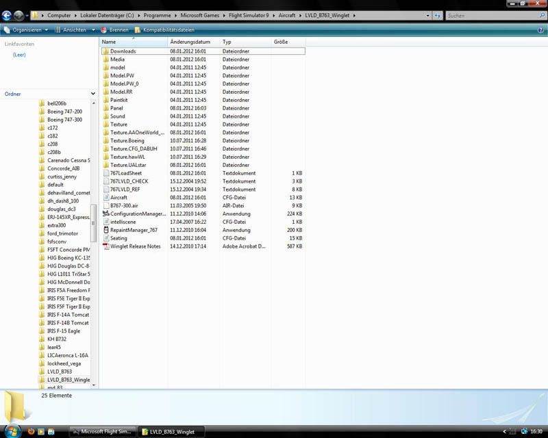

Hab anhand der Level-D noch zwei Screenshots gemacht.
Zeigt den Ordner
Und so siehts im FS dann aus

Fehlt vielleicht dieser Eintrag!?
Gruss Alex
Ich ging eigentlich bisher immer davon aus, dass "model=" bei der Level-D die mit den GE Treibern sind, denn es gibt zwar "model=pw" und "model=rr" aber eben keine mit GE.
Habs gerade trotzdem mal mit den möglichen Varianten versucht, ging aber auch nicht.
Es scheint mir, der FS "ignoriert" die Aircraft.cfg.

model leer lassen, muss kein Fehler sein wenn Du GE hast
Wichtig ist, dass der Eintrag texture= so heisst, wie dein Ordner, in welchem die Texturen sind, bei mir also texture=AAOneWorld_WL
Auch wichtig ist sim=B767-300, ansonsten wird nichts angezeigt
und darauf achten, dass Du nicht mehr als eine aircraft.cfg im LDS Ordner hast
