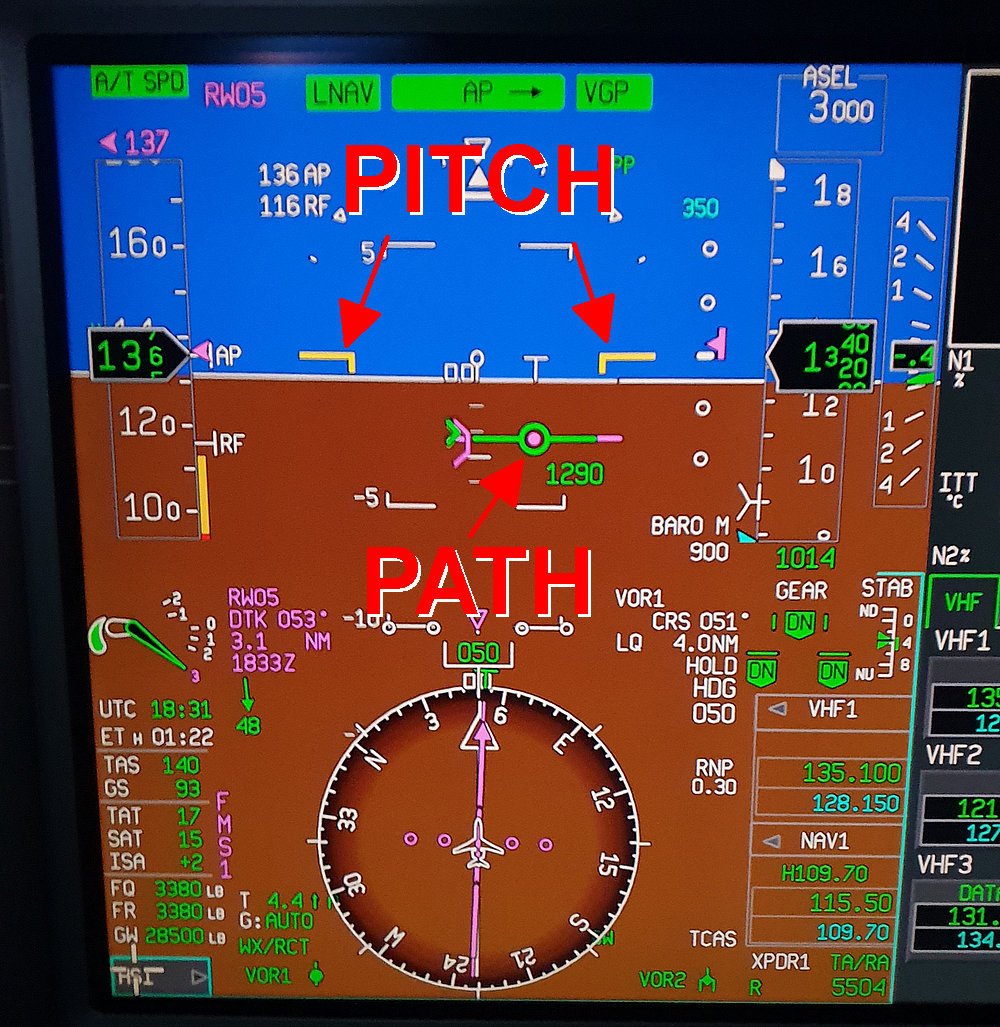

FalconJockey Geschrieben 22. Dezember 2022 Geschrieben 22. Dezember 2022 vor 8 Stunden schrieb DaMane: Ein Problem habe ich aber mit deiner Aussage, daß der AOA bei jeder Geschwindigkeit der gleiche wäre. Im cruise fliegst Du doch einen anderen (kleineren, widerstandsärmeren) AOA, als bei Vx, Vy, Vref, etc.... Wir reden hier einzig und alleine vom Landeanflug mit Vstall*1.3 . Der AOA ist immer gleich, egal wie schwer das Flugzeug ist. Pitch und Geschwindigkeit ändern sich natürlich, aber das spielt keine Rolle. AOA ist Leben. Geschwindigkeit ist sekundär. Es war gestern Nacht schon spät, darum hier der Zusatz: Natürlich hast Du Recht, dass die Auftriebskraft variiert, das hatte ich vergeigt. Ein schwereres Flugzeug benötigt einen höheren Auftrieb, um denselben AOA einzuhalten, in diesem Fall die Anfluggeschwindigkeit. Wie erhalte ich einen höheren Auftrieb im Anflug? Mit einem höheren Pitch. Für einen höheren Pitch benötige ich dann aber auch eine höhere Geschwindigkeit, um den AOA wieder auf den gewünschten Wert zu kriegen. Folglich kann man immer und ausschliesslich nach AOA anfliegen und landen. Leider kann man in meinen Avionics den AOA nur indirekt auslesen, weshalb wir nach Geschwindigkeit fliegen... Wir haben allerdings eine PATH-Anzeige (grün) für den vertikalen Weg in der aktuellen Luftmasse (also NICHT im Raum, sondern in der Luftmasse, da um den Wind korrigiert). Dazu noch die kaum genutzte PITCH-Anzeige (gelbe Stummelflügelchen). Die Differenz der beiden ist, logisch, der AOA. Ist aber alles wenig relevant, weil man die EASy-Avionics generell nach PATH fliegt: 0° PATH bedeutet Höhe halten, -3° PATH bedeutet (zum Beispiel) genau dem ILS glideslope folgen. EDIT: Auf dem Foto unten beträgt der AOA ungefähr 3 Grad bei Vref+20 Knoten (wir hatten 48 Knoten Wind auf 1300ft und 30 Knoten Wind bei der Landung. 1 Zitieren
