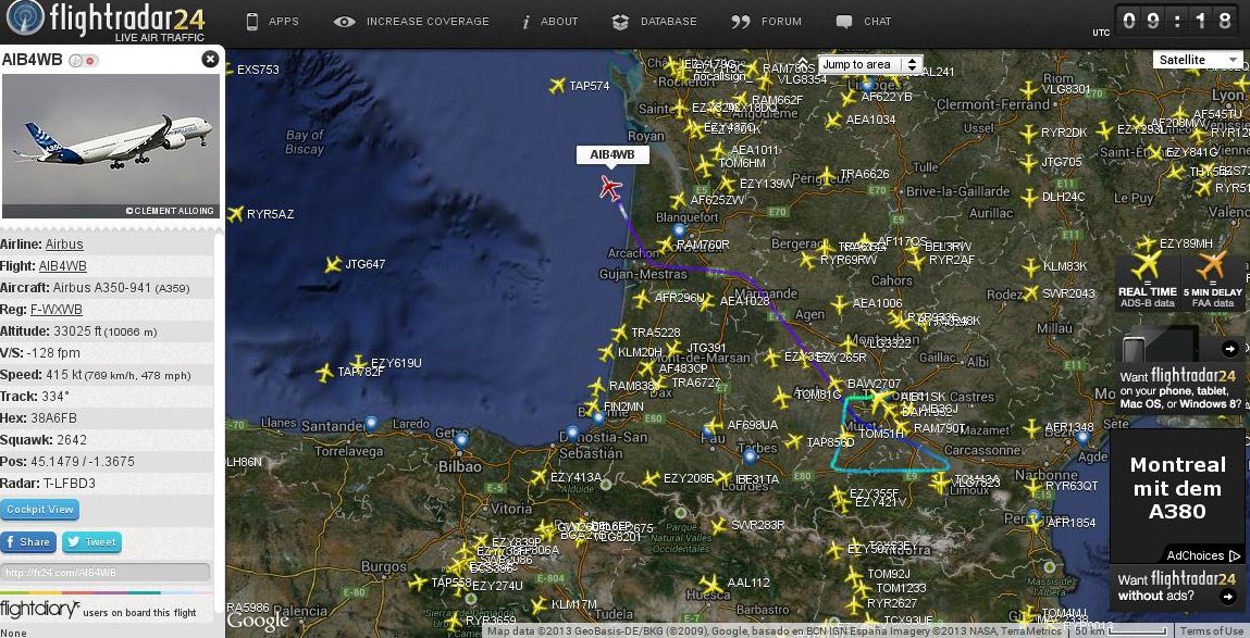

Ernst Dietikon Geschrieben 25. Juni 2013 Autor Geschrieben 25. Juni 2013 Die A350 ist wieder in der Luft. Gesehen auf flightradar24: Gruss Ernst Zitieren
Ernst Dietikon Geschrieben 26. Juni 2013 Autor Geschrieben 26. Juni 2013 Offenbar erhöht sich jetzt die Kadenz der Testflüge. Das Flugzeug ist wieder in der Luft. Wie man sehen konnte, wurde gestern recht lange auf 12000 ft mit um die 300km/h geflogen. So genau kann ich dies nicht sagen, da man ja nur die Geschwindigkeit über Grund sieht. Gruss Ernst Zitieren
