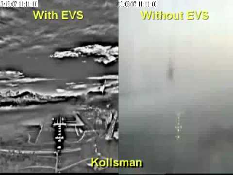

G115B Geschrieben 26. Dezember 2010 Geschrieben 26. Dezember 2010 Es gibt BIZ Jets mit Infrarot-Sichtsystem (wenn ich mich richtig erinnere) dargestellt im HUD. Die Gulfstream 550 ist eine solche mit dieser Ausrüstung. Anscheinend könne man damit bis zu einem gewissen Grad durch Dunst und Nebel sehen, wo das Auge nicht mehr reicht, sagt mein FI und Fleet Chief der diese Maschine bei Jet Aviation fliegt. Bringt das was? Verleitet sie zu mehr Risiko? Oh äh, muss editieren :D Natürlich nicht um absichtlich VFR in IMC zu stechen, sondern als Hilfe aus solcher herauszufinden und zB Berghänge besser zu erkennen. Verleitet sicher zu mehr Risiko, ein Jet mit genannter Ausrüstung. Zitieren

G115B Geschrieben 26. Dezember 2010 Geschrieben 26. Dezember 2010 Wen's interessiert: FLIR oder EVS System nennt sich das Ding zumindest im Gulfstream. Wie kostspielig und aufwendig zur Aufrüstung es ist weiss ich nicht; doch schaut mal (ab 2min 25sek) Sicher interessant für VFR Notfälle (hauen und gestochen Air) :009: und IFR: Ergänzung (EDIT): Brochure Wilson, Ore.-based FLIR Systems bills its EVS3 as a “compact thermal imager built for the general aviation industry.” A company representative said the system will sell for “under $15,000,” and added, “It uses a high-resolution infrared detector to create real-time imagery with increased image uniformity and clarity.” System benefits, according to the company, include reduced risk of CFIT (controlled flight into terrain); improved detection of power lines, trees and other obstacles; better visibility in brown-out conditions and improved visibility in haze and rain. The EVS3 system can be viewed in operation at Booth No. 4613 on the exhibit hall floor. Zitieren
