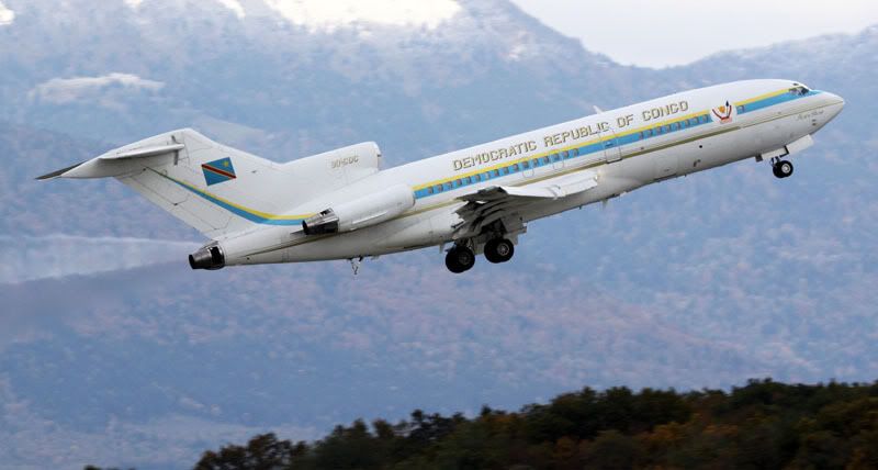

Tupolev Geschrieben 31. Oktober 2010 Geschrieben 31. Oktober 2010 gibts auch bei der 727,hier die schleppe die nur links am flügel war Zitieren
