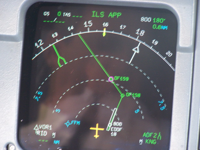

FO_DAIHQ Geschrieben 11. September 2010 Geschrieben 11. September 2010 Keine Ahnung, ob das bei einem realen Airbus auch so ist. Hi, kommt drauf an, ob die SID in der Database ist. In echt ist es dann auf jeden Fall so, dass solche overfly- WPTs auf der FPLAN Page und auf dem ND dargestellt werden, wenn das laut SID erforderlich ist und diese auch ausgewählt wurde. In MUC fliegt man ja meistens relativ lange erst einmal geradeaus wegen dem Parallelbetrieb der Pisten. Beim TULSI4S müssen laut SID Beschreibung für das FMGS auf der Chart +1900ft erreicht werden und dann geht's zu einem DMXXX Punkt. Ist die SID in der Database, ist auch ein Punkt auf der verlängerten Centerline zu finden, der dann vor der Kurve überflogen wird und bei dem eine Höhe >1900ft erreicht sein sollte. Generell ist der Airsimmer sehr viel besser als Wilco, der sehr große Schwächen hat. Die einzige von Airsimmer ist die, dass die Advanced Version auf sich warten lässt. Soweit ich mich an den Wilco erinnere, hatte der immer so komische Pseudowegpunkt nach dem Departure da drin. Im Airsimmer ist das ganze sehr viel realer, auch weil die Beschriftung stimmt und so. Frank Sasse hatte mal davon ein Bild in seinen sehr guten Tripreport nach Tripolis, die 800 steht für so einen zu überfliegenden WPT Und zu der anderen Frage: der Airbus bleibt auch nach Aufschalten des AP in dem aktivierten Mode. Wenn das HDG einfach von selected auf managed ändern würde, könnte dass ja unter Umständen problematisch werden, falls es von der Crew nicht bemerkt werden würde und es nicht gewollt ist. Und wenn man das HDG von managed auf selected ändert, hat er im Fenster den aktuellen Kurs ;) Ciao Zitieren

Hans Tobolla Geschrieben 11. September 2010 Autor Geschrieben 11. September 2010 Hi Flo, es war dieser "komische Pseudowegepunkt", der als Overfly-Waypoint in der SID nicht enthalten ist und von System einfach erzeugt wurde, der mir den Kummer bereitet hat. Ich vermute, dass beim realen Airbus solche Wegepunkte nicht erzeugt werden. Ich beschäftige mich noch nicht lange mit dem Airbus, deshalb fehlt es mir noch etwas an Durchblick. Ärgerlich beim Wilco-Airbus ist, dass der AP stets den Localizer überschießt, auch wenn man diesen mit weniger als 30° Differenz anschneidet. Außerdem funktioniert der Autotrim nicht wenn man von Hand fliegt. Gruß! Hans Zitieren
FO_DAIHQ Geschrieben 11. September 2010 Geschrieben 11. September 2010 Hi Flo, es war dieser "komische Pseudowegepunkt", der als Overfly-Waypoint in der SID nicht enthalten ist und von System einfach erzeugt wurde, der mir den Kummer bereitet hat. Ich vermute, dass beim realen Airbus solche Wegepunkte nicht erzeugt werden. Moin, richtig, erzeugt wird bei der SID gar nix. Da ist entweder etwas im System gespeichert oder nicht. ToD, Decel oder ToC usw. werden generiert. Viel Spass beim Lernen, Airbus macht mir persönlich sehr viel Spass- ausser mit Wilco ;) Ciao Zitieren
